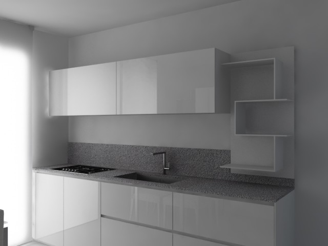

Ciao a tutti,
ho un problemino con la riflessione delle tende sui pensili di questa cucina, appaiono sgranate e non una riflessione pulita.
Per le tende ho usato un 2side material con una luce area posta all'interno dell' ambiente appena dopo il vetro delle finestre.
Sapete aiutarmi? Sono in crisi...
Grazie a tutti.

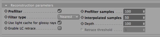

ciao, nella Light Cache controlla sotto "Reconstruction parameters" che il Filter Type non sia su "None", usa Nearest o Fixed (ma meglio Nearest), imposta Interpolated Samples da 20 in su. Aggiuntivamente puoi attivare anche il Prefilter, impostando Prefilter Samples su 50/100.

Grazie visualtricks,

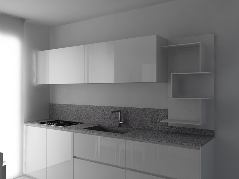

da solo non ci sarei mai arrivato, non ho mai messo le mani alla light cache e sinceramente non ho nemmeno capito cosa ho fatto... probabilmente si aumenta la definizione per riflessioni vicine al piano di riflessione, sbaglio?
Posto un' immagine con le impostazioni indicate da te, ora rimane da sistemare il resto... :o
