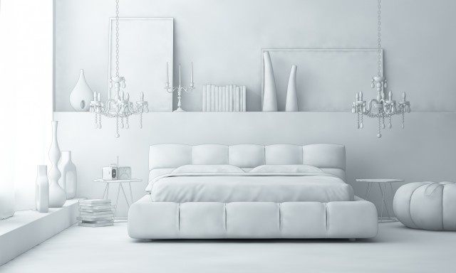

Buongiorno a tutti,
girellando su internet mi sono imbattuto su questo letto ed ho voluto ambientarlo.
Leo

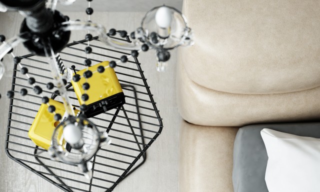

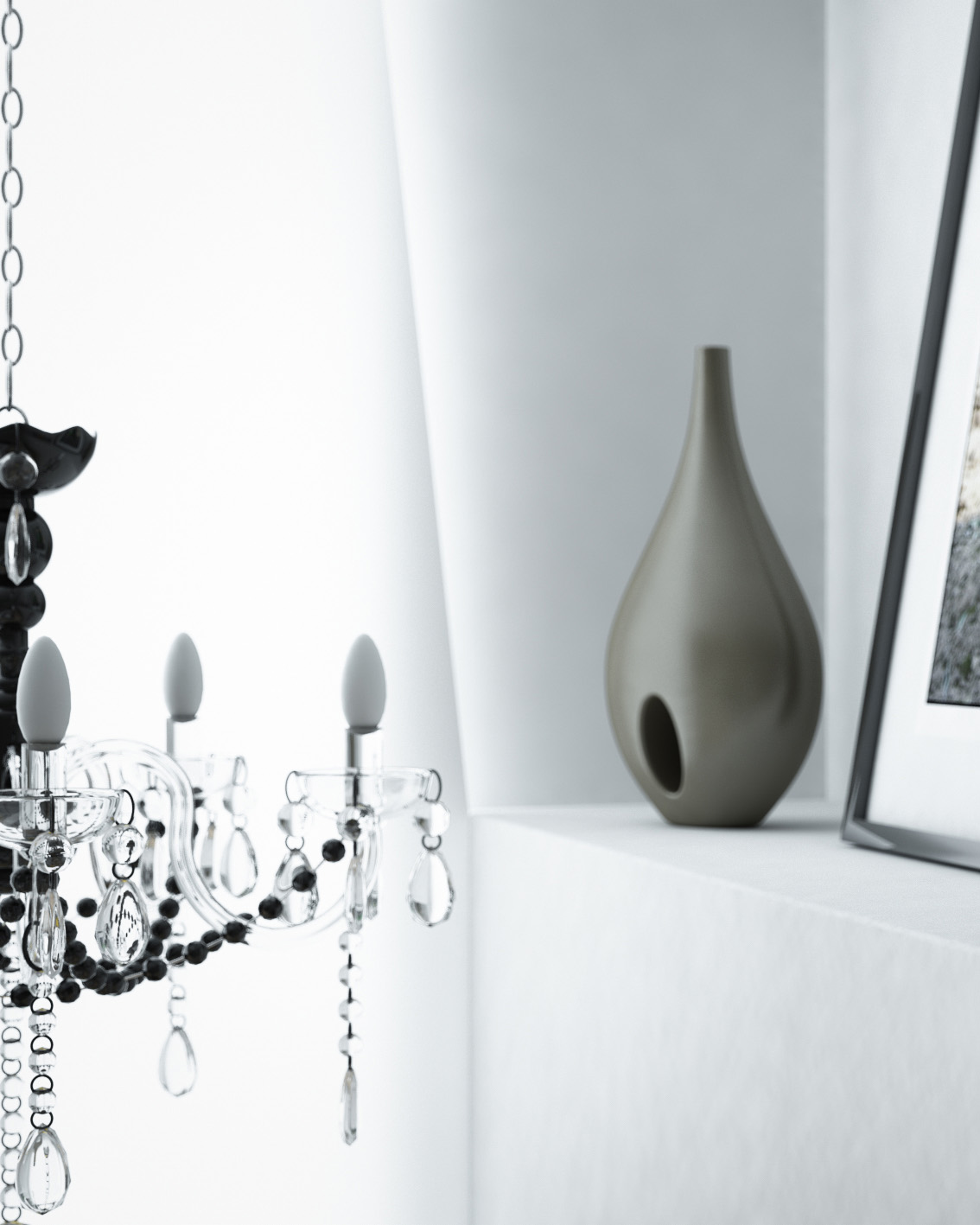

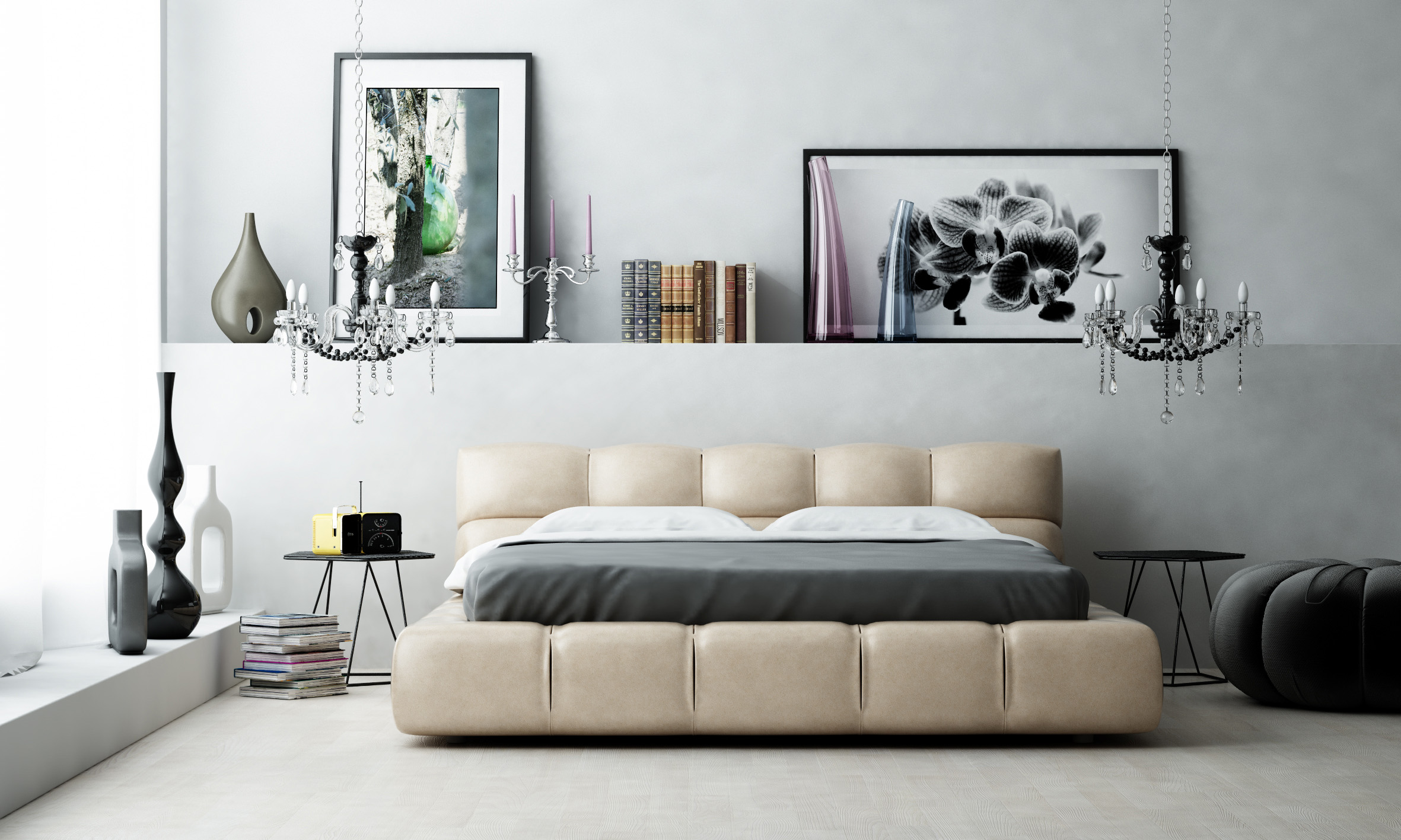

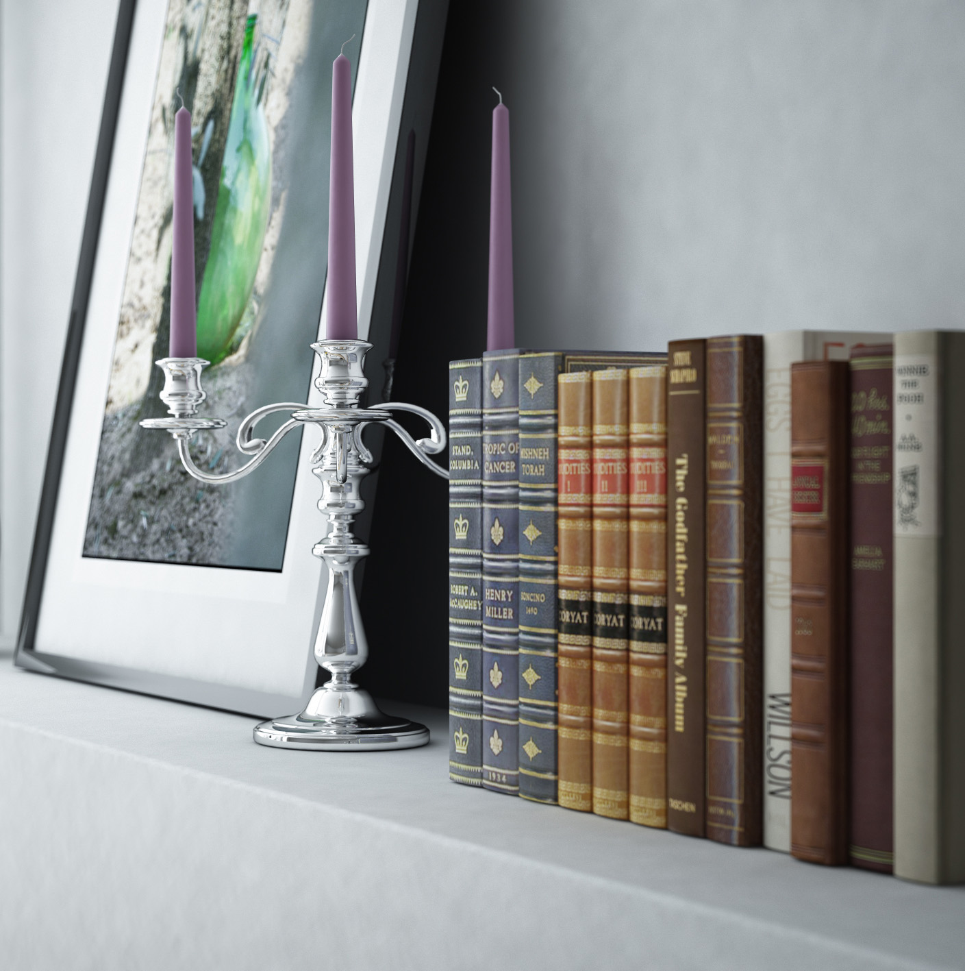

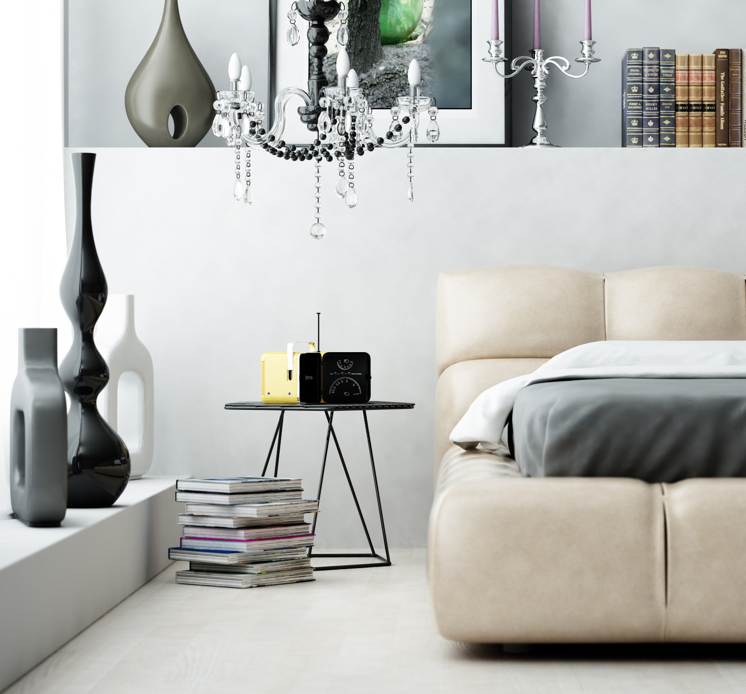

A mio gusto ho terminato il lavoro con questi ulteriori scatti, anche se ci sono delle macchie qua e la..... :?:
Prima di alzare tutti i parametri per i lanci definitivi volevo sentire cosa ne pensavate....
Leo

Ci deve essere un difetto............aspetta he.............aspetta............aspetta................ ha ha il particolare della libreria i volumi grigi quello centrale è più alto.
Scerzi a parte mi piace molto, soprattutto l'uso del dof, se puoi postare qualche parametro te ne sarei grato, complimenti ancora.

Per i parametri diciamo che cerco sempre di stare sul semplice, quindi ho illuminato con un cielo esterno utilizzando una luce infinita spuntando phisical sun phisical sky e sky only, oltre a questo ci sono 2 luci area in corrispondenza delle aperture sulla sx dell'ambientato.
Per l'uso del dof in genere cerco di utilizzare dei parametri fotograficamente corretti, in particolare su questo progetto ho un ISO 800, un fstop 5,6 e uno shutter speed a 250.
Per ottimizzare il dof gestisco questi 2 parametri fino a che non mi soddisfa.
Per non distruggere l'illuminazione al variare dei parametri uso la tabella di questo link http://www.grafica3dblog.it/index.php/2 ... f-vray.htm

Se ti devo fare un appunto è solo per composizione, il lato destro del render sembra vuoto rispetto al sinistro che è pieno di oggettistica.
Ancora complimenti, da sbavo!

Le uniche "critiche" che azzarderei sono rivolte al pouf, che mi pare abbia una mappatura troppo grande, alla pelle del letto, la cui texture mi da una sensazione di vecchio/antico che poco si addice a questo letto, e alle macchie sul muro che però verranno risolte con le immagini definitive. :)
Vorrei farti due richieste. Come hai ottenuto il delizioso effetto della prima immagine senza colori che mi sembra non essere il classico cell? Nelle immagini postate, quanto sei intervenuto con la post produzione? Per un confronto è possibile vedere anche l'immagine originale? Grazie mille se vorrai rispondere a queste mie domande.

Il letto credo sia quello di b&b italia, tu invece cosa hai modellato? (giusto x capire)
il materiale del pouf ha troppo fresnel secondo me, invece a differenza di quanto detto sopra, il materiale che hai fatto per il letto mi piace molto!
belli i lampadari!
a sinistra invece cosa c'è? una tenda? si vedono dei triangolini :(
che parametri hai usato x avere così tante macchie???
attendo i render finali :)

grazie per i complimenti e per il consiglio, probabilmente lascierò tutto così perchè vorrei che l'occhio nello scorrere l'immagine tornasse sul soggetto...
SOTT ha scritto:Un lavoro veramente meraviglioso, dall'illuminazione alla scelte stilistiche fatte, i miei complimenti. :!:
Ciao SOTT,
Grazie davvero anche a te, effettivamente il pouff lo devo risistemare un po', e quindi ricontrollerò meglio anche la mappa, per la pelle diciamo che è un effetto voluto, ho provato vari materiali prima di scegliere questo, ed è proprio quell'effetto un po' agé che mi ha convinto.
Per l'effetto della prima immagine ti confermo che è un cel render, ma tenendo attivato "bordi" e disattivando "lati" così da avere una leggera traccia di contorno sugli oggetti.
Per la post-produzione ovviamente c'è qualcosa, diciamo un bilanciamento del bianco ottimizzato e poco più, appena ho pronti i definitivi ti posto entrambe le versioni così ne parliamo
belli i lampadari!
ciauu
Grazie mille anche a te Nexzac,
sì, il letto è direttamente scaricato dal sito b&b, per il resto sono quasi tutte librerie e modelli free.
Io ho modellato l'architettonico (qualche cubo) e adesso sto risistemando il lampadario che viene da Archive 3d.
Per il pouff hai ragione tu come Sott, va riguardato meglio, mentre per la tenda mi sono accorto solamente dopo dei triangoli, magari con un'ottimizza si risolve tutto...
Per le macchie ho lanciato in high ed ho tutte le subdivision delle luci a 32, ma evidentemente non è sufficiente.... mi capita spesso quando ho delle tende con su un 2sided, tu di solito in questi casi come ti comporti?

Le tende in effetti sono balorde... dipende forse dall'effetto che vuoi raggiungere, ma spesso metto un tag x non fargli proiettare le ombre, oltre il 2sided ovviamente, così non filtrano la luce che imposto fuori, ma ci sono casi in cui serve vedere proprio l'effetto della tenda... le odio :D :roll:
Le macchie che hai non sono dovute alle suddivisioni, sono o macchie di sovrapposizioni, ma ancora più probabilmente sono macchie di GI, quindi anche alzando le suddivisioni a 100mila non cambierebbe mi sa :(
Andrebbero alzati i parametri di IR, forse più passaggi più suddivisioni delle hemispheric per esempio, ma potrebbe bastare usare il prefilter della light cache...
dovresti fare varie prove e vedere come puoi ottimizzare anche i tempi senza alzare tutto a caso e avere un buon render pulito :)
