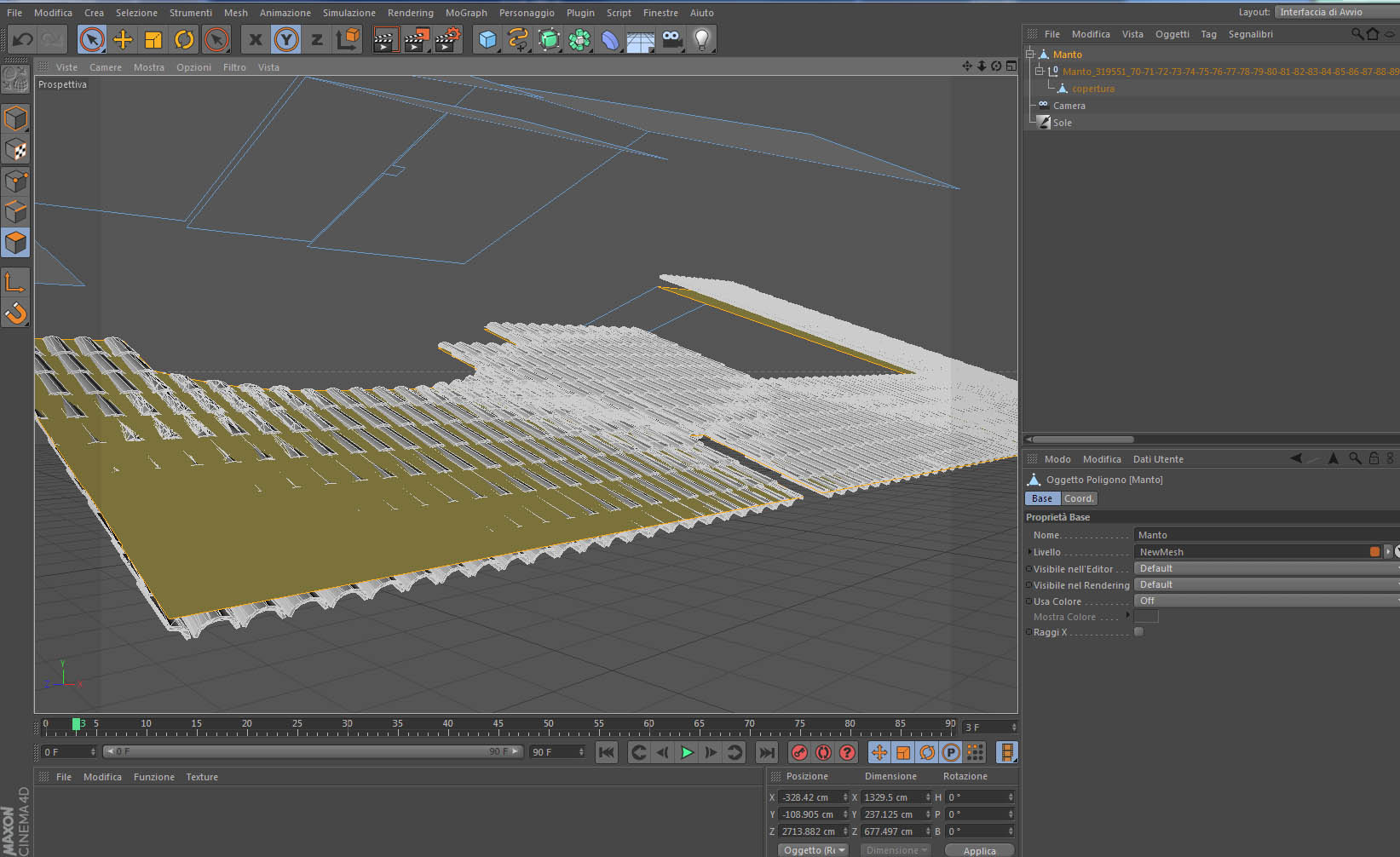

Buona sera a tutti, da quando ho aggiornato Tuile alla v2.09 non mi genera più i coppi paralleli alla falda, forse una immagine spiga meglio

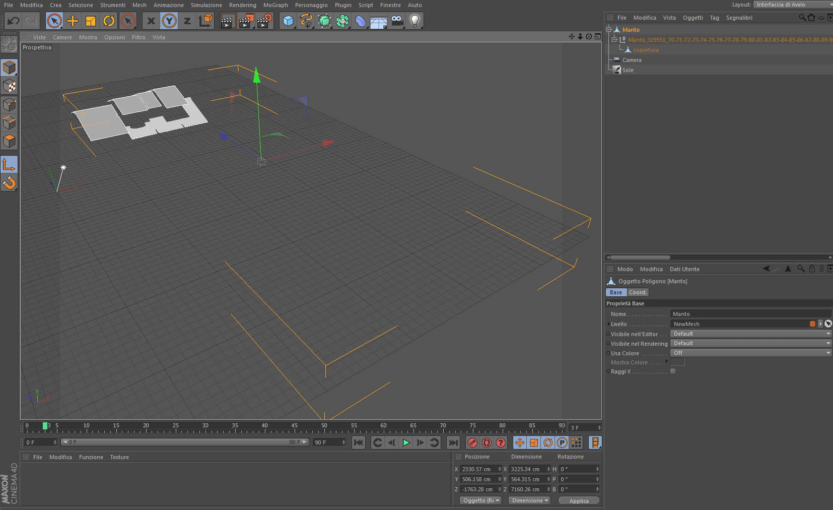

ho provato tutte le opzioni possibili di Centra asse ma niente. Il modello è generato con sketchup ed importato come obj, mi ripeto prima la vecchia versione non mi dava questi problemi e non riesco a capire se è un problema di Tuile o dell'importazione fino ad ora ho in qualche modo sopperito aggiustando con la rotazione e spostamenti dei coppi ma comincia ad essere una cosa fastidiosa specie se ci sono falde complesse; abbiate pazienza sono ancora carente dal punto di vista basilare dei comandi.

sono praticamente sicuro che hai gli assi storti, importando da sketchup non oso immaginare che cosa è arrivato dentro cinema ://
A scanso di equivoci prova a dare un ottimizza mesh e rimuovi Ngons (a volte da problemi con i colmi, portiamoci avanti con il lavoro)
Prova poi a centrare gli assi a mano e allinea bene x e z ai bordi di una falda, la y deve seguire la normale
ricorda che devi fare questa cosa per ogni falda se il tetto non è squadrato
Se hai problemi allegami il modello che ti faccio una verifica al volo e ti dico come risolvere

Anche perché vedo che il box di selezione del tetto è enorme rispetto al tetto. :)

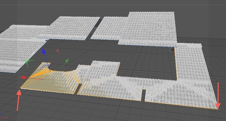

Ho verificato il tuo file, ho dato un ottimizza poligoni e un rimuovi ngons a scanso di equivoci e funziona tutto senza problemi.
L'unica cosa che ho notato è che hai le falde leggermente oblique, una roba infinitesimale che però influisce sulla distribuzione dei coppi che viene leggermente storta.
Correggi la pendenza direttamente sulla selezione poligonale e fai in maniera tale che sia perfettamente dritta
se noti le coordinate y dei vertici opposti non sono uguali
Se hai problemi scrivi
