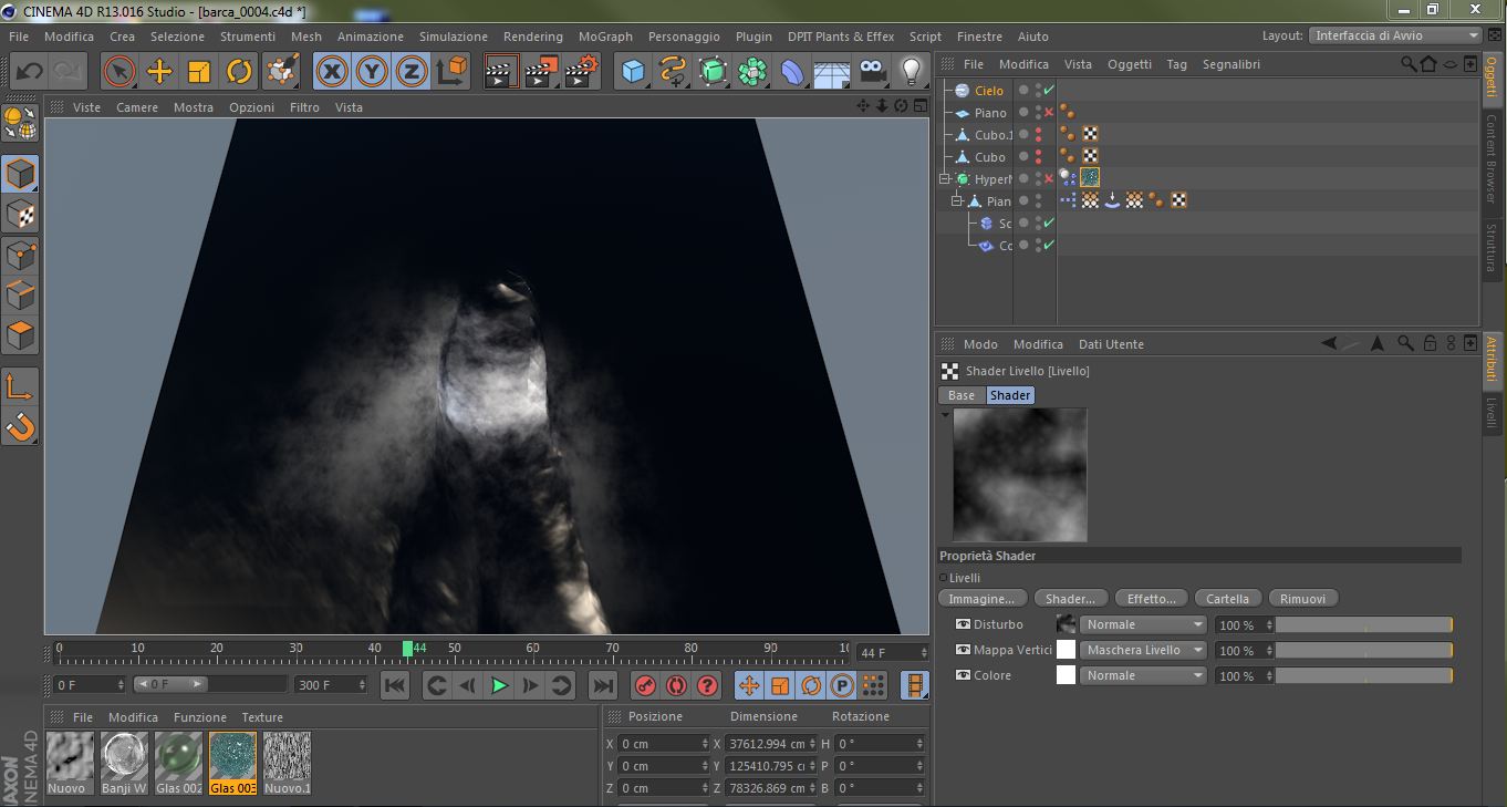

Ho aggiunto al piano un tag Tensione, in modo da avere altre 2 VertexMap dinamiche, una di tensione e l'altra di Spinta(piega)
e poterle applicare ad un buon numero di sistemi, dal rilievo alla strasparenza, alla luminanza ect
Ho letto che le VertexMap, almeno per la r13 non sono "bakeabili" ( per esempio in un deformatore collisione ) e che ci sono dei plugin che convertono le mappe in selezioni.
Ho fatto un po di prove, ma in nessun caso sono riuscito a generare particelle da una superficie utilizzando una mappa vertici. Da dire che il sistema funzione con tutti gli shader, le selezioni, le texture, gli effetti, i livelli ect... tranne che con le VertexMap, con quelle no! :?
Visto che nel manuale, alla voce TAGTensione, riporta espressamente "Il tag ha molti altri possibili utilizzi, al di là della simulazione di pieghe. Per esempio, potete usare le mappe vertici generate per controllare i parametri di Cloth, l’emissione particellare o la schiuma sulla cresta di un’onda. Potete usare il tag anche per limitare l’influenza di altri deformatori. Le possibilità sono infinite!"
Ci deve essere un modo per dire al TP " devi fare le particelle solo dove è giallo " !?! :roll: :lol:

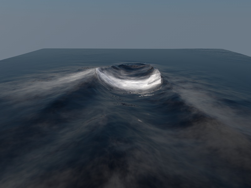

In queste immagini, ho usato due mappe, una nel canale displacement per le increspature dell'acqua attorno alla barca e l'altra nei canali bump e luminanza, per la schiuma

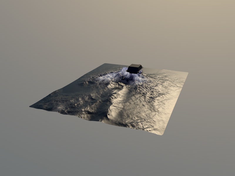

...e questo è il risultato.
Se si riuscisse a creare anche qualche particella, sarebbe bello.
Si potrebbe creare particelle dalla superficie a contatto con la barca, oppure direttamente inserendo un emettitore ed assegnarlo alla barca, ma non sarebbe la stessa. :?:
e poi la questione dell'emissione su una vertemap rimarebbe invariato... :( :roll:
