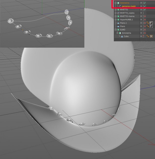

Devo creare una serie di rivetti lungo il bordo inferiore dell'elmo:
La spline completa è ottenuta con una simmetria (è giusto?)
- Quando inserisco l'oggetto rivetto in funzione duplica e lavoro su alcuni parametri nell'intento di raddrizzare i rivetti ruotandoli capita che si duplichi la fila dello spline.
L'obiettivo è quello di farli aderire seguendo il tondeggiamento dell'elmo come credo sia intuibile.
Dove devo agire ?
grazie anticipatamente

Ok, primo step risolto, ho generato la spline. Finalmente ho trovato il comando "lato a spline" (trovarlo però..., nella R14 è occultato in mesh)
- Ora però avrei bisogno di risolvere questo problema col duplicatore:
- il numero delle copie: come posso distribuirne 8 per lato che nonostante la simmetria non fà.
- Nel duplicatore voglio ridurre la dimensione di tutte le copie mentre alcune rimangono grandi
- rotazione: non ruotano tutte nello stesso modo: devo farle una per una ?
Molti quesiti, mi spiace, ma devo concludere questo lavoro per martedì
Grazie 1000

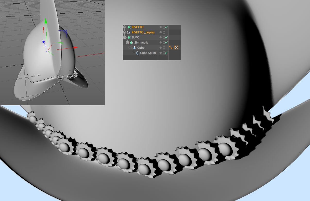

già l'avevo fatto , ma il problema è che:
- le copie non si distribuiscono equamente sui due lati della spline (8 e 8) nonostante questa sia stata ricavata da lati selezionati
- le copie non risultano tutte della stessa dimensione come vedi negli allegati (altrimenti le dovrò modificare una ad una)
bah.. li provo tutti...
grazie

Mah...la funzione Duplicate non influisce sulla scala degli oggetti distribuiti lungo la spline, cioè non in modo disuguale (il parametro Scale scala gli oggetti, ma in modo uniforme). Prova a disabilitarlo, anche se, secondo me, nell'immagine postata gli oggetti sono tutti grandi uguali e che sia un "artefatto" dovuto alla prospettiva. Però posso anche sbagliarmi..........
