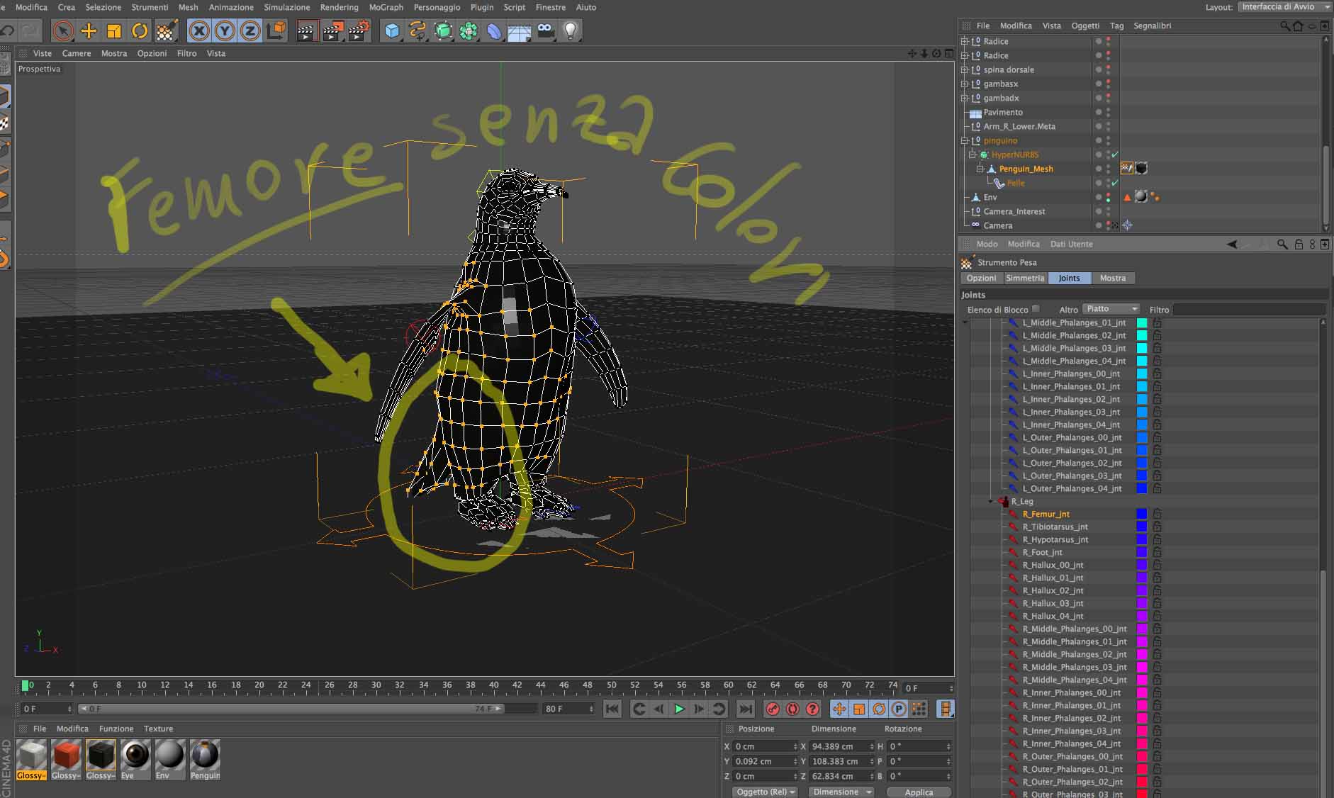

Ciao a tutti io vorrei porvi un probema sto facendo un pinguino riggato con carachter quando vado con motion ci sono delle deformazioni gigantesche ora vorrei capire come mai se voglio settare i pesi delle varie articolazioni non vedo la parte colorata (non vedo il peso) e dunque non so cosa devo aggiungere o sottrarre!!!!! come faccio a vedere le varie parti colorate? nel pannello pesi i colori ci sono ma se vado sul modello non li vedo!!!!!!!!

Ad ogni modo per vedere ed agire sulle pesature, devi fare doppio clic sul tag Weight e poi negli attributi, nel pannello joints, selezioni le joint interessate e vedrai le pesature.
Volendo puoi usare anche il Weight Manager tenendo premuto il tasto maiuscole mentre fai doppio clic sul tag.

non vedo il colore sul modello e per questo non so cosa devo fare

Se fai doppio clic sul tag e poi selezioni le joints non vedi i colori?

non sul modello

Puoi mostrarci qualcosa? ad esempio fai doppio clic sul tag che ti ho detto, seleziona una joint negli attributi alla pagina Joints, e cattura la schermata.

eccola
Messaggi: 10588
Re: Non vedo i pesi
spegni l'hypernurbs :) con la X

SONO UN COGLIONE GRAZIE E CIAO SCUSA SE TI HO FATTO PERDERE TEMPO
