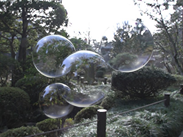

Ciao a tutti, per un lavoro devo realizzare delle bolle di sapone, immagine statica non video.
Per adesso sto facendo delle prove, in reflection ho impostato come texture un' immagine come questa :
https://www.google.it/search?q=texture+ ... 1200%3B891
poi gioco un po con la trasparenza e luminanza..l'effetto finale non mi convince molto, sopratutto perchè gli oggetti che si trovano dietro la bolla non vengono poi "deformati"..
Qualcuno di voi ha qualche consiglio per rendere una bolla il più reale possibile??
Grazie in anticipo
Emanuele

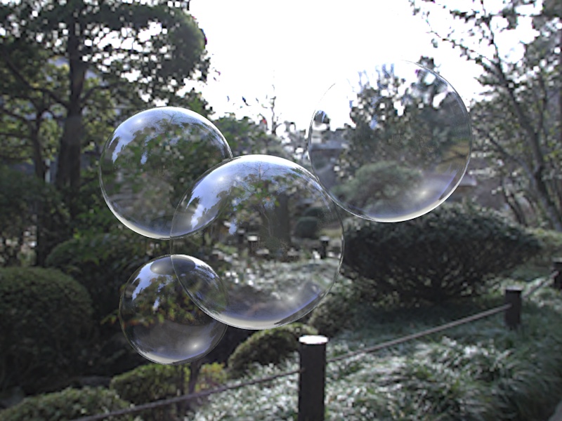

ho fatto una prova, inserendo un cielo con un HDRI che c'e' nei preset di cinema4D e in piu gle lo riproposto nel vecchio canale dei materiali che si chiama Ambiente, serve per creare delle ulteriori finte riflessioni che magari esasperano quelle vere dell'ambiente...

..se posso aggiungere.. in ambiente potresti mettere un effetto iridescente (una specie di arcobaleno deformato fatto con una texture) che se noti si forma sulla superficie delle bolle; forse anche un leggero fresnel bianco sul bordo per definirlo meglio.
Le bolle sono poi leggermente colorate, un rosato molto leggero; nella trasparenza, direi. :)
