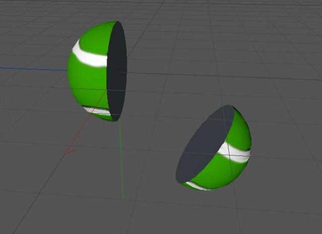

In allegato ti ho messo un progetto fatto ora al volo in 5 minuti, se non sei tanto pratico di modellazione ti conviene lavorare di texture come ho fatto io in maniera mooolto grossolana e creare la riga bianca, sempre con la texture fai un bump e dai l'effetto di ricalco della linea bianca
Per quanto riguarda il taglio tramite 2 booleane affetti tutto....anche questo è incluso nell'esempio
Buon lavoro

ho visto che nel progetto (la figura della preview che carica nella risposta) hai tagliato a metà di netto la palla mentre io volevo tagliarla lungo le linee bianche che fanno quelle specie di S lungo la palla e possibilmente tenendo la forma di quelle linee lungo la parte in terna...
premetto che non ho aperto il file e che quindi non so se ci siano più cose all'interno oltre quel taglio netto, lo farò dopo cena :P
In pratica mi serve tagliare in quel modo la palla per usarla come incastro obbligato per un modello 3D in 2 pezzi che intendo stampare grazie ad una 3D printer eheheh :) se ti serve per capire meglio ti allegherò il progetto dove intendo applicare questo taglio :)
