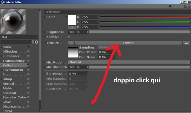

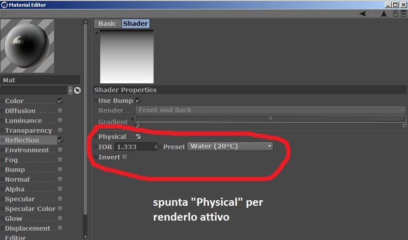

ma dove devo andare per attivare fisico? Non riesco a trovarlo nelle impostazioni fresnel :S
enzo_87
Messaggi: 1824
Re: materiale con effetto gommoso
Messaggio da enzo_87 »
Ora sono al lavoro...ti mando una schermata domani o lunedì...
Cmq...quando metti lo shader fresnell...poi clicca sul nome e entri nei suoi parametri...se li scorri vedrai che potrai settare il core manualmente...oppure sotto c'è la spunta per il fisico...e li potrai anche mettere il valore dell'ior

Secondo me ti perdi un pò in un bicchier d'acqua :) :) :) :) . Forse ti conviene dare un'occhiata all'Help di Cinema e/o leggerti qualche guida e/o tutorial in modo da assimilare le varie voci dei menù ed altro, altrimenti quando ti viene data una spiegazione non capisci dove "mettere le mani" ed in un Forum non sempre si ha il tempo necessario per speigazioni prolungate e step-by-step: molte volte si dà per sottointeso che chi chiede almeno le basi le abbia (come giustamente ha fatto Enzo) :) :) :)
