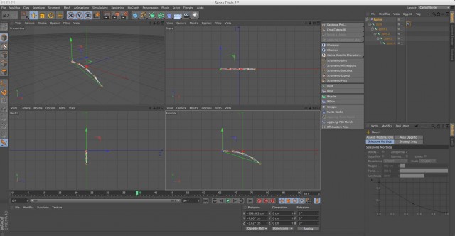

Ciao a tutti,
vorrei far muovere una lampada a braccio ma non sapendo una beata cippa ho pensato bene di iniziare da zero.
Ecco diciamo che trovo difficoltà anche sul punto zero da cui sono partito, mi spiego: faccio una semplice serie di joint(come fosse una coda), applico al primo il Tag IK, trascino in questo Tag (campo Fine) l'ultimo joint e spunto, sul Tab Dynamics, la voce Abilita.
Bene a questo punto facendo play la mia "coda" dovrebbe scendere ma non succede nulla, sapete dirmi perchè?
Vi RIGGINGrazio anticipatamente. :lol:

hai fatto il bind con la mesh? posta la scena così capiamo dove sta il problema

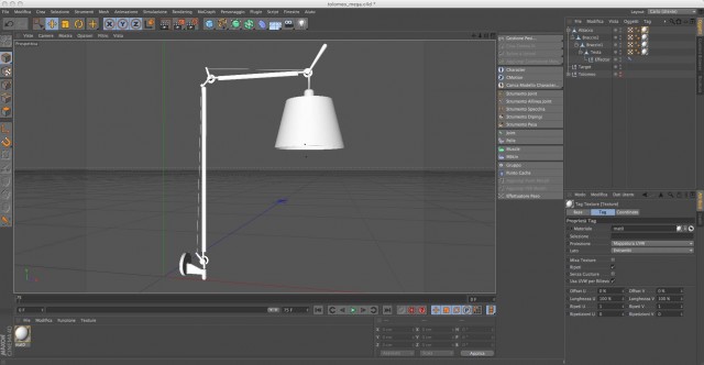

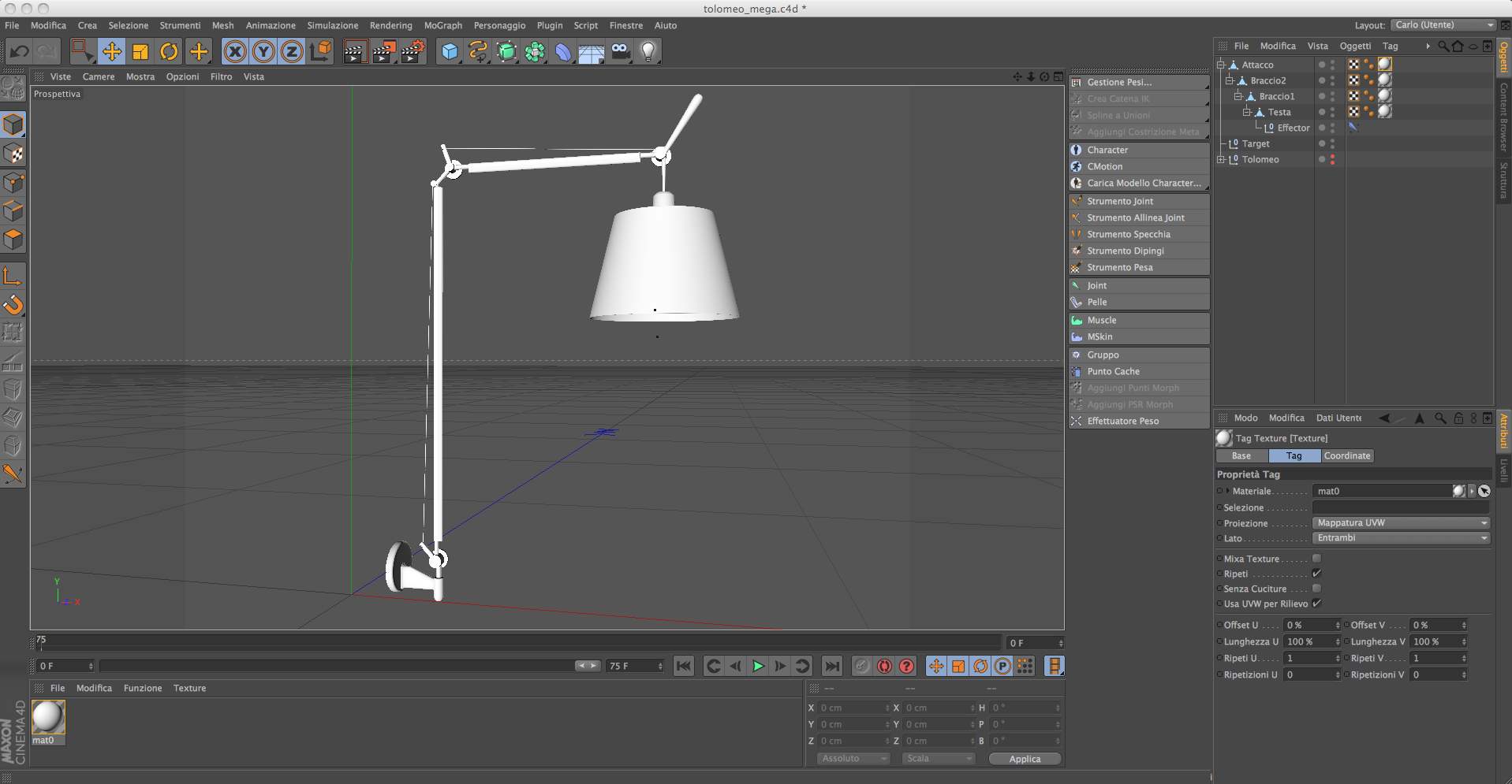

Ho risolto finalmente, anche se non so dove sbagliavo. Come vedete sono alle prime armi con la cinematica spero non me ne vogliate...
Punto a far muovere una lampada a braccio, tipo Tolomeo, non per animarla ma per far muovere i meccanismi seguendo un targhet, dai tutorial sulla cinematica inversa che ho visto credo sia possibile. Dai primi esperimenti fatti il modello si deformava tutto.
Prossimamente posterò alcuni step per questo mio esercizio, intanto vi mostro il modello. Se avete suggerimenti...

olrac77 ha scritto:Ho risolto finalmente, anche se non so dove sbagliavo. Come vedete sono alle prime armi con la cinematica spero non me ne vogliate...
quello che stai cercando di fare è un rigging meccanico che necessità di una approccio diverso rispetto al rigging organico ed è anche il motivo per cui ti si storgeva tutto, probabilmente stavi applicando tecniche di rigging organico.
I due rigging hanno ovviamente una profonda base in comune data dalle joint e dalle cinematiche, ma il loro modo di applicare le pesature e le logiche di movimento è diverso

Mmmm... mi pare di capire che non ne uscirò a breve. Ho letto nel forum che di tutorial sul rigging meccanico non ce ne sono molti in giro. Mi sarebbe piaciuto che si muovesse proprio come nel video della gru.
Forse mi conviene rimodellare la lampada con la posizione del braccio che desidero... pfiu
Grazie comunque cappellaio per le dritta, le mie ricerche continuano comunque.
