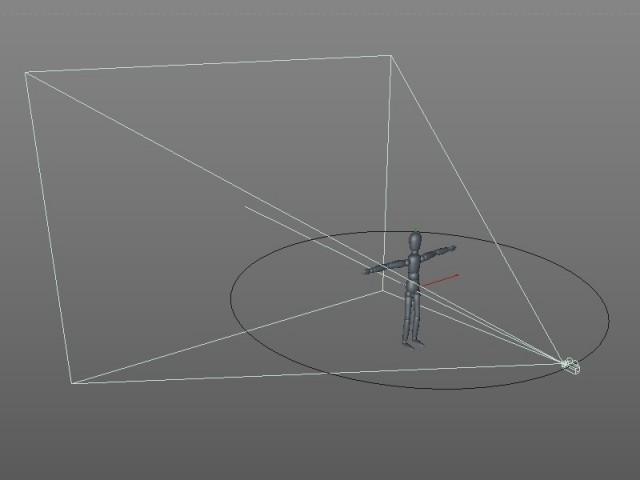

...Allora, iniziamo dal principio: Essenzialmente il problema sta nel fatto che l'algoritmo del QTVR, quando ruota la camera, non manda in play la timeline di cinema, quindi il video ( ma anche un'animazione della posizione di un oggetto) semplicemente non parte.
Con QTVR gli scenari sono due: Il QTVR Oggetto, in cui la camera ruota intorno all'asse dell'oggetto in questione sulle coordinate assolute di cinema.. (qui per semplificare useremo solo lo step orizzontale)
QTVR oggetto
QTVR oggetto

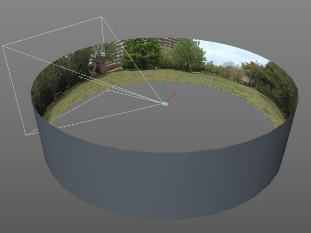

...e il QTVR Panorama, in cui la camera ruota intorno al proprio asse...
QTVR Panorama
QTVR Panorama

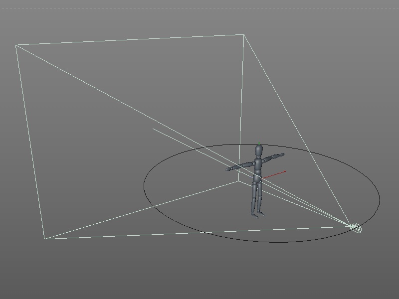

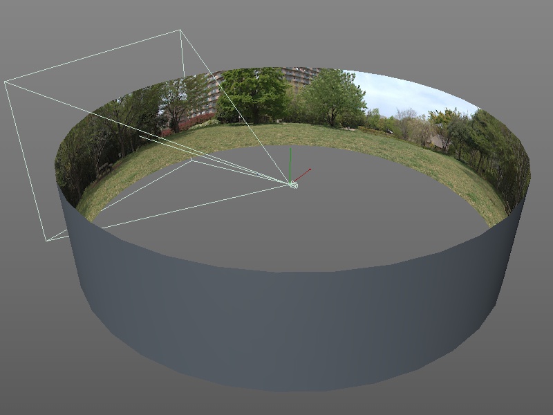

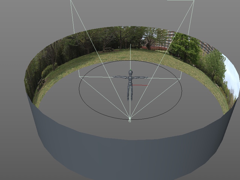

...Quindi nel tuo caso ci troviamo di fronte al QTVR Oggetto ma con uno sfondo panoramico.
QTVR oggetto con panorama
A questo punto possiamo dedurre che non puoi ottenere questo risultato con Cinema, nemmeno se piazzi un piano con i video di fronte alla camera ( tipo proiezione camera ), sincronizzando i fotogrammi del video ( tipo con xpresso ) con la rotazione della camera, perché di fatto non c'è una vera e propria rotazione.
