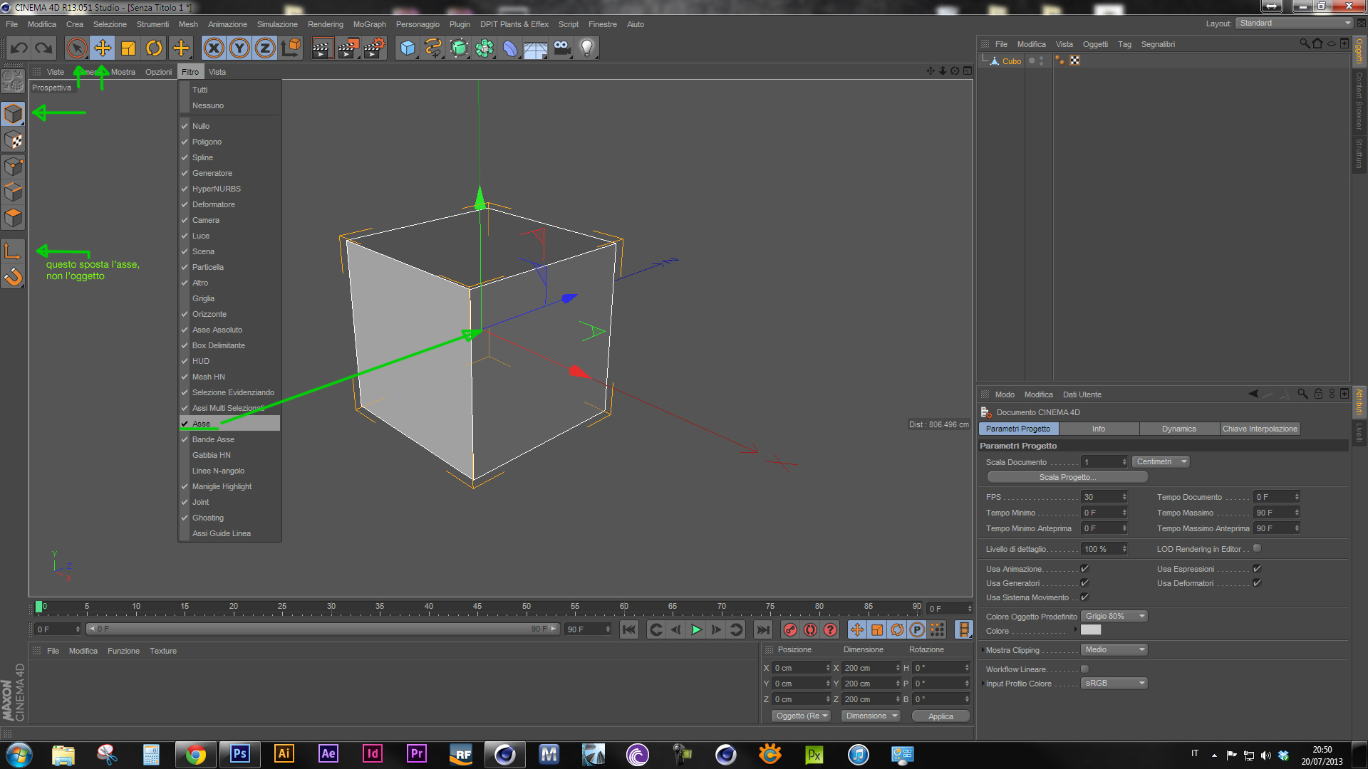

mustang4484 ha scritto:Ciao a tutti ho un problema e cioè ogni oggetto che rendo modificabile non si sposta più?
Cioè si spostano solo gli assi e l'oggetto rimane alla stessa posizione.
Se disattivo l'icona degli assi naturalmente non li vedo più quando seleziono sposta.
Cosa devo fare?
Thanks
quella che pensi di disattivare invece di essere l'icona dei soli assi credo sia proprio lo strumento asse, che serve a spostare l'asse di un oggetto.
devi essere in modalità normale (modellazione) x utilizzare lo strumento "muovi" e quindi spostare gli oggetti veramente.
probabilmente hai spento la visualizzazione degli assi dall'editor (menù filtro, asse)
