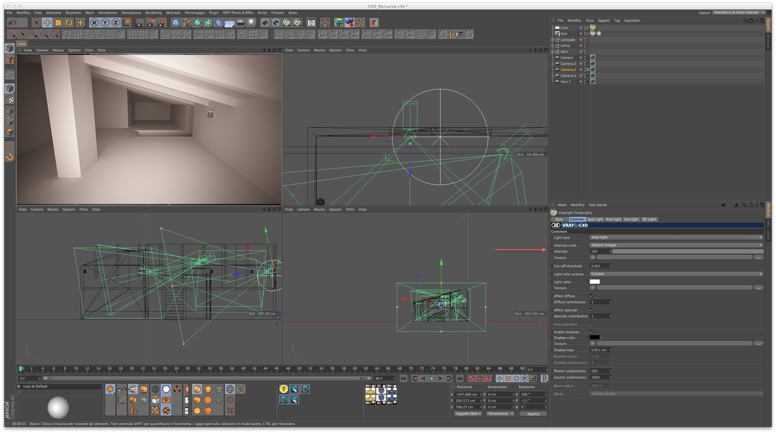

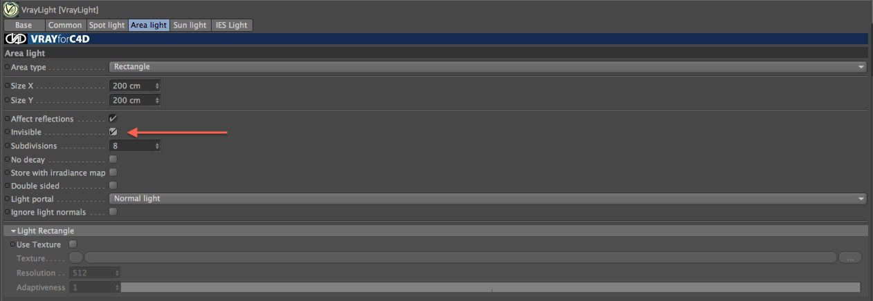

se è settata su invisibile la luce area fa passare tutto quello che c'è dietro, il problema o è qualche strano bug del file, quindi fai copia/incolla in una scena nuova e vedi se lo fa ancora, oppure puoi provare a postare la scena :)

Messaggi: 4888
Re: luci area + physical sky/sun
Messaggio da nexzac »
dipo ha scritto:È possibilissimo che sia io che sbaglio qualcosa ;)
Vi allego la scena, senza arredi ne materiali perchè pesava troppo.
ecco appunto :d
aumenta l'intensità della luce :roll:
