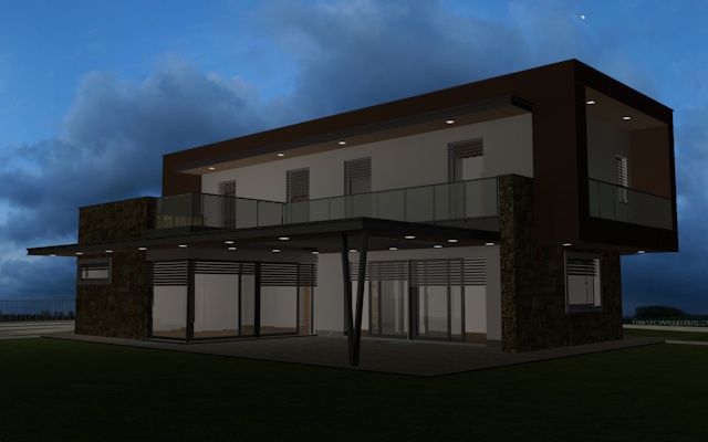

ciao ragazzi vorrei creare una vista notturna ma ho serie difficolta con l'illuminazione degli interni, potreste darmi delle dritte sul tipo di luce da utilizzare? Ho provato con la luce area ma illumina anche gli esterni!!!!! :@
prova notturna.jpg (43.9 KiB) Visto 2495 volte

Illumina anche gli esterni? :o
Io comunque proverei con luci Omni, con colore virato sul caldo (arancione chiaro chiaro chiaro)

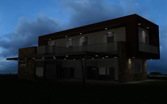

ho messo luce omni senza ombre e senza decadenza con intensità 50 : non capisco perché si illumina anche l'esterno :(
prova notturna.jpg (52.61 KiB) Visto 2476 volte
Messaggi: 2647
Re: vista notturna
Messaggio da pierluigi »
simo69 ha scritto:ho messo luce omni senza ombre e senza decadenza con intensità 50 : non capisco perché si illumina anche l'esterno :(
ma dove hai posizionato sta luce?

l'ho posizionata nel mezzo del locale di sx

sicuro che la dimensione della luce non sia più grande del tuo modello e perciò esca dal fabbricato?

si ha le dimensioni di una lampadina centrata nel locale

difficile capire come mai i muri e gli altri vari oggetti non impediscano di illuminare l'esterno.
vediamo se qualche "Guru" ci "illumina" :P :o

Se non sbaglio, mi sembra che abbia detto di aver usato una luce omni senza ombre e decadenza..........
Le ombre le devi attivare, come pure la decadenza.......

Certo che le devi attivare....se non attivi le ombre non capisco come tu faccia a stupirti del perchè si illumini anche l'esterno...è ovvio che succeda...
A questo punto mi viene da pensare, anche le luci area di cui parlavi nel primo post erano senza ombre? :o
