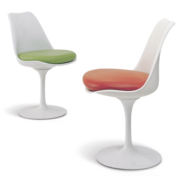

Salve. Per neccessità avrei bisogno di imparare a modellare. Non sono un caso perso, sò già fare qualcosina, ma avrei neccessità di modellare questa splendida sedia Tulip.
Qualcuno di voi sa come posso cominciare??
EDIT: Ahah sorry...avevo dimenticato di caricare la sedia!! :lol:

La base la puoi fare con una lathe nurbs o in box modeling partendo da un disco e estrudendo
E la seduta direi un piano, lo pieghi in due e aggiusti i punti
Poi dipende un po da quanto sei bravo e che tecniche prediligi, lo puoi anche fare in p2p ci sono tante possibilità sta sempre alla sensibilità di chi modella

Allora, ciao. La base l'avevo già fatta con una spline e una Rotazione NURBS. Per quanto riguarda la seduta proverò senz'altro come hai detto, quindi con un piano...Ehm, perdona l'ignoranza ma è gia la 3za volta che lo leggo: che vuol dire "p2p", in senso letterale sò che significa ma in senso pratico?
Grazie.

P2P = Point to Point = Modellazione punto per punto
Sul sito ci sono le pillole di arkimed per la modellazione punto punto, altrimenti su youtube penso sia pieno di tutorial, spiegare in 2 parole cosa fa non è proprio semplice.....è più semplice guardare un tutorial e capire
