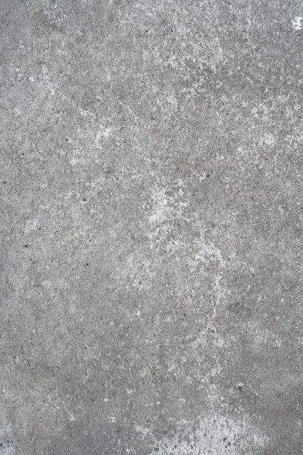

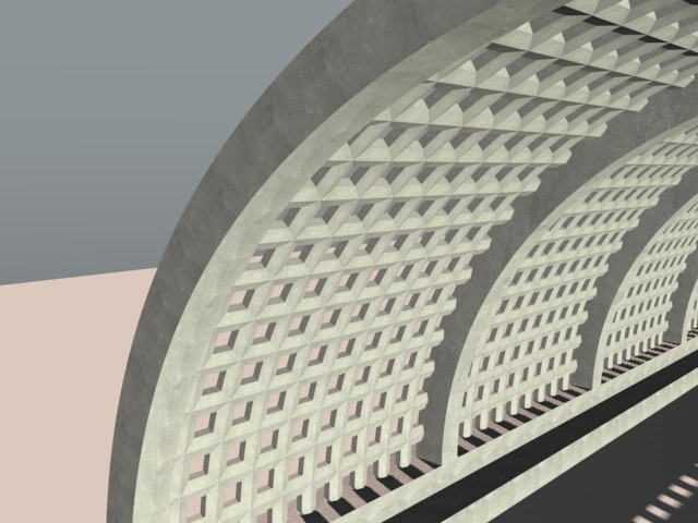

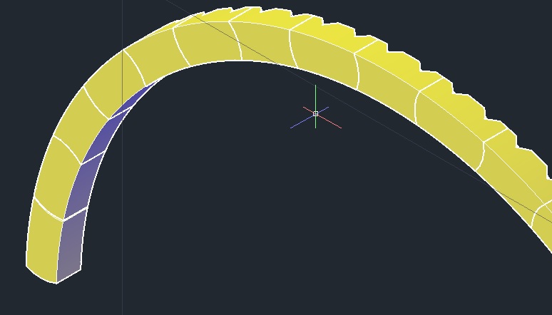

Posta uno screenshot del modello e magari la texture.

Le fughe dei conci non sono ne modellati ne disegnati nella mappa, è normale che non si vedano.
Quelle linee sull'arco indicano i lati dei poligoni, piatti, quindi continui, quindi non c'è nessuna giunzione.
Devi creare una fuga, una rientranza, un gradino coincidente con i lati.
Oppure disegnare la fuga sulla texture e mappare bene l'arco (stendere la mesh)

Ok, capito. Proverò a creare la fuga direttamente sulla texture e mappare ogni concio, perchè non ho nessuna esperienza di modellazione con cinema...grazie :)
