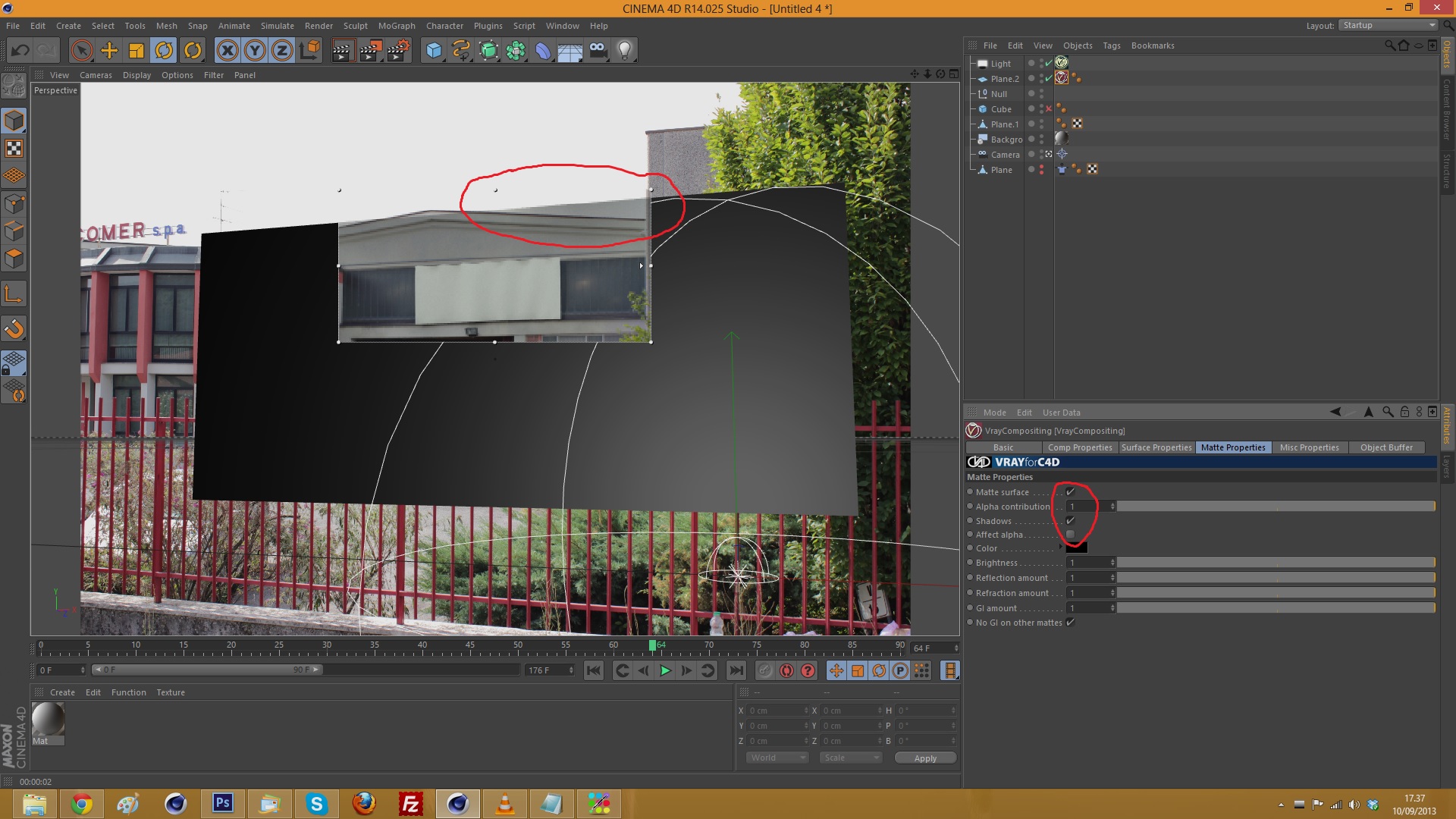

ciao a tutti...mi trovo a fare un piccolo fotoinserimento ma ho un problemino.
ho creato il cartellone, al quale sul retro ho messo un piano per mostrare le ombre.

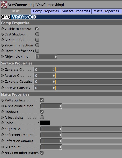

al piano ho messo il tag compositing settato come in immagine
mi aspetterei che in questo modo il piano mostri solo le ombre...invece mostra una differenza di colore tra sfondo e limite del piano.
ho provato sia con gamma a 1 che con gamma a 2.2 (correggendo quindi l'immagine di sfondo poi)
soluzioni?

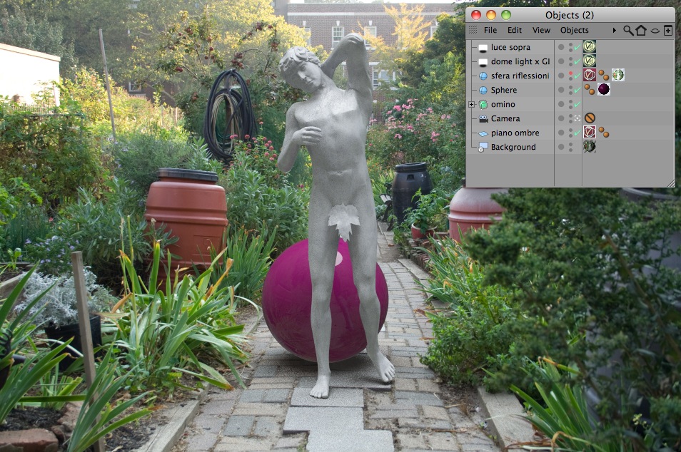

Ciao Enzo,
non sapendo bene come hai impostato la scena ti dico quello che faccio di solito in questi casi:
- carico l'immagine di sfondo nell'Environment Background in proiezione frontale
- dal ColorMapping disabilito Affect Background (così l'immagine di sfondo non cambia colore)
- carico la stessa immagine in una Dome Light così posso agire separatamente sulla GI che genera
- aggiungo un piano per le ombre, col tag Compositing impostato come in figura
- aggiungo le altre luci che servono a ricreare l'illuminazione della foto
tag compositing
tag compositing
Schermata 2013-09-11 a 11.56.45.jpg (66.16 KiB) Visto 760 volte
