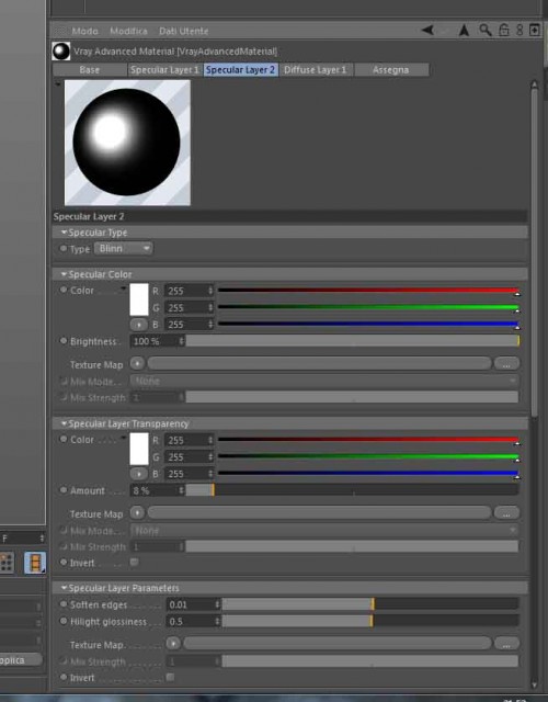

Buonasera a tutti,
Quando creo un materiale riflettente con gli specular o con il reflection l'anteprima del materiale diventa molto scura, fino a diventare nera quando creo un materiale cromato. La stessa cosa succede quando importo un materiale scaricato da internet, più è cromato/riflettente più lo vedo nero...
Solo nell'anteprima del materiale c'è questo problema, quando lancio un render il materiale funziona perfettamente.
E' da qualche giorno che ho questo problema, prima funzionava tutto perfettamente.
Ho allegato l'immagine di un materiale molto riflettente.
Non riesco proprio a capire cosa possa essere successo... spero di essere stato chiaro e spero che qualcuno possa aiutarmi.
Grazie !!

Prova ad utilizzare questo (il primo in alto a sx: Anteprima Materiali Vray)
http://www.c4dzone.com/it/download/vray-for-c4d-7/

62VAMPIRO ha scritto:Prova ad utilizzare questo (il primo in alto a sx: Anteprima Materiali Vray)
Non mi apre un metallo ma un materiale con solo il diffuse con una texture rigata..
Utilizzo vray 1.2.6
62VAMPIRO
Messaggi: 3807
Re: Anteprima materiali vray nera
Messaggio da 62VAMPIRO »
L'anteprima dei materiali che trovi lì è valido per ogni tipo di materiale Vray, che sia un metallo o meno non ha importanza.........

62VAMPIRO ha scritto:L'anteprima dei materiali che trovi lì è valido per ogni tipo di materiale Vray, che sia un metallo o meno non ha importanza.........
Scusa ma non capisco.. cosa dovrei capire aprendo quei materiali ?
Grazie.
Messaggi: 4888
Messaggio da nexzac »
Grazie.
ciao,
bastava dare un occhio più approfondito al link che ti è stato dato e in generale al forum perchè è un argomento trattato più volte, in teoria! :)
a questo link
http://www.c4dzone.com/it/download/vray ... -0-779.htm
scarichi un set di anteprime per i materiali vray ottimizzate per vray e cinema 14 che il c4dzone ha editato mettendo a disposizione di tutti.
le anteprime dei materiali, sono scene presenti nel tuo sistema ovviamente, con alcune impostazioni di rendering, di illuminazione scelte da chi ha creato queste anteprime, tu le puoi personalizzare come meglio credi, quello che hanno fatto i ragazzi del forum è stato ottimizzare queste scenette con le sfere e i cubi per essere più performanti e veloci nell'aggiornarsi ;)

Scusate non avevo letto, avevo solo scaricato il file pensando fosse un materiale.
Non pensavo si potessero personalizzare le anteprime dei materiali..
Appena posso le provo !!
Grazie !!

Funzionano perfettamente! Grazie!!
