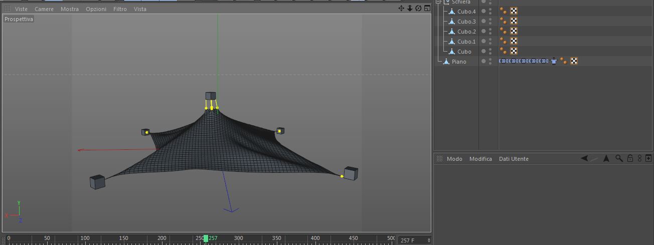

Tendi la tenda... ;)
Puoi usare il tag cloth in abbinamento con il tag ( i tag) cloth belt ( cintura) per agganciate i punti della tenda ai rispettivi pilastri e tesarla a piacimento...
