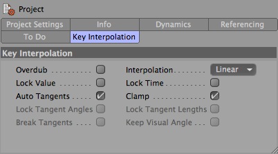

La macchina ti torna indietro probabilmente a causa dell'interpolazione delle curve di animazione, che di default è impostata su Spline. Puoi cambiare l'interpolazione di default dalle proprietà del progetto (cmd-D oppure menù Edit->Project Settings) andando su Key Interpolation e impostando su Linear.
Schermata 2013-09-24 a 13.47.57.jpg (25.71 KiB) Visto 512 volte

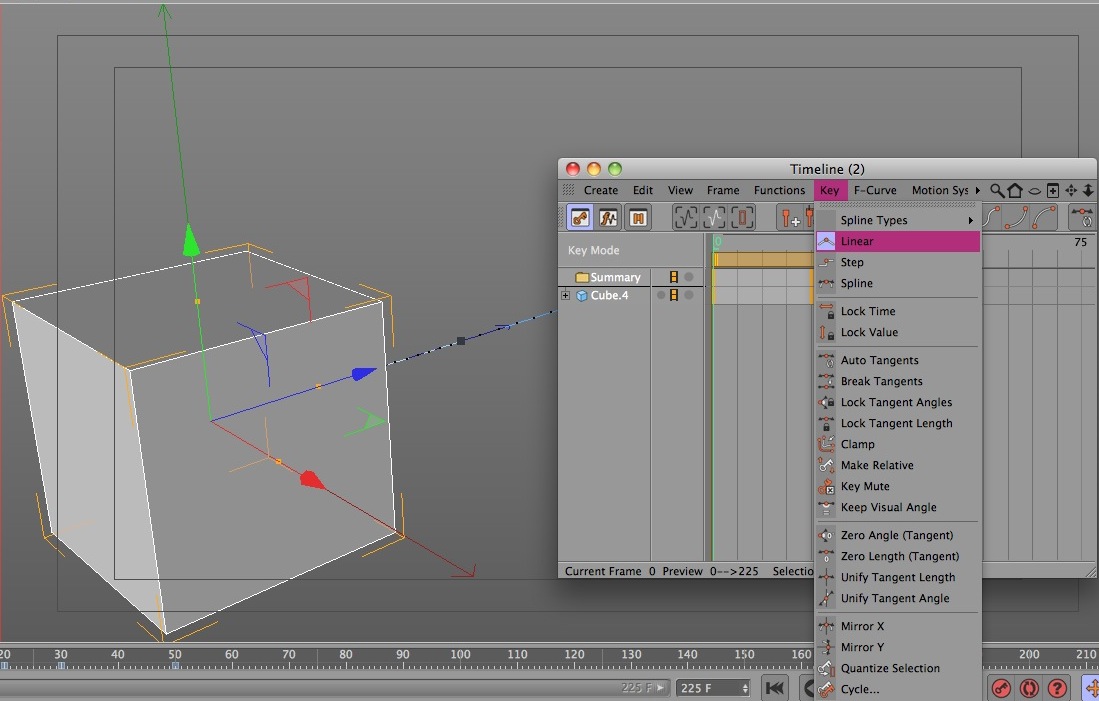

Questo però cambia l'interpolazione solo sulle nuove animazioni, se hai già registrato dei kframe con la vecchia interpolazione, devi cambiare le curve manualmente: dalla Timeline, con l'oggetto selezionato, vai sul menù Key e scegli Linear.
