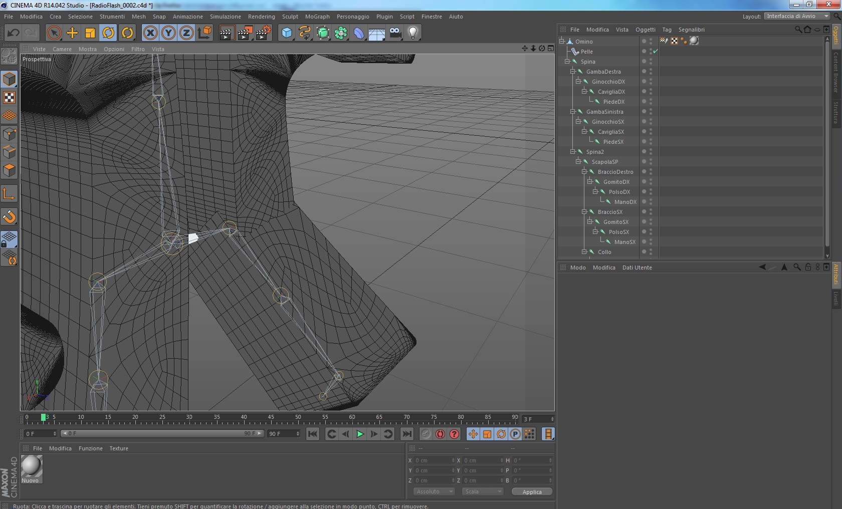

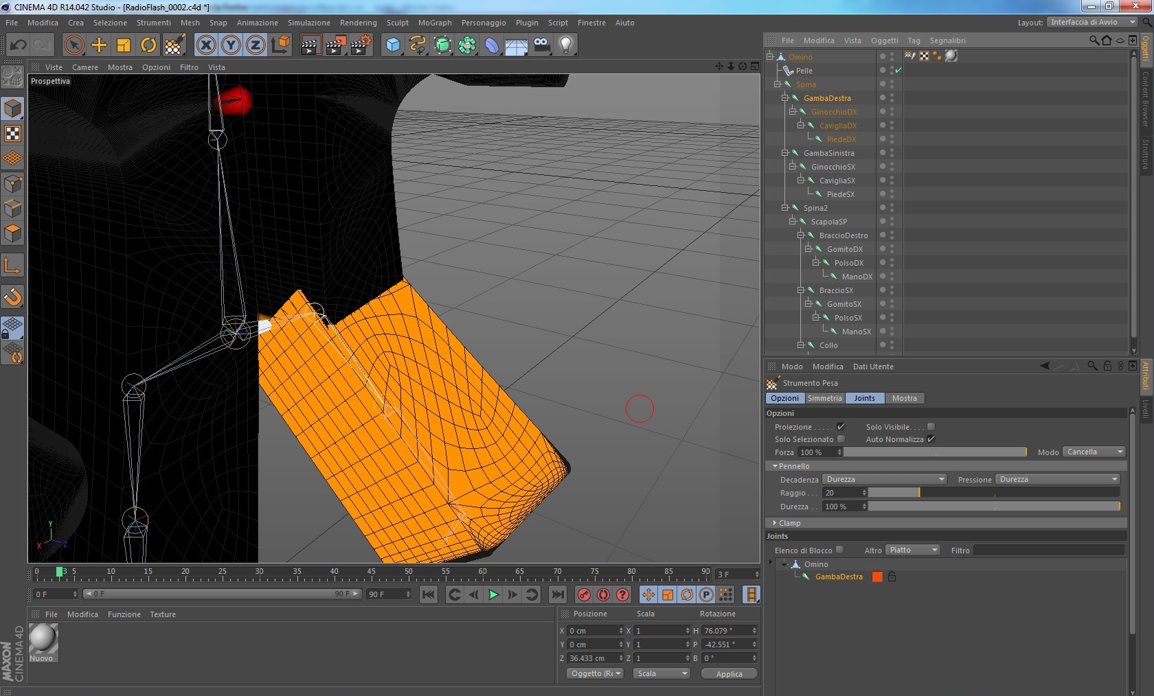

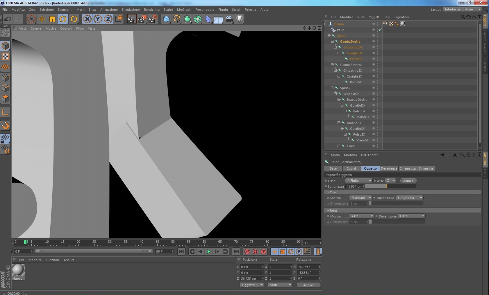

Ciao a tutti, mi sono appena iscritto perchè ho bisogno di qualche delucidazione. Utilizzo Cinema4D da circa 6 mesi, e fino alle basi ci sono arrivato seguendo vari tutorials in giro per la rete. Ora stavo provando a fare un'animazione su un personaggio che ho creato, utilizzando le varie Joint e il WeigthTool, ma poi muovendo, la mesh mi fa l'effetto come negli allegati. E non capisco se è un problema della mesh, dei joint o del weigth tool. Con quest'ultimo ci ho giocato un pò, ma in qualsiasi punto lo sfumo, mi fa sempre quell'effetto devastante.
Grazie in anticipo per le risposte (spero di non toppato su qualche regola del forum, dato che li uso poco) :?:

Ciao direi che si tratta di un problema di pesatura ossia i vertici non sono tutti associati correttamente alle ossa.
Le hai pesate tutte?

Ciao, inanzitutto grazie. Allora, la pesatura col weight tool l'ho fatta solo sull'osso "Ginocchio"... dovrei farla anche per ogni altro Joint della gamba? Perchè, so che è difficile capirlo dalle immagini, ma se io muovo la gamba dal ginocchio indietro (come nella realtà) la parte di mesh del ginocchio si stira (si squadra, ma quello è un problema di numero di poligoni, o di numero di poligoni selezionati col weight tool, risolvibile) mentre invece la parte di mesh del retro-ginocchio al posto di fare una conca, diciamo, mi si squadra e incastra come nelle immagini. Ho provato a dipingere col weight tool anche oltre il ginocchio, giusto per vederne l'effetto, ma è lo stesso... Stavo pensando che magari in quel punto ha una pesatura troppo elevata e magari dovrei sfumarla? Dico cose a caso, perchè me ne intendo poco di questo argomento ;)

Ciao Melaez,
oltre ai consigli del cappellaio vorrei aggiungere che la mesh che stai utilizzando non è adatta allo scopo... da quel che si vede infatti, pur non essendo sottoposta ad HyperNurbs è parecchio suddivisa e irregolare. Praticamente sembra il risultato di una mesh contenente poligoni quadrangolari e triangolari, sottoposta ad HyperNurbs e resa poi editabile.
Per riggare un personaggio invece l'ideale è avere una mesh regolare (possibilmente solo quadrangoli) low poly e inserita in un HyperNurbs.
In questo modo si ha molto più controllo sui vertici da pesare in quanto sono in numero decisamente inferiore rispetto ad una mesh High Poly come quella da te postata.
