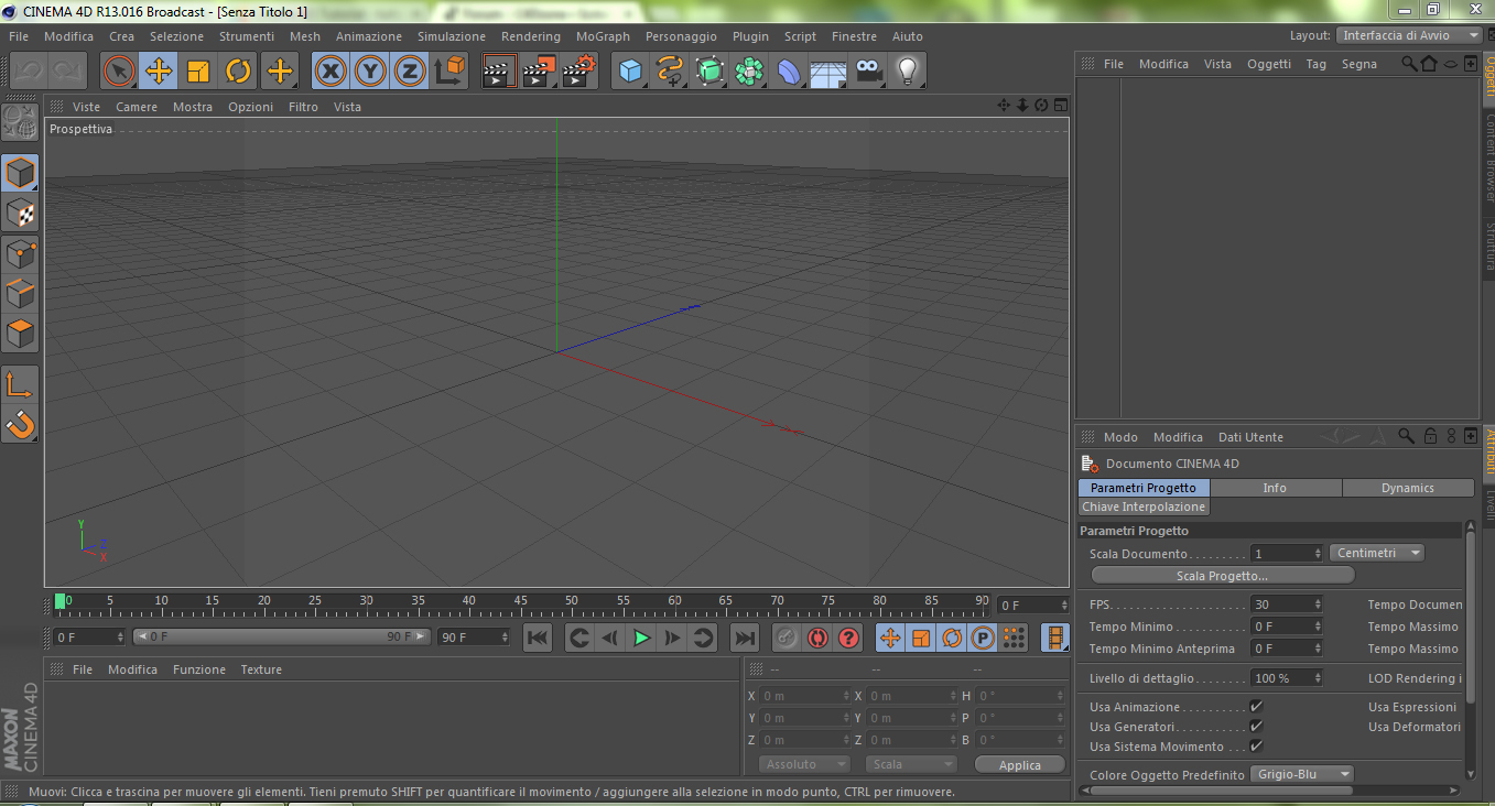

Salve, siccome ho appena iniziato ad usare Cinema 4D dovrete scusarmi per la domanda molto nabba... Ho visto girovagando in rete che molti utenti hanno dei comandi con dei simboli arancioni disposti verticalmente sulla sinistra dello schermo.
Io uso cinema R13 e non dispongo di quei comandi, ma sulla sinistra ho solamente quelli indicati nella foto allegata!
Come faccio a renderli visibili anche sul mio? E poi di preciso, a cosa servono (ho solo una vaga idea). Grazie mille a tutti!

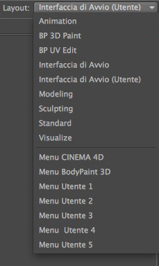

cinema ha la possibilità, come credo tutti i SW, di personalizzare l'interfaccia come meglio credi.
Nel menù a tendina in alto a destra trovi già dei preset impostati nel programma che cambiano l'interfaccia a seconda dell'argomento che stai trattando, se modelli, se scolpisci, se pitturi...
Ogni volta che richiami un interfaccia, anche se graficamente non vedi un pulsante piuttosto che un altro, i comandi ci sono sempre tutti e sono richiamabili dai vari menù a tendina in alto.
Puoi personalizzare l'interfaccia tramite il menù "finestre", aggiungendo tavolozze contenenti gruppi di comandi che vuoi avere a portata di mano o aggiungendoli a tavolozze già esistenti.
ogni "parte" di cinema in alto a sinistra ha un icona a griglia grigia, che se la premi e la trascini puoi posizionarla dove vuoi, ancorandoti ad un altra finestra o includendola in più tab
una volta scelto l'interfaccia che preferisci la salvi scegliendo se è la predefinita o la salvi con nome, sempre dal menù finestra-menù cinema4d.

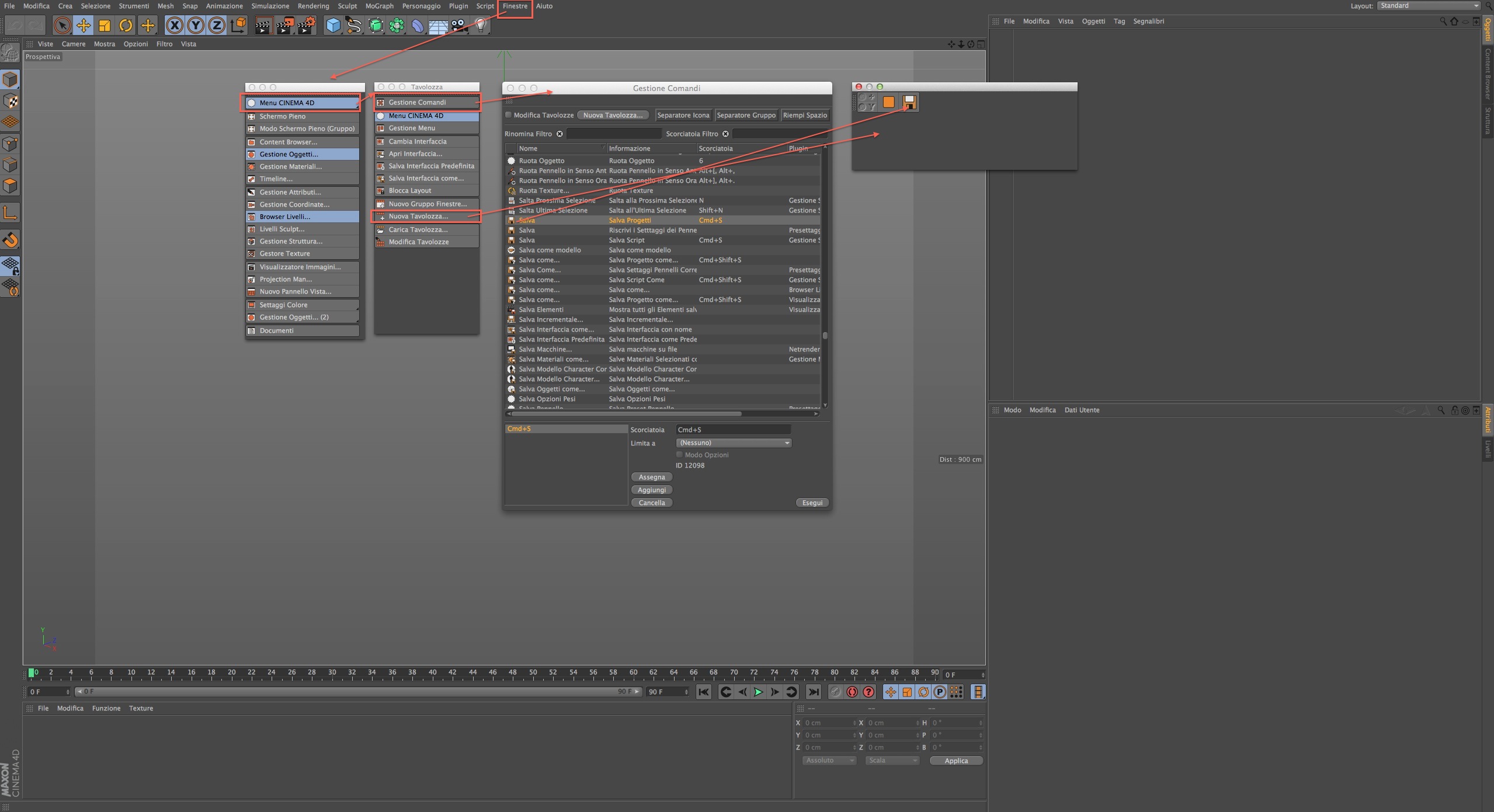

Ho provato a visualizzare i menù dalla funzione Gestione Comandi essendo in modalità standard , ma i caomandi che cerco io non li trovo. Erano questi che stavo cercando:
Qualcuno avrebbe la pazienza di spiegarmi esattamente come aggiungere quei comandi? Grazie :)

sono gli stessi comandi che hai tu, ma con le versioni più nuove cinema ha cambiato le icone....
