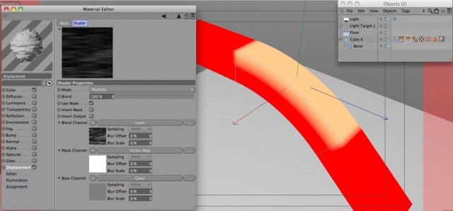

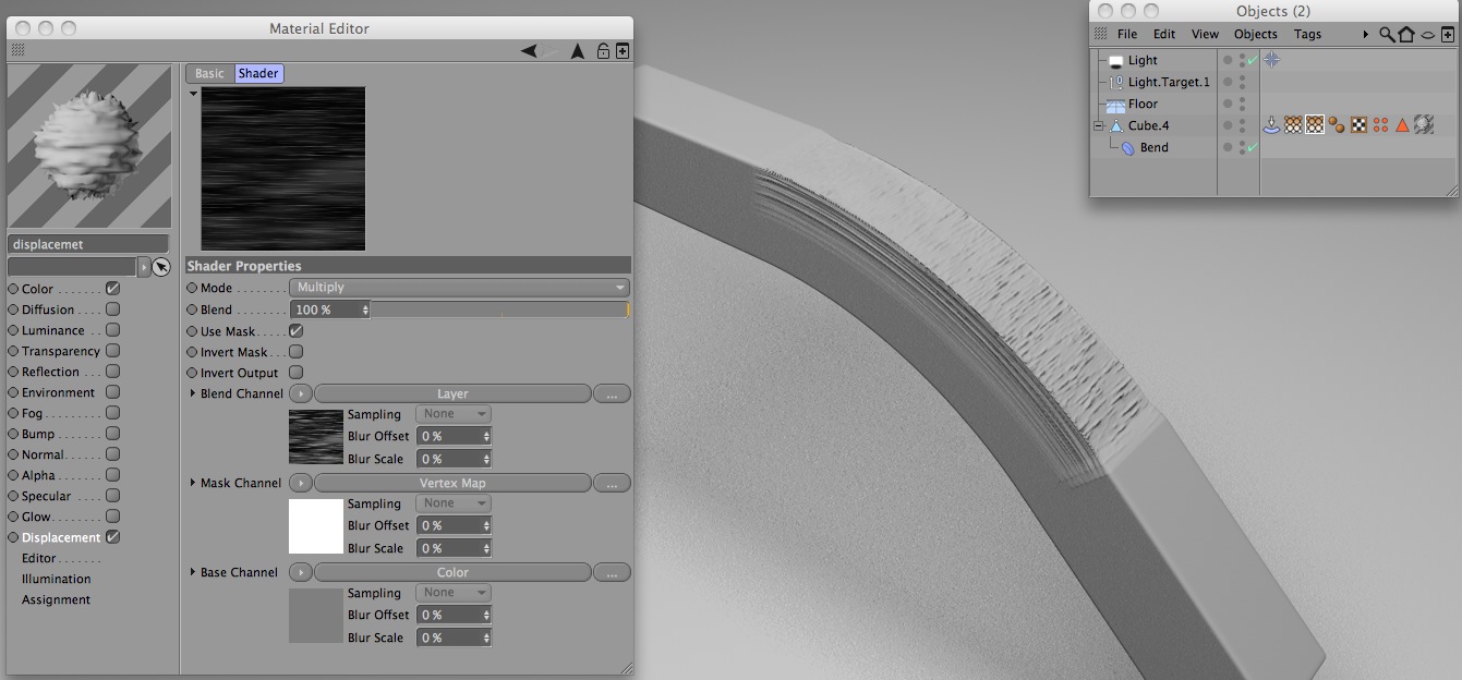

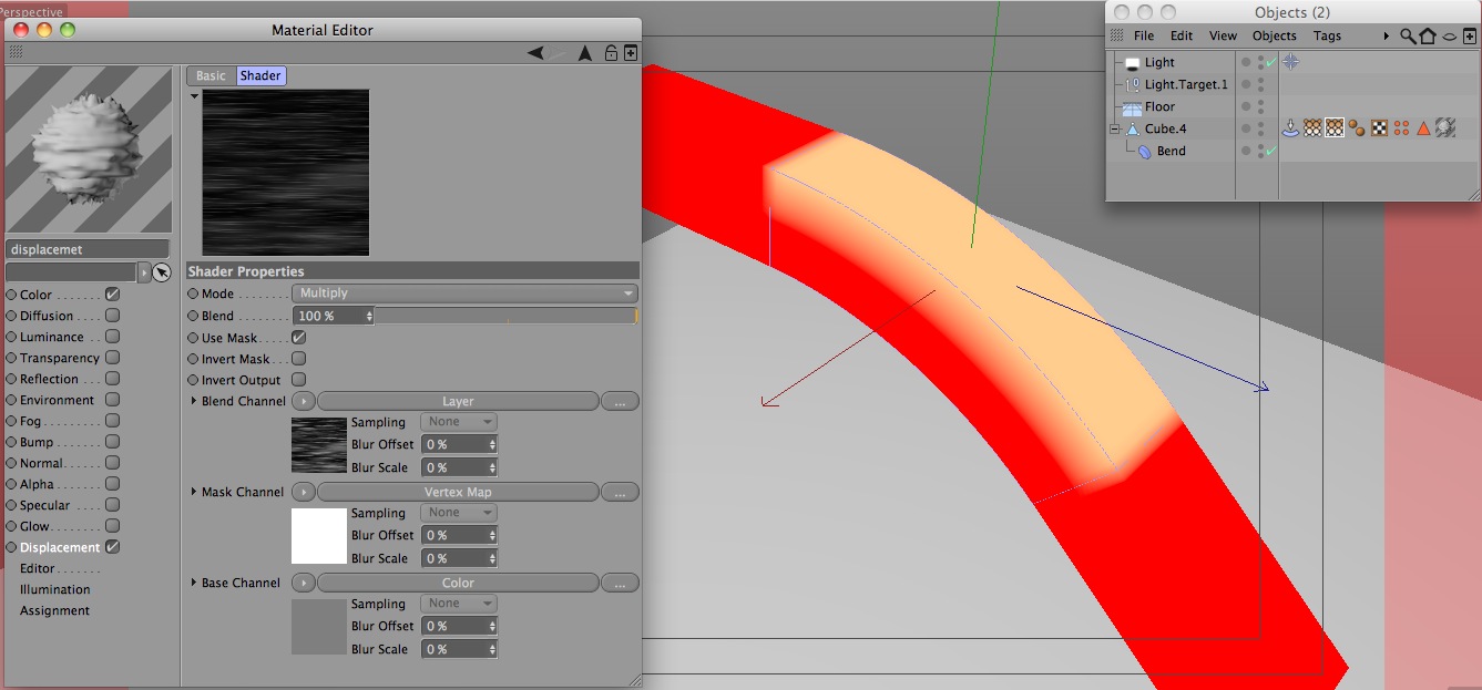

uhm.. bella roba :) la prima cosa che mi è venuta in mente è usare un tag Tension per estrarre la vertex map della zona soggetta a deformazione. Potresti poi usare la vertex map all'interno di un materiale per controllare il displacement e confinarlo solo alla regione di deformazione. Il risultato non è sicuramente perfetto ma magari è un punto di partenza :)
Questo è quello che è venuto fuori dalla prova:
https://dl.dropboxusercontent.com/u/806 ... _disp_.mov
ti allego il file.
tension_displacement.c4d.zip
(129.72 KiB) Scaricato 106 volte

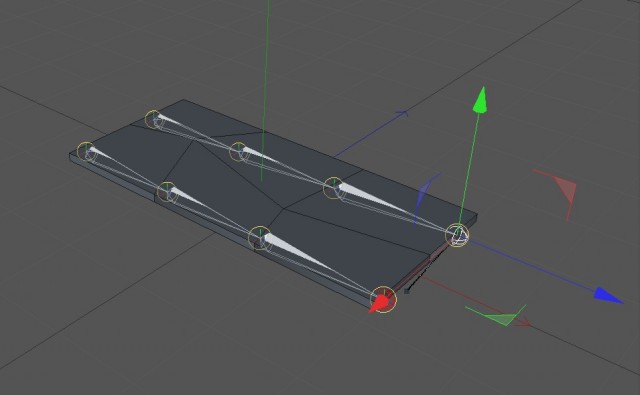

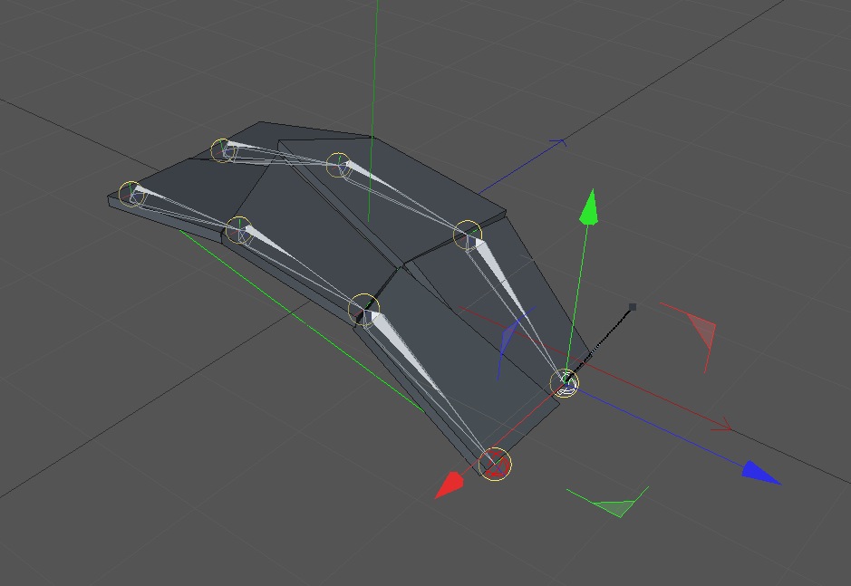

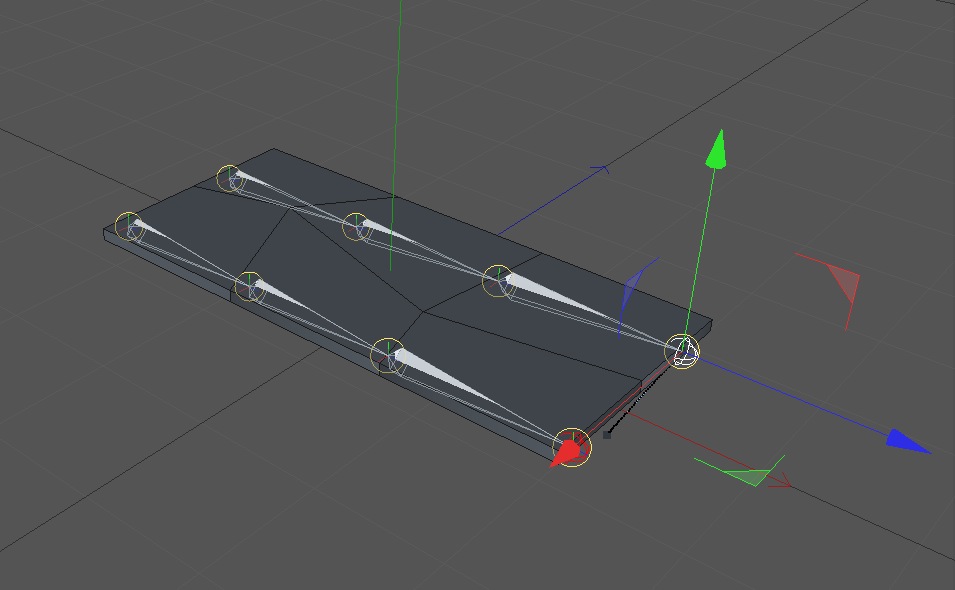

ti propongo un rig alternativo della scena .... un po certosino ma se non necessiti di troppe fratture forse risolvi molto bene
La frantumazione l'ho fatta a mano per semplificare l'esempio ma se avessi dovuto fare la scena finale avrei usato sicuramente il nostro polybreaker.....ad ogni modo rompi il terreno
crei delle catene IK dritte e le pesi in maniera rigida a ogni pezzetto
muovendo i goal dalla posizione di partenza alla posizione di rottura simuli una frattura...probabilmente con qualche piccola compenetrazione ma magari il risultato finale non è malaccio per il tuo scopo
In allegato hai la scena di esempio
spero ti possa essere di aiuto
Buon lavoro
:mrgreen:
frattura terreno.c4d.zip
(70.87 KiB) Scaricato 116 volte
