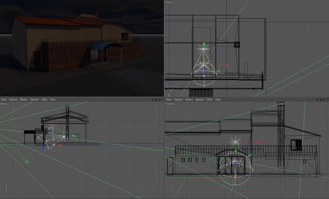

Buonasera a tutti, sto relizzando questo progetto, avevo già fatto tutto con vray ma dato che questo simpatico plugin ha deciso di smettere di funzionare ho dovuto rifare il tutto con solo cinema..... con vray avevo ottenuto un ottimo risultato, adesso invece..... qualche consiglio per i materiali e luci? il problema più grosso è che deve essere una scena notturna perchè in seguito dovrò inserirci delle luci esterne (il motivo del rendering è far vedere indicativamente ciò che illumineranno), nel camminatoio e nella terrazza, e non riesco a realizzare un buon cielo stellato con una leggera illuminazione sul blu. grazie in anticipo a tutti
P.S. manca qualche porta e finestra ancora e le luci adesso le ho messe al volo, ho fatto varie prove ma nessuna mi soddisfa, sembra la luce di una lampada più che la luce lunare, e se scurisco perdo tutti i dettagli non trovo il giusto compromesso

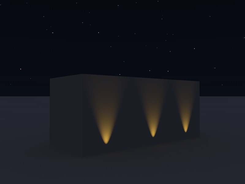

Prova con questa scena, copiaci dentro il tuo modello!
Se ti sembra troppo scura aumenta la forza della GI nel tab dettagli del cielo fisico, che adesso è al 2500%!
Il risultato adesso è questo:

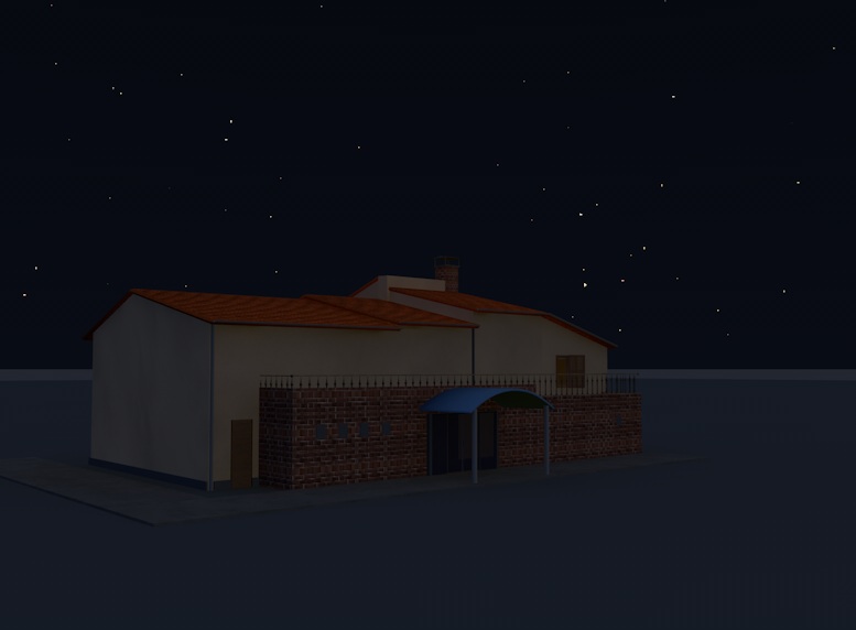

Ecco qua, qualche modifica e sarà perfetta! ti ringrazio ancora gentilissimo.

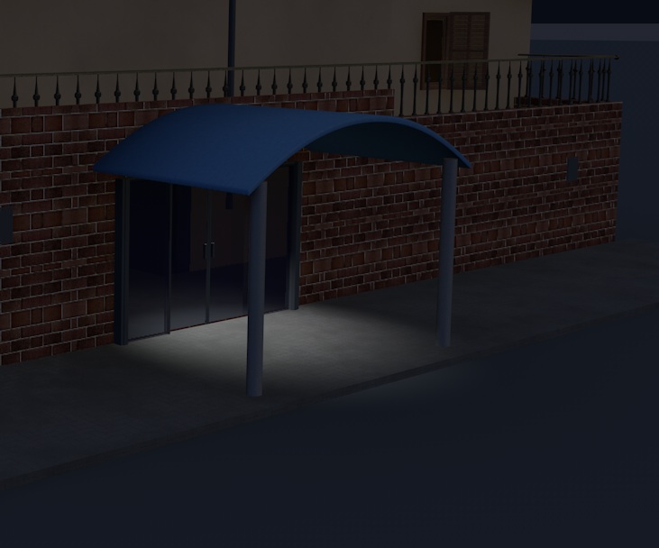

tanto ci siamo ti sfrutto per un'altra domanda :) ho dato la trasparenza al vetro della porta e sto cercando di creare il classico ambiente interno illuminato che poietta il fascio all'esterno, ma la luce mi si spalma su tutta la struttura. Ho "risolto" con una spot ma il risultato non è granché

Alle luci devi abilitare le ombre, ovviamente!

sisi certo. comunque anche con 2 spot interni non risolvo. Vorrei l'interno molto più luminoso (ho provato a mettere una luce omni ma mi si illuminano anche le tegole) :roll: Consigli?

Mi sa che stai lavorando con un modello microscopico!
Setta le unità in cm e scala il tuo modello in modo che una parete ad esempio di 6 metri diventi esattamente 600 cm!

e infatti una parete è tipo 2 cm.... sono partito estrudendo un tracciato di cad devo aver fatto casino... provo subito grazie
