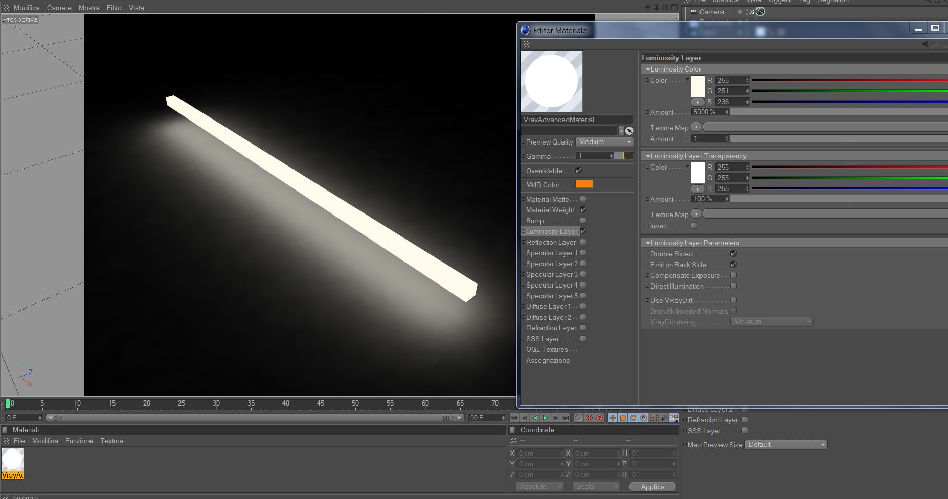

ciao, se ho capito basterebbe mettere un materiale con luminanza attiva.

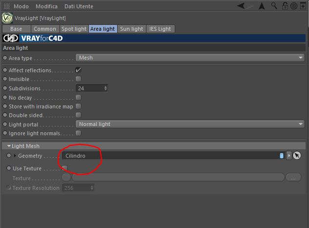

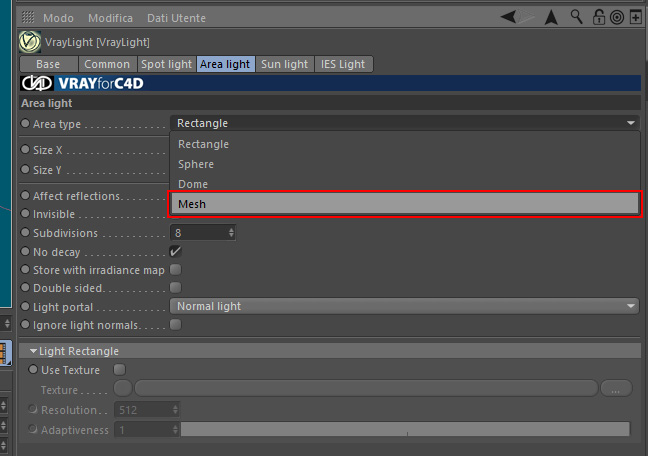

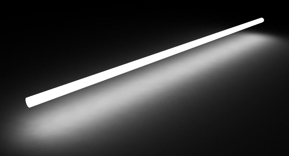

Un'altro metodo utile è quello di applicare una mesh alla luce area, impostando il modo su Mesh e successivamente spostare la mesh che desideri utilizzare come luce all'interno del pannello apposito! :)
