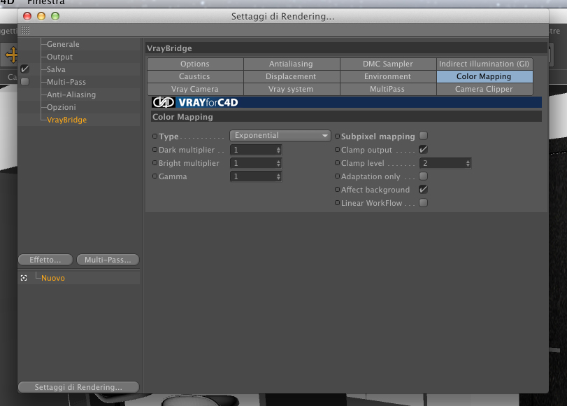

ciao, non sapendo che parametri hai usato, vado a caso.. prova ad abilitare il Subpixel Mapping nel colormapping.

visualtricks ha scritto:ciao, non sapendo che parametri hai usato, vado a caso.. prova ad abilitare il Subpixel Mapping nel colormapping.
E vai... mi stavo avvilendo... Ciao, Visualtricks, purtroppo ci ho già provato... non è lui. Di che parametri hai bisogno, te li dico se vuoi.
Ti ringrazio
alzz
Messaggi: 334
Iscritto il: mar set 13, 2011 12:50 pm
Re: Profili seghettati con troppa luce.
Messaggio da alzz »
Ti ringrazio
Anzi... no: è luiiiiiiiiii!!!!!!Ovvero,è ancora un po' seghettato, ma migliora tantissimo.!!
Cosa posso fare per migliorare ancora?

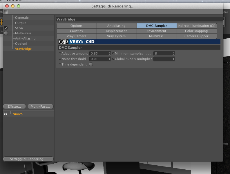

posta un p' di parametri, colormapping, antialiasing e DMC sampler. The more the better.

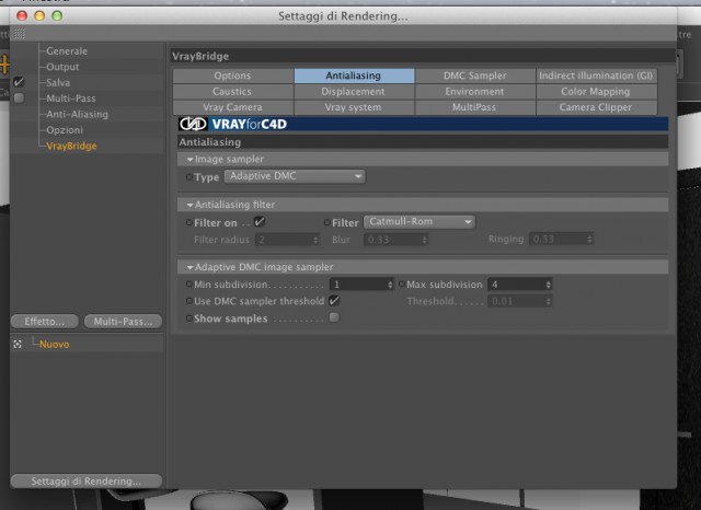

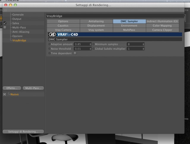

Messaggio da alzz »
visualtricks ha scritto:posta un p' di parametri, colormapping, antialiasing e DMC sampler. The more the better.
