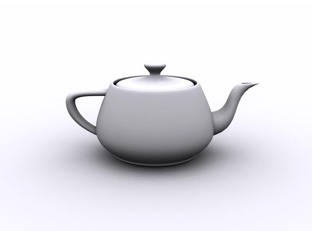

ciao a tutti, nel passare da 3ds s c4d mi vengono a mancare alcuni fondamentali del tipo: in 3ds per fare un'illuminazione come da allegato non dovevo far altro che inserire una luce skylight ed il gioco era fatto, in c4d come si può realizzare?
grazie

ciao e grazie per la risposta, ma per quanto io sostituisca o cambi i settaggi sono lontanissimo dall'immagine, evidentemente mi sfugge qualcosa, cosa?

bluedeep ha scritto:ciao e grazie per la risposta, ma per quanto io sostituisca o cambi i settaggi sono lontanissimo dall'immagine, evidentemente mi sfugge qualcosa, cosa?
posta il tuo risultato ti saprò aiutare meglio.
P.S. Le attivi le ombre?

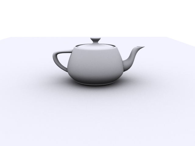

Oggetto cielo con un materiale con il solo canale luminanza attivo. + G.I.; disattivare la luce automatica.
Ti allego un render veloce. Ho una old relase di c4d, quindi non ti è utile che ti metta i settaggi.
Bye! ;)

ok grazie mille, è esattamente questo ,proverò, magari nel tentativo faccio un po di pratica..
