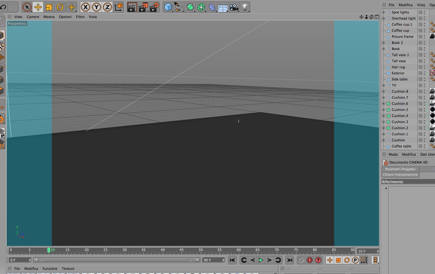

curiosità ... come faccio a colorare le bande laterali che delimitano la zona non inquadrata dalla telecamera? Meglio se vedete cosa intendo nell'immagine che allego ...

Devi entrare nella vista 3D e alla voce opzioni, configura , nel menù della visuale, in gestione attributi trovi nei tab l'opzione delle bande :)

Menù Option del Viewport>>Configure All>>tab View>>Border Color e da qui imposti il colore che vuoi. Se premi Crtl+F1 e digiti "Viewport" nell'apposito campo di ricerca trovi tutte e più approfondite spiegazioni.............
