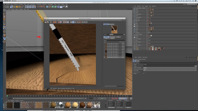

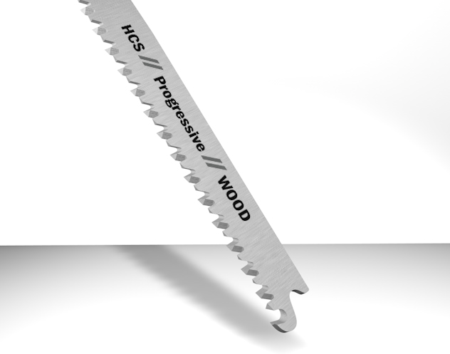

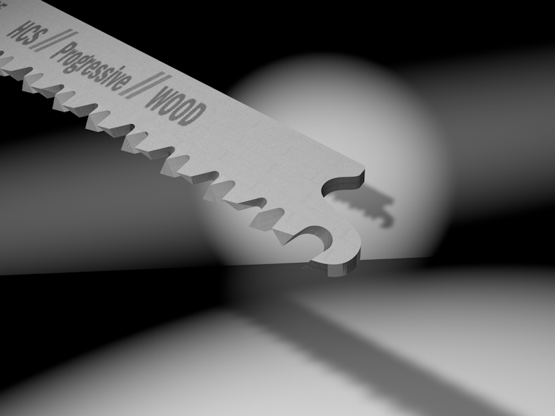

Ho una lama, ho applicato un materiale con una certa proiezione che mi ha creato l'effetto che mi soddisfa. A questo punto mi hanno detto di aggiungere una serigrafia sopra.
Questo è il seghetto che devo renderizzare con il materiale creato
Il problema è: dove applico la serigrafia, che non è altro che una texture di testo rasterizzata????!!! :o
Ho provato sul materiale stesso, ma essendo molto complesso non riesco a inserire nelle texture visto che già è pieno di texture il materiale stesso. E poi ci sarebbe anche il problema di dover dettare nuovamente la proiezione, ma questo non è possibile, altrimenti il materiale che con tanta fatica ho realizzato, non sarebbe più possibile mantenere.
Questo è un primo tentativo, nel quale però il materiale sotto adattandosi alle impostazioni di proiezione della texture non risulta come in partenza.

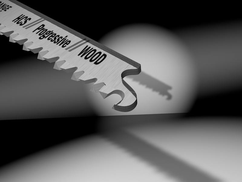

Ho provato anche a creare un altro materiale, ma non posso inserire solo la texture senza sfondo…o si?? cioè vorrei avere la scritta della texture senza sfondo e quindi riuscire a vedere sotto il materiale che ho realizzato.
Il tentativo successivo, anche questo abbastanza catastrofico (!!), prevede un materiale trasparente con la texture inserita nella trasparenza, che mi da l'effetto che volevo, ma annulla il materiale applicato sotto nei poligoni selezionati.

Ho provato alla fine a fare più o meno come dici tu, ho preso un piano, ho creato un materiale solo trasparente e ho applicato la texture del testo alla trasparenza. In questo modo ho ottenuto la texture del testo sopra all'oggetto del seghetto. :P è una pezza, si può dire, ma ho ottenuto quello che volevo.
hurricane ha scritto:La terza dovrebbe essere quella giusta prova a spuntare Mixa Materiali (vado a memoria) negli attributi di entrambe i materiali!
Invece Hurricane, quello che dici l'ho provato. L'ho trovato sotto il Tag Texture "Mixa texture", applicandolo a tutti e due i materiali in questione e ho ottenuto risultati diversi, ma non quello che cercavo. Forse ho sbagliato qualcosa??
Cmq, intanto grazie ad entrambi :)
E questo è il risultato ottenuto, per ora…speriamo sia di loro gradimento… :P

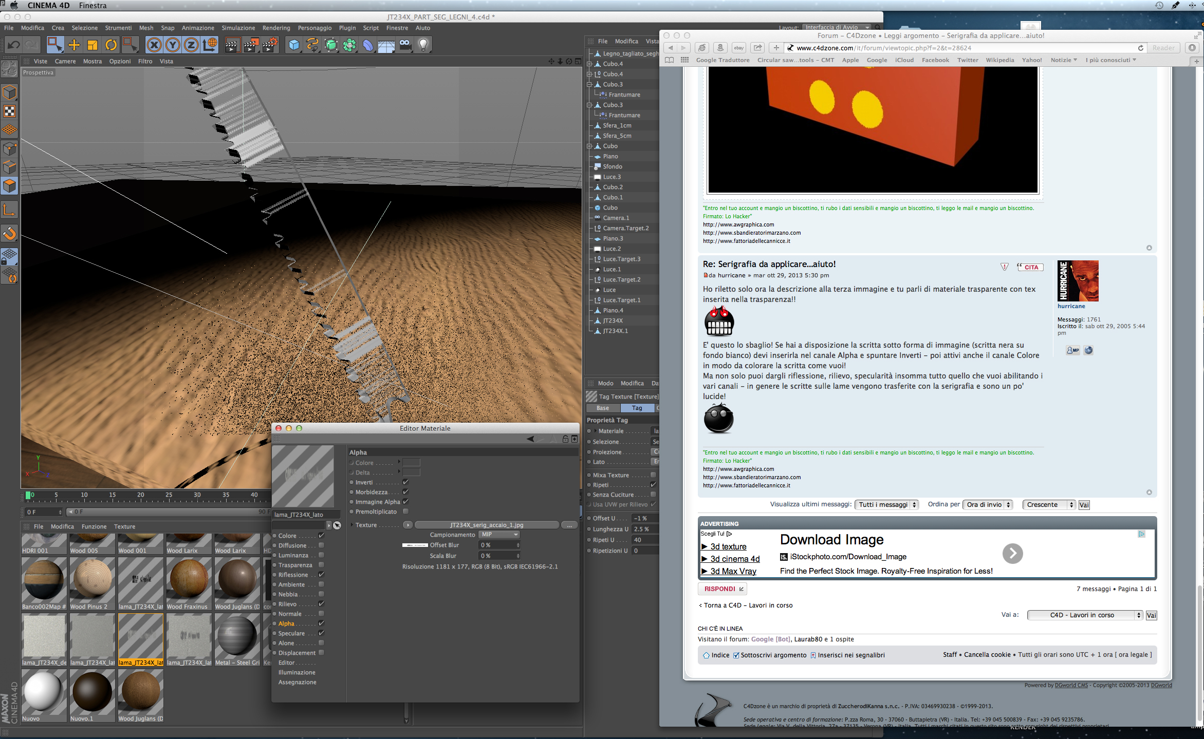

Ho riletto solo ora la descrizione alla terza immagine e tu parli di materiale trasparente con tex inserita nella trasparenza!!
E' questo lo sbaglio! Se hai a disposizione la scritta sotto forma di immagine (scritta nera su fondo bianco) devi inserirla nel canale Alpha e spuntare Inverti - poi attivi anche il canale Colore in modo da colorare la scritta come vuoi!
Ma non solo puoi dargli riflessione, rilievo, specularità insomma tutto quello che vuoi abilitando i vari canali - in genere le scritte sulle lame vengono trasferite con la serigrafia e sono un po' lucide!

hurricane ha scritto:Ho riletto solo ora la descrizione alla terza immagine e tu parli di materiale trasparente con tex inserita nella trasparenza!!

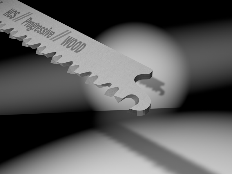

Ciao Hurricane, ho provato come dici, ma se vedi la schermata (con tanto di tuo commento a fianco 8-) ) il risultato è quello che vedi…dove ho sbagliato???

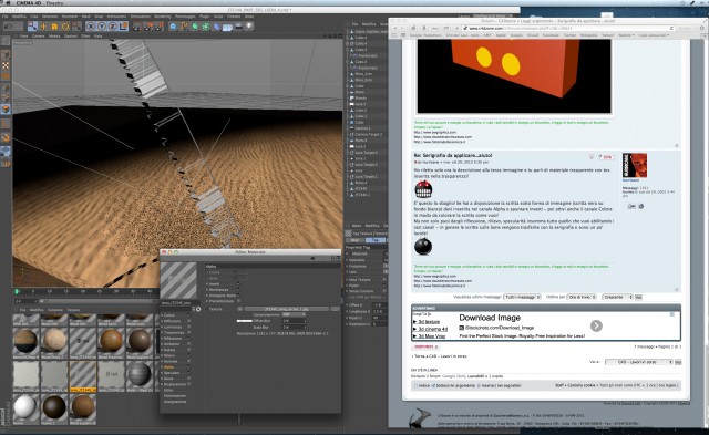

Bhé così è difficile dirlo, come colore hai messo il Nero?
Il pallino del materiale con la scritta è alla destra di quello del materiale acciaio?
Quella postata è la schermata del programma, te lo fa anche nel render?

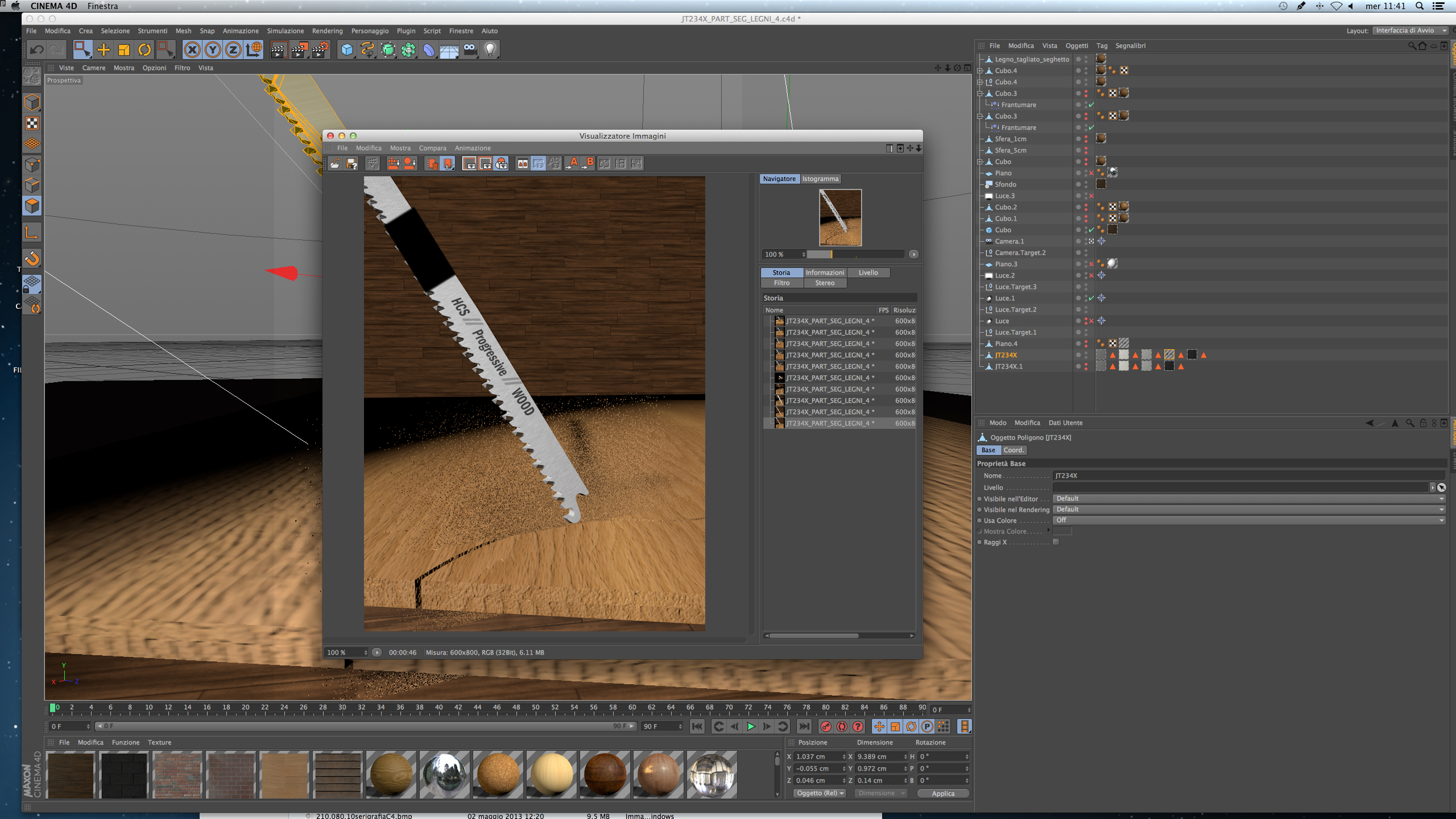

Non ci crederai, ma ce l'ho fatta….la tua prima domanda è stata illuminante!!!!!! :idea:
Avevo utilizzato il canale Alpha sul materiale acciaio…ma da quello che ho capito, spero…il giusto…è che dovevo fare un altro materiale sul quale applicare la texture del testo!!
Ok, adesso ci siamo…devo solo risolvere una piccola imperfezione…la scritta rispetto a prima va tutta stortaaaaa!! sarà questione di poligoni selezionati???
GRAZIEEEE davverooooo!!! ;)
…ehm….invece l'altra cosa??? quello dell'effetto taglio legno e truciolo??? si può fare qualcosa???
GRAZIE ancora!! :P
P.s.: la pezza nera è perché ho voluto oscurare il logo dell'azienda per cui lavoro, per ragioni di privacy :)
