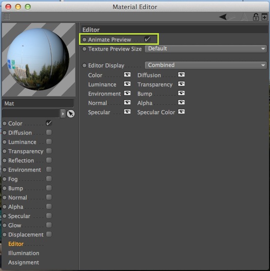

Ciao se ho capito il tuo problema, la soluzione è: Spuntare l'opzione "Anima anteprima" nella tab editor, nell'editor materiale...

Non è quella, importando un materiale con un avi-mpeg-mp4 etc poi applicandolo ad un oggetto, premendo nella Timeline PLAY, il video sull'oggetto è fermo su di un frame.
Mi son spiegato?
Come mi hai detto tu, invece animo solo l'anteprima del materiale in "Editor Materiale".

Sono arrivato ad una svolta, premendo PLAY il filmato non scorre sull'oggetto però se io faccio un rendering, per esempio ogni 100 frames, mi accorgo che è sempre diverso, quindi il filmato viene accettato. Ora debbo capire perchè nella bassa risoluzione non me lo fa vedere.
Messaggi: 3568
Re: Texture mov & avi
savick ha scritto:Sono arrivato ad una svolta, premendo PLAY il filmato non scorre sull'oggetto però se io faccio un rendering, per esempio ogni 100 frames, mi accorgo che è sempre diverso, quindi il filmato viene accettato. Ora debbo capire perchè nella bassa risoluzione non me lo fa vedere.
Nella 14 se applicavi un materiale all'oggetto background era animato di default, sulla 15 devi abilitare la voce che ti ha detto abe3D, dalla sezione Editor dei parametri del materiale.

Perfetto!
