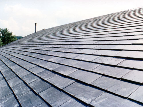

Ciao!grazie per la risposta!il plugin lo conoscevo ma è un periodo di spese continue quindi volevo cercare di cavarmela senza ulteriori uscite :lol: cmq dovrei realizzare una tipica copertura ligure, nella fattispecie di un stalla, con abbadini di dimensioni 50x50x5 all'incirca...allego un'immagine!!!grazie ancora ;)
