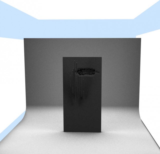

vorrei sapere dove agire per risolvere questi problemi di rendering
- Nonostante abbia attribuito dei colori ai materiali il rendering risulta in bianco nero
- Il rendering risulta puntinato, come l'effetto disturbo di photoshop per intenderci
- Durante il rendering alle varie aree che mano a mano renderizzano rispetto ai quadrati compaiono ravvicinate e addossate tra loro delle piccole scritte ("T34, T32..." )
- Il rendering è lento, nonostante mi trovi su Imac abbastanza dotato
Il fatto di avere installato Vray senza usarlo può essere alla base di questi problemi ?
Grazie a chi mi volesse aiutare

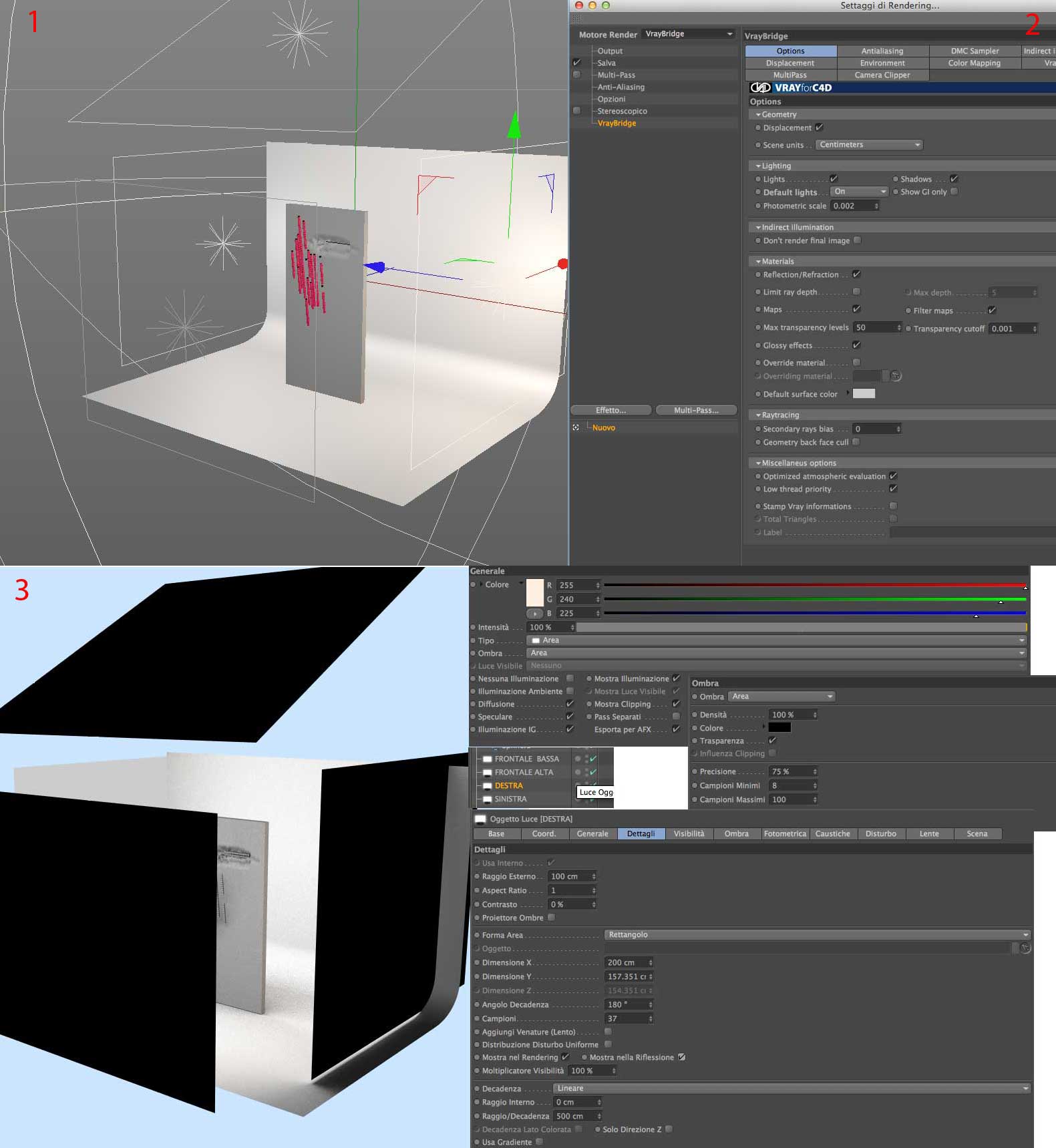

Negli allegati c'è anche la finestra di settaggi render, ma è VRAY.
Per rispondere alle domande:
- ho usato le luci area (negli allegati i valori assegnati e i parametri, uguali per tutte)
- La subdivision se non erro si imposta nella GI di cui la prime credo sia sprovvista per quel che so ).E qui si ferma tutto....
- Utilizzo la c4d R14, Vray è la versione di quest'anno per dirla grossolanamente
Dunque: escludendo VRAy posso renderizzare ? Se no è ovvio che tutti gli interrogativi si sposteranno allora su VRAY e utilizzerò quello.
Grazie
