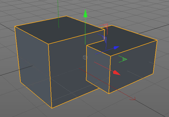

Altro problema... Quando unisco o fondo isieme due oggetti non riesco ad ottenere i bordi di intersezione nell'oggetto ottenuto.
Metto un'immagine per spiegarmi meglio.
Come si vede ho unito insieme due oggetti ma l'oggetto ottenuto dalla fusione non mostra i bordi nell'intersezione.
In sostanza le facce e i bordi sono ancora come erano negli oggetti originali, ma a me per costruire altre cose occorre ottenere fisicamente i nuovi bordi dell'intersezione. Come faccio?
Grazie.. :-((
Messaggi: 3060
Re: Bordi di intersezione
Li hai uniti come?
Se usi una Booleana funziona! :?:

userei la booleana

Grazieeeeeeeeeeeeeeeeeeeee!!!!
Cavolo io univo sempre col comando connetti-cancella..... :roll:
Grazie mille, ne ho imparata una nuova!
