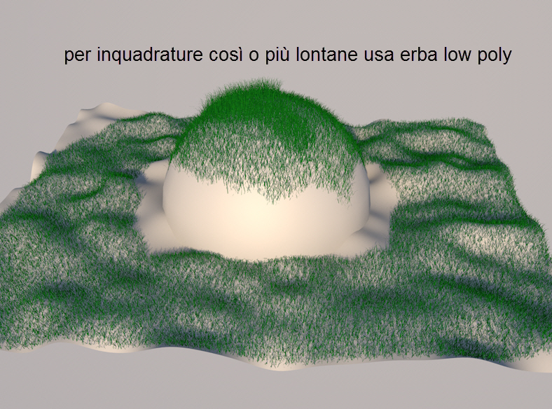

2) Secondo punto fondamentale è capire quanto è grossa la distesa di prato che devi ricoprire e il tipo di inquadratura che devi realizzare, più guardi l'erba da distante e più è inutile utilizzare l'erba High Poly.

fino a che rimani su distese di 10m x 10m o giù di li puoi fare tutto in un unico colpo senza ottimizzazioni particolari se non usare erba low poly (su computer potenti siamo arrivati anche a 20x 20 senza problemi) , se devi fare cose molto più grosse ti consiglio di fare dei quadrati da 2x2 o 5x5 e poi con delle istanze copiarli su tutto il prato attivando l'opzione render instance
il file peserà decisamente meno e cinema non morirà.
inoltre a seconda dell'inquadratura che poi è quella che fa la differenza ipotizza anche di splittare la scena in 2 e magari fare una versione high poly per inquadrature da vicino sull'erba e una low poly per inquadrature lontane dall'erba

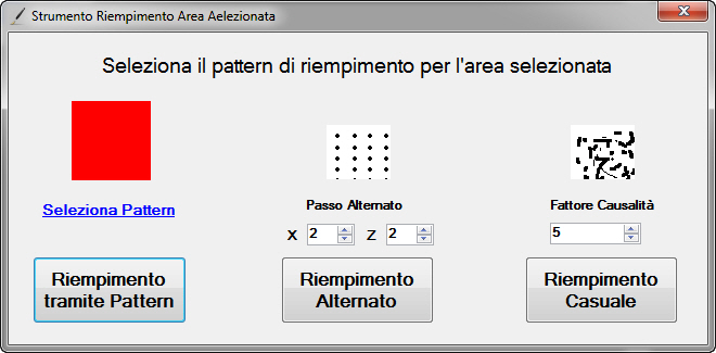

se ti riferisci alle funzioni dello screenshot qui sotto, si sono state tolte perchè nella versione 2.0 ho usato bodypaint per estendere la compatibilità al mac osx ma ho dovuto rinunciare a queste funzioni che facevano parte di un altro sdk totalmente diverso.
In ogni caso essendo bodypaint fondamentalmente un mini photoshop con qualche pennello particolare o qualche texture in realtà puoi ricreare tutto senza problemi direi.
Bodypaint è molto più potente del vecchio framework che ho usato nella ver 1.0 e va anche più veloce
