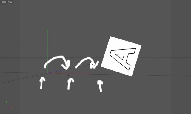

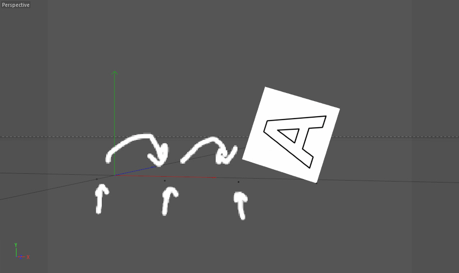

vi chiedo aiuto per una semplice animazione che vorrei creare. Ho allegato una foto per illustrare meglio il movimento perché è tanto semplice da disegnare quanto difficile da spiegare.

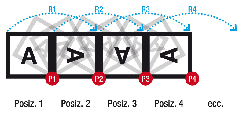

Vorrei che un cubo si ribaltasse su un piano, ruotando di 90° rispetto ad un perno e successivamente ruotando di 90° rispetto ad un'altro perno, come se rotolasse. L'intenzione è di farlo muovere in diverse direzioni. Come nell'esempio che ho allegato il cubo deve ruotare sul perno P1, successivamente sul perno P2, poi P3 ecc. Ho provato a servirmi di un oggetto nullo ma non riesco ad animare il cubo correttamente. In pratica dovrei spostare il perno di rotazione da un punto all'altro ma questo produce dei movimenti indesiderati.
È un problema che ho incontrato anche nelle animazioni di After Effect al quale non ho ancora trovato una soluzione. Spero ci sia una tecnica che al momento mi sfugge.

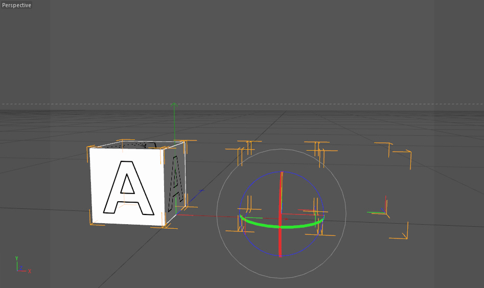

Ciao Ragazzi, credo di aver trovato la soluzione, non è precisa al "millesimo di millimetro" :) però mi sembra un buon inizio.
In pratica ho usato la rotazione di un cerchio (spline) per controllare ( con Xpresso ) la posizione, la rotazione e il sollevamento del cubo...
in allegato il file

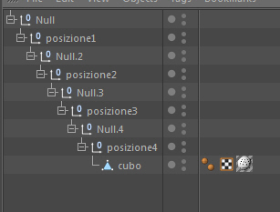

ricalchi con il convert to null tutti i possibili assi di rotazione della figura e li metti insieme come una matrioska che poi spacchetti.
tra ogni posizione e l'altra metti un nullo in mezzo se no hai la festa del gimballock

La soluzione dei molteplici oggetti null mi era venuta in mente ma mi sembrava poco pratico usare un oggetto null per comandare ogni rotazione. Concettualmente è la più semplice. Le provo tutte. Grazie ancora.

...Grazie Matteo :)
Veramente io avevo pensato ad una soluzione tipo MoveOnSurface dei preset del thinking particle, ma associato ad un oggetto. Dopo alcuni ragionamenti, però, ho sentenziato che per questo ci vorrebbe la capacità del Cappelaiomatto e ho ripiegato sulla soluzione sopra.
