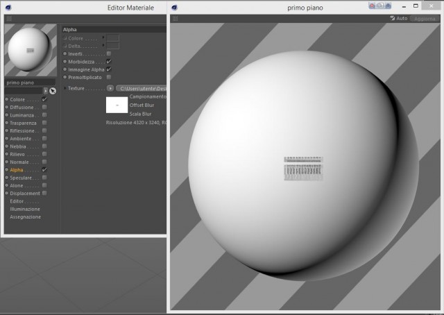

mi inserisco nel discorso anche perché avevo richiesto informazioni in un altro topic (ma nessuno mi ha risposto).
Avevo chiesto spiegazioni in merito all'oggetto primo piano ed i files in Photoshop.
Ho fatto delle prove ma mi risulta un immagine strana. Ho creato un file psd, poi ho creato un materiale e messo in colore e Alpha il mio file psd, infine ho inserito l'oggetto primo piano ma mi risulta come in figura allegata.
Come deve essere il file in Photoshop? che dimensione?
spero di essere stato chiaro.
grazie a chi vorrà rispondere.

Ho provato ad inserire un materiale sia in colore che in Alpha (file psd) ma non risulta nulla.

A parte che l'oggetto Primo Piano non dovrebbe funzionare in Vray, e qui (non so se Paolo79 ha sbagliato) siamo nel forum di Vray;
comunque in Cinema bisogna mettere un'immagine normale nel canale Colore ed una in bianco e nero nel canale Alpha;
nel caso si mettesse direttamente un file PSD è ovvio che il file dovrà avere già dei livelli con maschere o bucati e non deve essere trasformato in un unico livello prima del salvataggio!
Un esempio col primo PSD che mi è capitato sotto mano:
