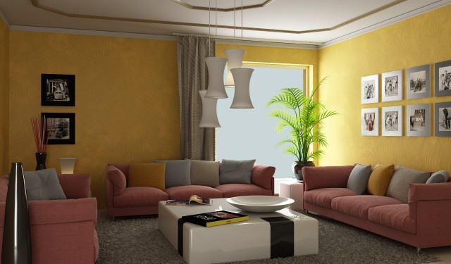

Seguo sempre, partecipo poco, ma faccio tesoro delle discussioni, sempre molto interessanti e stimolanti.
Ho preso spunto da un'immagine di una rivista apportando qualche modifica.
Il risultato mi soddisfa abbastanza anche se la cornice a perimetro del muro presenta qualche difetto che non ho ben capito da cosa dipenda.
Prima di inserirla nella mia galleria gradirei qualche commento.

Ah finalmente uno che chiede un parere prima di aver inserito l'immagine in galleria!
Come diceva Totò, a me piace! Come luce la trovo buona!
Le cose che, sempre secondo il mio modesto parere non vanno, sono:
-- la tenda, fa uno strano effetto, forse è anche mappata male e comunque gli toglierei il displacement affidandomi piuttosto ad un 2sideMaterial, potresti metterci lo stesso materiale del lampadario;
-- il libro è enorme;
-- anche il tavolino mi sembra un po' grande;
-- i quadri a sinistra centrali un po';
-- la tex dell'intonaco mi sembra da scalare, ma può anche starci;
-- toglierei tutte le cornici dal soffitto;
-- infine metti un piano con uno sfondo o aggiungilo in post ne guadagnerai in realismo.
Bye
Dimenticavo, i divani mi piacciono dove li hai presi?

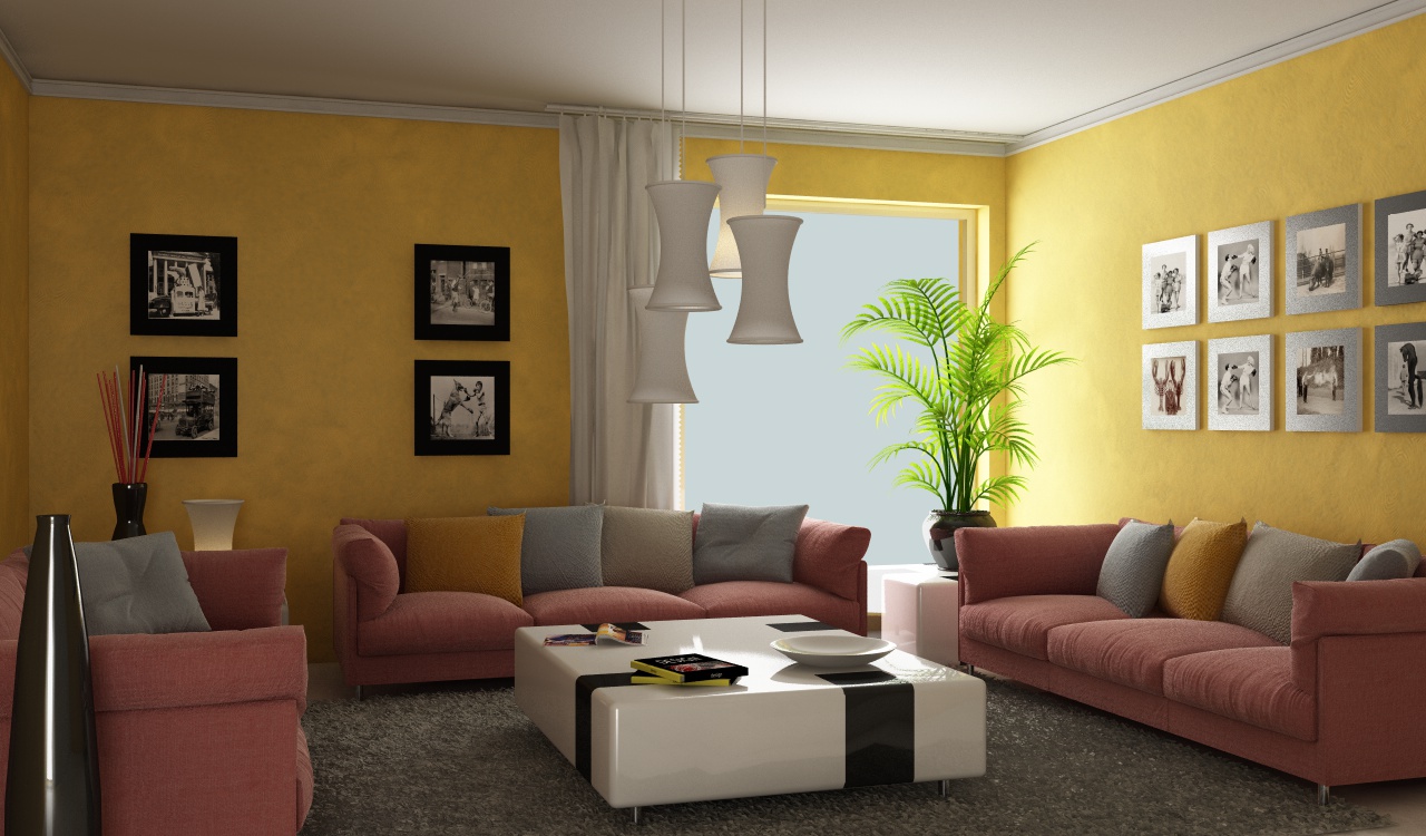

wip con qualche modifica secondo suggerimenti.
per lo sfondo come conviene procedere … qualche indicazione

Meglio! :?:
Avvicina i quadri neri al centro a formare un quadrato oppure inseriscine altri due a farne 6 e distanziali tra loro come quelli a destra; prendi la camera per il suo asse Y (verde) e abbassala un po' fino almeno a far vedere completamente il divano di sinistra;
per lo sfondo o metti un piano fuori con un'immagine, avendo cura di dargli un tag compositing di vray per non fargli proiettare ombre etc. (in pratica deve solo essere visibile alla camera), oppure buchi la parte celeste con Photoshop e crei un livello sotto con lo sfondo!

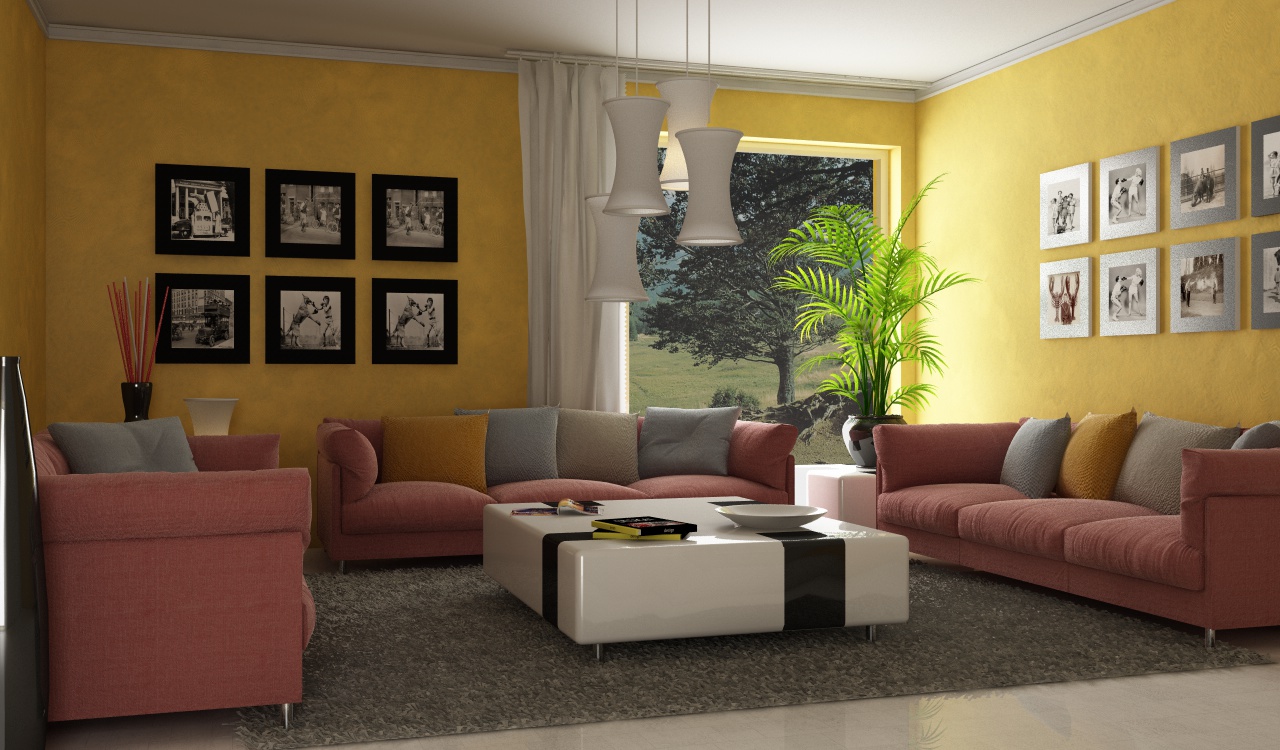

... altro step.
devo dire che lo sfondo applicato alla finestra non mi soddisfa "per niente". qualche indicazione per migliorarlo?

Messaggi: 3060
Re: Salotto
Jacom ha scritto: devo dire che lo sfondo applicato alla finestra non mi soddisfa "per niente". qualche indicazione per migliorarlo?
Che strada hai seguito, piano o PS?

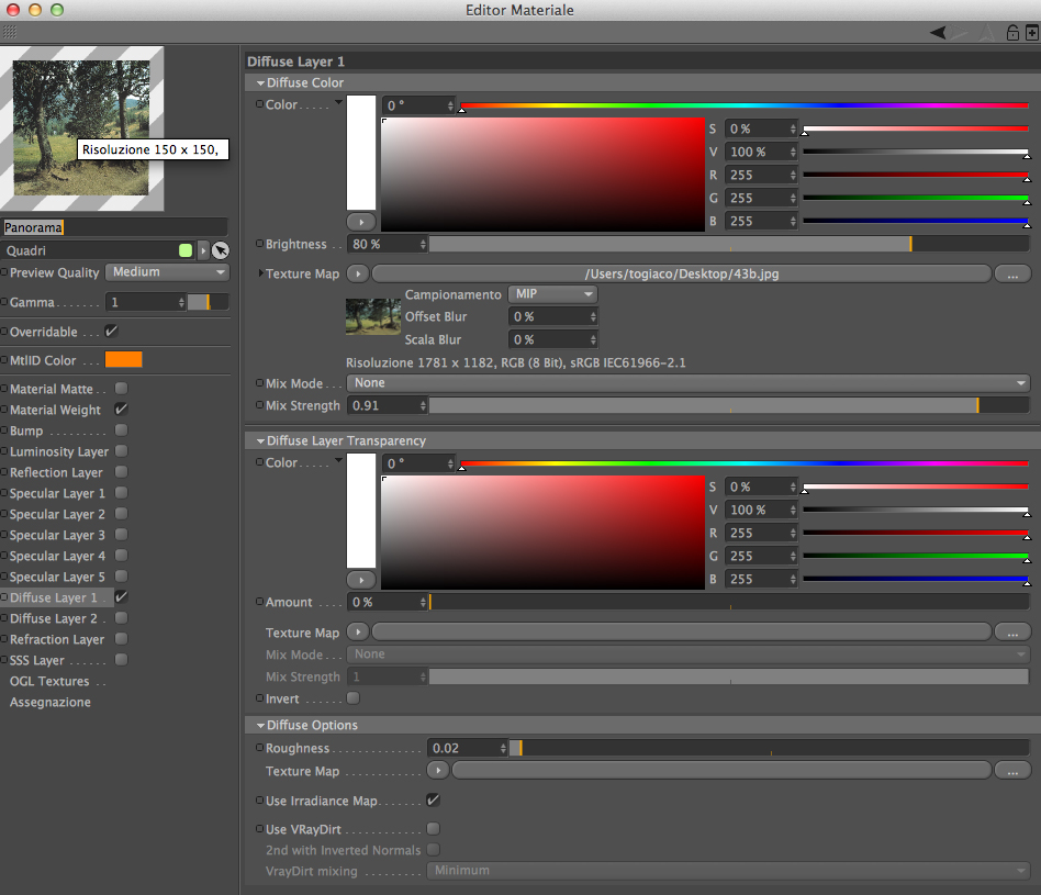

… ho creato un piano, proporzionale alle dimensioni dell'immagine utilizzata e ortogonale alla camera, sul quale ho applicato un nuovo materiale come da screen shot.
sbaglio qualcosa, vero ?

Secondo me dovresti rendere l'esterno più luminoso, la luce che entra dalla finestra non è coerente con la luce che ce fuori.
Potresti aggiungere il "luminosity layer" (magari attivando anche "direct illumination).
