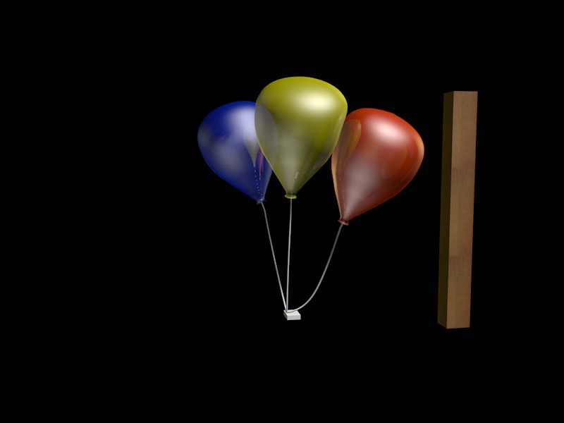

Buonasera a tutti.
Prima di rimettermi a lavorare su Mr. Armadillidium, ho realizzato un file per un amico.
Trattasi di argomento molto discusso, per il quale però, non ho trovato in rete una soluzione soddisfacente: I palloncini. 8-)
Finché si tratta di far volare un palloncino con il laccetto attaccato, tutto ok, bastano le dinamiche, una spline (dinamica anch'essa ) e un po di forze come la gravità e il vento, ma quando si intende ancorarlo al suolo, cominciano i problemi.
Ci ho pensato un po prima di cominciare e poi ho deciso di procedere con le spring e un piccolo trucchetto xpresso che altro non fa che portare il parametro rigidezza delle molle a 1 quando i palloni superano una certa distanza dalla base. Inoltre, ho usato il deformatore mesh per trasferire il softbody da una gabbia low poly al palloncino High poly (ma nemmeno tanto) per non far troppo "affaticare" di calcoli il processore...
Contrariamente a quanto pensassi, il risultato è venuto abbastanza realistico, quindi lo passo al forum nel caso dovesse servire a qualcuno. Per la verità, volevo caricarlo come risorsa per il download, ma non sapevo in quale sezione ( tutorial piuttosto che modelli), di conseguenza per adesso lo allego qui.
spero sia cosa gradita
:lol: :lol: :lol:
http://youtu.be/g1D2VqTmEvg
PS. le dinamiche sono bakeate, cancellare la cache prima di fare modifiche!!
Gianluca

eeeeeeeeeeeeeeeh direi realistico si, bravissimo e grazie!!!
