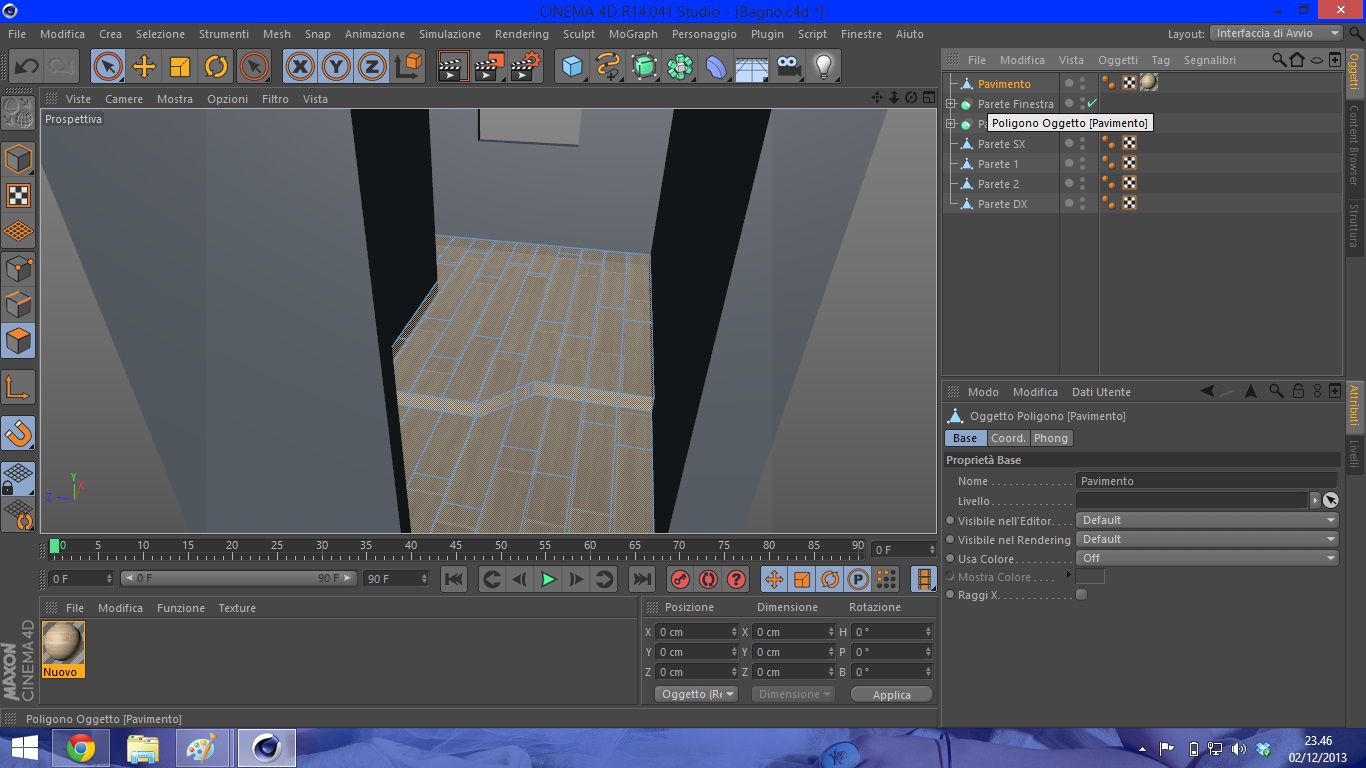

Salve, volevo realizzare un progetto di un bagno in 3d. Ho cominciato col fare le pareti e le fessure per porta e finestra. Adesso non so come applicare la texture delle piastrelle al piano che ho creato come pavimento. Con il coltello ho tagliato i singoli poligoni delle mattonelle ma adesso non so come applicare la stessa texture ad ogni singolo poligono. Vi allego il file con il lavoro fin'ora svolto e la texture della piastrella con fuga già annessa.

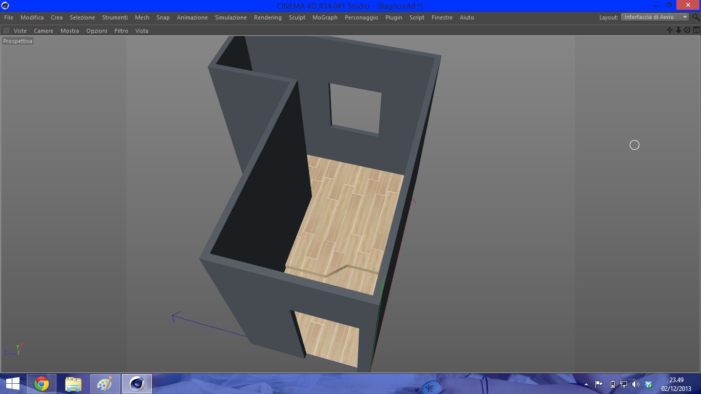

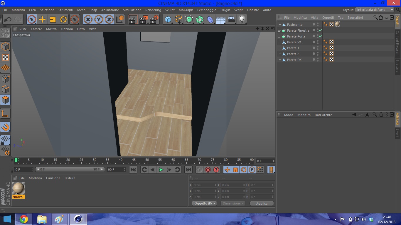

e invece ho proprio tagliato le singole mattonelle in modo da rispettare esattamente le misure delle stesse. Adesso ho applicato la texture composta da più mattonella con disposizione sfasata a tutto il piano e ho cercato di far coincidere le dimensioni ai tagli che avevo fatto, variando le ripetizioni. In realtà potrebbe andarmi bene anche così, però volevo sapere se è questo il metodo giusto o se si può fare di meglio. Ti allego tre screen così ti rendi meglio conto.

.. se hai il problema di inserire un numero non noto di piastrelle di misura nota in uno spazio di dimensioni note basta dividere la lunghezza per la dimensione della piastrella così ottieni quante piastrelle devono entrarci; quindi scali la texture agendo su lunghezza x ed y e i rispettivi offset per ottenenere lo spartito reale; puoi anche ottenere l'effetto delle fughe realistico utilizzando una mappa bump in rilievo o addirittura in displacement; inoltre noterai che per quanto puoi sfasare i giunti si nota sempre lo stesso disegno.
Comunque per una superficie piccola si può ancora pensare di fare così.. ma per superfici più grandi è ovviamente sconsigliabile gestire tanti poligoni. :P
