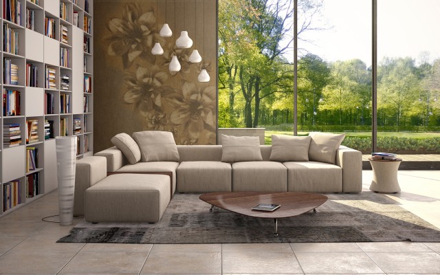

Ultimo lavoro (up di uno vecchio)..... critiche e consigli sempre bene accetti.... ciao belli!!

a me piace molto per questo complimenti
.....forse avrei sovraesposto un po di più la foto fuori.
Ciao :)

Bello, complimenti… a me la luce piace particolarmente.
se posso …., a colpo d'occhio, le tex del legno sono da migliorare. anche l'immagine dello sfondo sarebbe da sovraesporre.
le luci sul divano forse sono un po' basse.

Oltre alle questioni tecniche che condivido in pieno, secondo me se non hai la necessità di tenerlo potresti addirittura togliere sia il tavolino (per evitare di rimettere mano alla texture) sia l'iPad che per la composizione metterlo lì non è molto azzeccato (rischia di far concentrare troppo l'attenzione dell'occhio in quella zona e ti fa perdere molto sul resto dell'immagine, soprattutto perchè i colori sullo schermo non ci azzeccano tanto con il resto dell'immagine) :)
In più ti consiglierei di togliere un po' di libri dalla libreria e di metterci qualche "cianfrusaglia", se in più hai modo di mettere mano alle texture dei libri mi avvicinerei di più ai colori più marroncini della scena, magari desaturando un po' i colori potresti cavartela :)
Comunque bella! Bravo!

Che metodo hai usato per inserire lo sfondo?

Come hai illuminato il progetto?
Hai una buona luminosità interna e non sovraesposizione della finestra...
Quindi chiedo un consiglio che forse può essere di aiuto ad altri...
Hai usato anche luci area o solo physical sun&sky?

andrea8200 ha scritto:Molto bella complimenti...
Grazie
Cosa intendi per sovraesposizione della finestra? Perchè quando renderizzi (o fotografi, la cosa è analoga) l'esterno è quasi sempre sovraesposto, perchè se no avresti una sottoesposizione interna...

Quando renderizzo un interno utilizzo physical sun&sky.
Per avere una luce interna adeguata (utilizzando physical camera) le mie finestre sono molto sovraesposte.
Quelle in questo render invece sono perfette.
Non capisco come fare.
Grazie

Innanzitutto GRAZIE, sempre puntuali..... poi "DIPO" lo sfondo l'ho inserito in post produzione e reinserendo le riflessioni sui vetri, "andrea8200" l'illuminazione è data da un vraysun e delle luci area poste sulle aperture delle finestre e una luce area (con valori non troppo sparati) messa in destra della scena per dare un'illuminazione più diffusa e omogenea.
