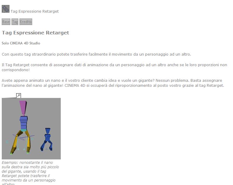

...esiste un tag che fa proprio questo, lo trovi nei tag "personaggio"
e come da manuale:

:roll: nei tag personaggio non mi compare questo tag...saresti così gentile da farmi eventualmente dei passaggi per farmi capire,ripeto,per me purtroppo è la prima prova...volevo postarti il file con il mio personaggio,che poi sarebbe "bruno"tra quelli predefiniti di cinema 4d,ma pesa troppo...mi dice:
Per aggiungere un tag Retarget all’oggetto selezionato, in gestione Oggetti selezionate File / Tag MOCCA / Retarget.
Servono tre cose per operare il ricentramento del movimento:
Un oggetto animato che faccia da fonte.
Un oggetto target che non sia ancora stato animato e al quale verrà trasferita l’animazione.
Una copia dell’oggetto non animato che definisca uno stato neutrale per il personaggio (un tipo di posizione di partenza, spesso con le braccia allungate in una posa a T).
Non capisco dove trovare questo File / Tag MOCCA / Retarget. :(

Il tag lo trovi cliccando con il tasto destro sull'oggetto al quale vuoi applicarlo e nel menù che compare, selezioni Personaggio tag/ retarget (ricentrare).
Rileggendo la tua richiesta, però, non credo sia quello che stai cercando, in quanto questo tag ti permette di copiare ( clonare) l'animazione di un personaggio su un altro. se vuoi "riutilizzare" un rig già fatto su un altro personaggio ( spostare lo scheletro su un altro personaggio), ti conviene seguire il consiglio di Autumnkeys.

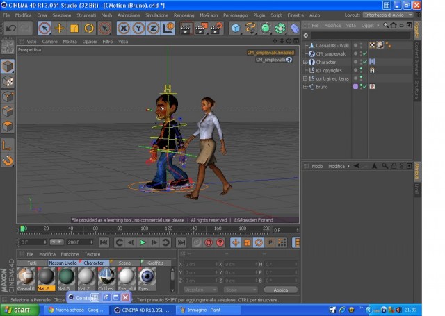

:) Il personaggio è "bruno" quello predefinito in cinema...io vorrei applicare tutto il settaggio del movimento ad un altro personaggio,ad esempio alla donna che vedi nell'immagine.Devo rifare tutto lo scheletro dall'inizio e poi tutti i movimenti o posso utilizzare "bruno " facendo il bind ?Ed eventualmente...come si fa?Puoi dirmi i passaggi per favore?

allora, a grandi linee hai due strade:
1.
- crei una copia dell'oggetto "character" che è lo scheletro di Bruno
- sposti la donna sull'asse x fino a farla coincidere il più possibile con l'oggetto "character" che hai appena copiato
- sposti a mano le ossa dell'oggetto "character" che hai appena copiato per farle coincidere il meglio possibile con la donna
- selezioni TUTTO ciò che sta in gerarchia al di sotto dell'oggetto "character" che hai appena copiato (tutte le ossa), inoltre selezioni l'oggetto "casual 08 - walk" che è la donna. con questi due oggetti selezionati, vai nel menu a tendina "personaggio" e clicchi "vincola". questa operazione vincola le ossa alla tua nuova geometria.
- visto che le ossa dell'oggetto "character" che hai copiato in precedenza sono già animate, la tua donna si animerà.
- molto probabilmente dovrai rifare la pesatura del vincolo che hai eseguito due punti sopra, altrimenti la tua donna potrebbe deformarsi notevolmente, tipo che le tette si muovono assieme alle braccia o il culo si appiattisce mentre cammina. e questo non deve succedere per nessun motivo...
per quanto riguarda la pesatura di un personaggio, se non sai cos'è è meglio che segui qualche tutorial prima di procedere.
2.
- dal momento che Bruno si muove, suppongo, seguendo un oggetto Cmotion (CM simplewalk), puoi creare un altro scheletro per la donna (un nuovo oggetto Character), posizionarlo su di essa, ed assegnare alle nuove ossa l'oggetto Cmotion esistente, che conserva tutte le informazioni relative al ciclo di camminata di Bruno.
- Cmotion è uno strumento che può facilitare e velocizzare la tua animazione per quanto riguarda i movimenti ciclici, ma se non sai cos'è e non l'hai mai usato, come sopra, ti consiglio di seguire qualche tutorial.
questo a grandi linee.
