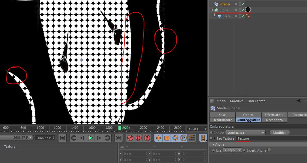

Ciao ragazzi, probabilmente mi stò perdendo in un bicchier d'acqua ma proprio non riesco a risolvere questo problema:
con lo shader effector applico un video su una griglia di punti e vedo il video proiettato...il problema è che vorrei che questo video lavorasse nel canale "luminanza" e non solo nel canale colore.
In sostanza riesco a vedere il video perfettamente, ma non riesco ad ottenere l'effetto illuminazione attraverso lo shader effector...

per griglia di punti intendo una superficie composta da 400x300 sfere che vorrei accendere con il canale luminanza in relazione al video che ho applicato su di esse.

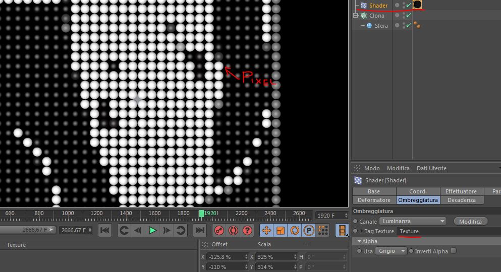

Abe hai colto in pieno il mio problema...ovvero il mezzo punto.
Infatti dovrò fare delle inquadrature particolarmente ravvicinate dove si noteranno chiaramente i singoli pixel, e avrei voluto che questi risultassero on - off, accesi o spenti, non mezzi accesi e mezzi spenti come succede applicando la texture al cloner.
Ahimè se anche tu mi confermi che con la luminanza non si riesce ad ottenere l'effetto on - off dovrò trovare una soluzione alternativa.

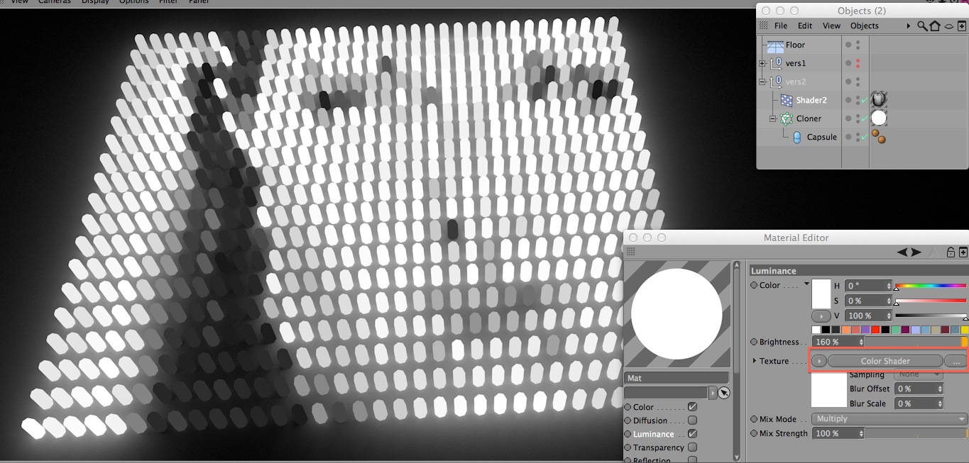

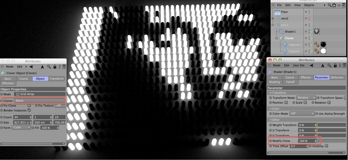

vers1: fai due oggetti distinti, uno col materiale "spento" uno col materiale acceso. Li butti nel cloner e imposti il modo su Blend; assegni lo shader effector normalmente e gli imposti Modify Clones a 100%. In questo caso i cloni sono solo o accesi o spenti, non hanno vie di mezzo.
vers2: fai i cloni ed applichi lo shader effector normalmente (color mode su Off); fai un materiale nero con luminanza attiva, nella texture ci carichi il Color Shader di mograph impostato su Color. Con questo sistema i cloni saranno più o meno "accesi" secondo la mappa che dai allo shader effector.

Comunque a me funziona solo se il modo colore dello shader è su ON, in OFF non mi passa la texture, lasciando i cloni inattivi.
PS l'alone del tuo esempio l'hai ottenuto con il canale attivato??
Messaggi: 3568
Re: Mograph shader effector
a quale versione ti riferisci ? Cmq può essere, il file l'ho fatto tipo alle 4 stanotte, potrei aver saltato qualcosa :)
L'alone intorno è la luce che rimbalza sul pavimento, non ci sono altri canali attivi oltre la luminanza.
