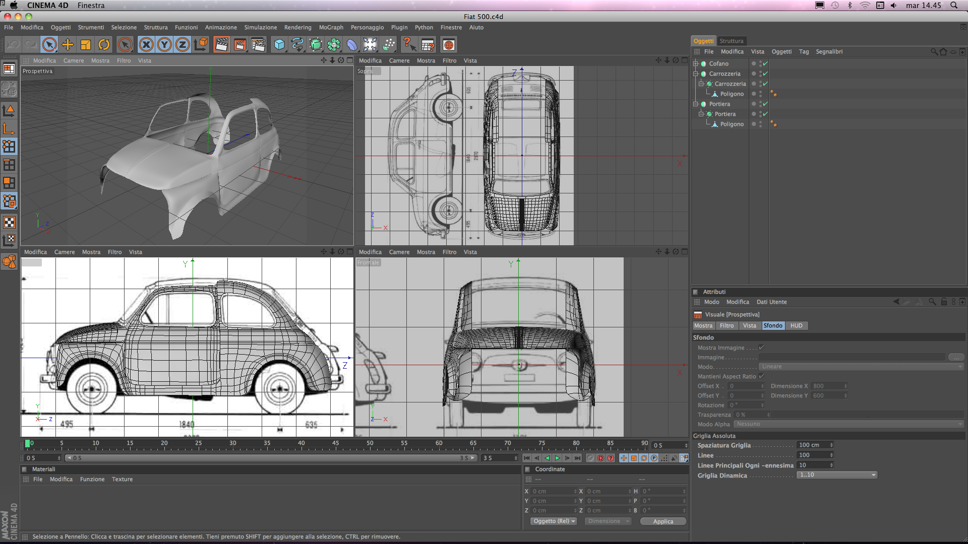

Buone feste a tutti!
Sono nuovo e questo è il mio primo argomento.
Ho finito il corso complete da poco e mi sto cimentando in una Fiat 500 del 1960.
Mi trovo un pochino in difficoltà a darle una linea liscia, quello che mi sta venendo è un effetto giocattolo ammaccato. Ho provato un pochino con il comando stira ma non sono molto soddisfatto. Inoltre i pezzi mi vengono molto incollati tra loro.
Avete consigli?
cappellaiomatto
Messaggi: 1580
Re: Fiat 500 del 1960. Il mio primo point to point
Quando modelli per evitare di fare le bozze e ammaccature dai sempre un'occhio alla mesh con l'Hyper Nurbs spenta (superficie di suddivisione per chi conosce solo la r15)
Se sposti i punti con l'hyper accesa a volte un micro spostamento con la mesh lisciata equivale a un grosso spostamento della mesh standard, questo implica che dopo un po ti ritrovi tutta la mesh bruttissima con hyper spenta e quando la accendi sembra che il risultato sia buono ma poi di fatto diventa difficile levare le ammaccatture
Per il resto mi sembra che stai andando bene

cappellaiomatto ha scritto:Quando modelli per evitare di fare le bozze e ammaccature dai sempre un'occhio alla mesh con l'Hyper Nurbs spenta (superficie di suddivisione per chi conosce solo la r15)
Grazie mille! Ora andrò avanti facendoci caso ;)

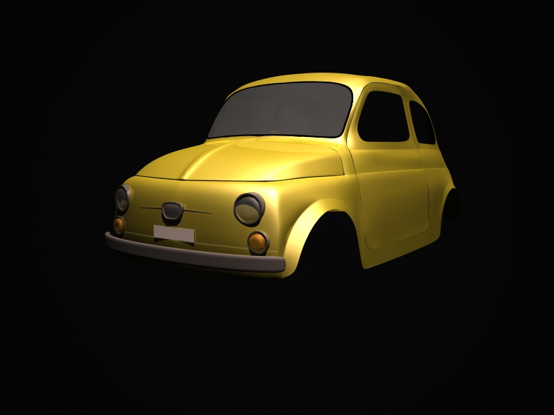

Ringrazio Cappellaiomatto per il consiglio, ho lavorato magheggiandomi un poco con spostamenti di punti e comando "Stira" tenendo la Sup. di Suddiv. spenta e mi ritengo abbastanza soddisfatto. Al momento vado avanti così.

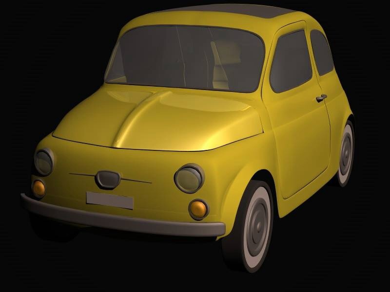

Tanto per aggiornare.
Ho ricominciato da capo.

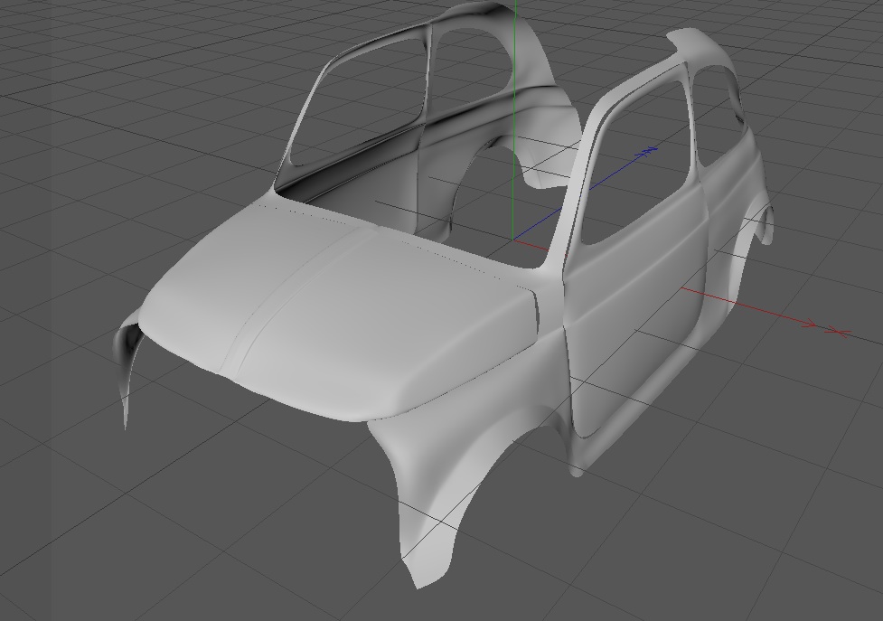

Ho ridisegnato la carrozzeria tutta intera e, faticando abbastanza, ho fatto la portiera duplicando la carrozzeria e tenendo i punti di contorno per la portiera (stessa cosa il parabrezza).
Non so se andava fatto così e continuo a pensare che ci sarebbe stato un modo più rapido, qualcuno ha consigli?
Qualche bozzo sulla carrozzeria mi viene ancora, faccio un pò fatica, ma con pazienza si riesce a sistemare. Il disegno mi sta dando comunque soddisfazione, e ora che sono ai dettagli mi diverto di più. Che dite?
Andrea

io sono novello per cui non so quanto possa dire una castronata, però dal momento che la modellazione di auto mi interessa ho visto un po' di tutorial in merito e mi sono fatto l'idea che la carrozzeria va modellata per intero, un unico poligono. A lavoro ultimato vanno selezionati e poi "scissi" i poligoni rappresentanti le portiere , parabrezza, lunotto e quant'altro 'a filo' con la carrozzeria... per cui è buona accortezza, in fase di stesura delle linee, seguire quelle del modello
attendiamo però qualcuno di + esperto 8-)

MisterM ha scritto:....carrozzeria va modellata per intero, un unico poligono...
In un unico poligono? :o
MisterM
Messaggi: 15
Iscritto il: lun ott 15, 2012 3:40 pm
Località: Roma-Eur
Messaggio da MisterM »
no pardon :D intendevo un unico oggetto poligono

Ho trovato un tutorial che spiega come lavorare da un oggetto intero per tutta la carrozzeria portiere e baule inclusi. La prossima auto magari la farò così. Con la 500 ho imparato abbastanza :lol: penso che ora inizierò un altro disegno.
Un giorno forse ci tornerò su (magari per farne gli interni) vi posto una foto di dove sono arrivato. Grazie a chi mi ha dato consigli e aiuti.
