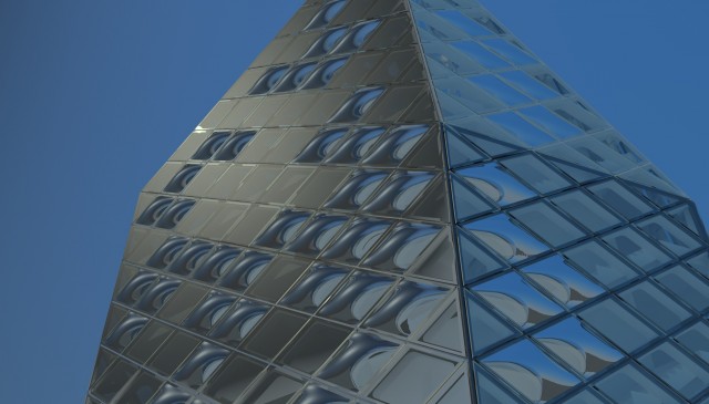

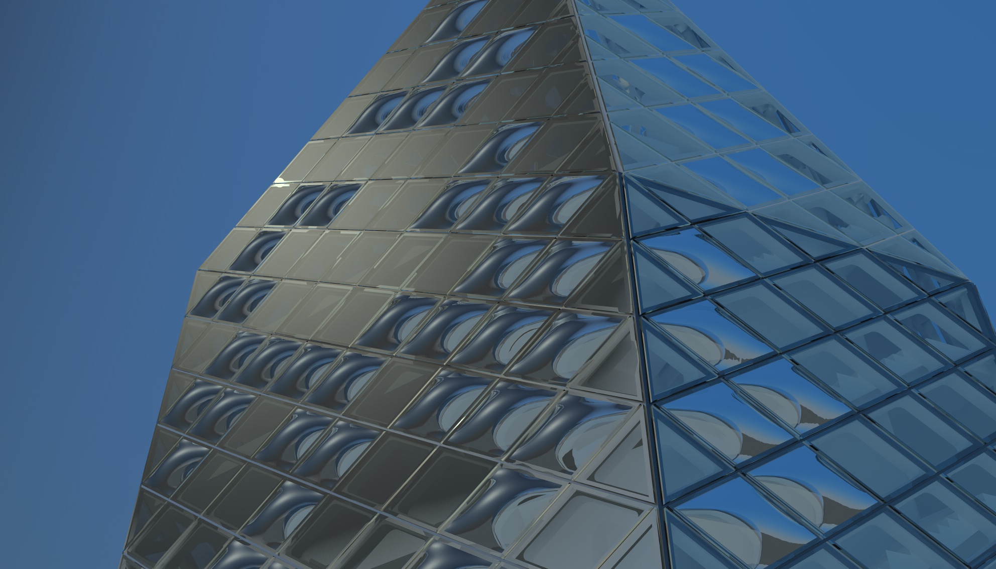

Ciao caro, molto gentile per la risposta ma provando a cambiare tipologia di vetro, ho trovato quello che faceva al caso mio. Ora però ho un altro problema; adesso posto la foto reale dell'edificio ed il mio render, così si capisce la difficoltà. http://www.worldwidegimp.com/J-WWG/Aoya ... da_med.jpg
Come puoi vedere nella foto reale ho questo effetto della luce riflessa sul vetro che non riesco a riprodurre con cinema, potresti darmi una mano??
in ogni caso ti ringrazio per l'attenzione

Bhé se vuoi che una superficie riflettente rifletta devi dargli qualcosa di meglio da riflettere che il solo cielo e pavimento di Cinema!!
Prova a mettere un oggetto Cielo normale (quindi non quello fisico) con mappata su una immagine HDRI e vedrai che la musica cambia totalmente! Ovviamente se vuoi che la tua scena continui ad essere illuminata dal Cielo Fisico ma abbia solo le riflessioni dell'HDRI del Cielo normale, devi aggiungere a quest'ultimo un Tag Compositing nel quale hai tolto la spunta da Visto dalla Camera e dalla GI, ed al cielo fisico un Compositing nel quale hai tolto la spunta da Visto dalla riflessione!
Messaggi: 3054
Re: Problema superfici da autocad a cinema
Opps scusami mi sono reso conto ora che sei su Vray, in questo caso l'HDRI la puoi caricare nell'Environment sotto i settaggi di render esattamente nel Reflection Environment dopo aver spuntato Override Reflection env.
