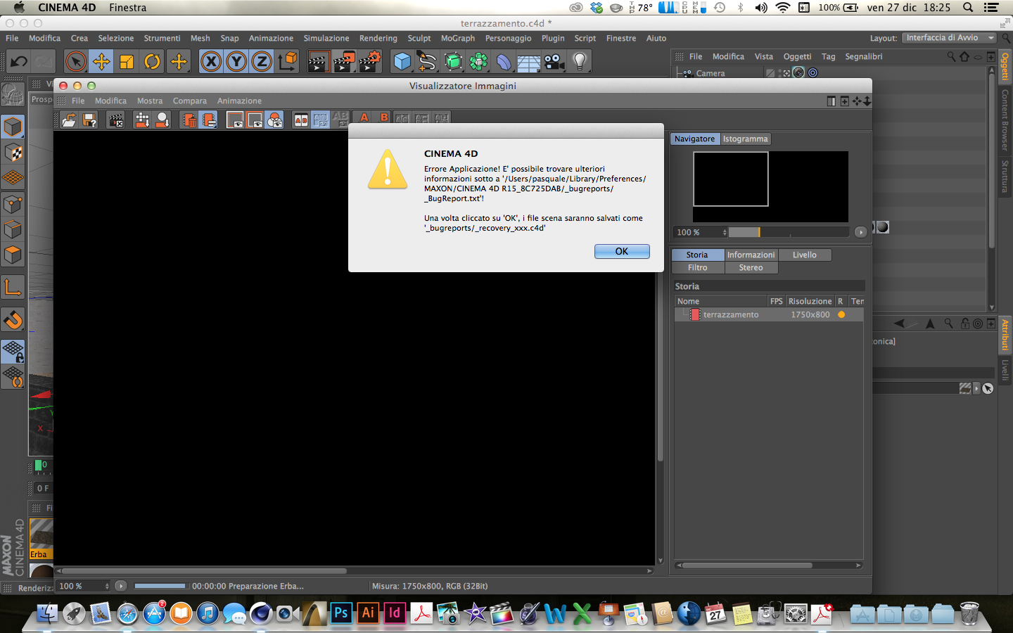

Si si certo applico il materiale di altezza, spessoore ecc... Ma non appena clicco su anteprima vista mi compare una finestra la quale mi da errore e mi dice che posso trovare info in un indirizzò dentro al pc ( che io non trovo)

posta uno screenshot dell'errore

eccolo

quando vedi quelle finestre vuol dire che cinema sta andando in crash per qualche motivo strano....
posta il tuo file scena che lo proviamo su una delle nostre macchine

è abbastanza pesantuccio non so se riesco a metterlo, ho provato anche su un vecchio file ed è uguale...
poi ho provato ad aprire un nuovo file mettere una bezier ed applicare il materiale ma mi visualizza tutto bianco...
può essere il vray il problema...??

ho provato a farne uno senza vray con le impostazioni di defoult mettendo un piano ed una camera standard e lo fa a bassa risoluzione ma lo fa

Aspetta un'attimo: l'erba architettonica, cioè lo shader Grass non è compatibile con Vray. E' basato su Hair e Hair viene renderizzato da Hair Render, sostanzialmente è un post-effetto. Se utilizzi Vray e devi fare dell'erba devi utilizzare Hair (quello del menù Simulate), settare nel tab Generate di Hair alla voce Type come una qualsiasi forma geometrica (Flat, Triangle, Square ecc....) così da poter essere visto da Vray come una geometria, ma non puoi utilizzare lo shader Grass o erba architettonica................
