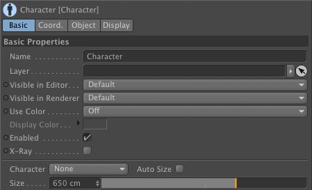

sto seguendo il tutorial nell'help di c4d: uso il character builder, aggiungo il root e lo spine...e fin qui tutto ok.
il mio dubbio comincia a nascere quando il tutorial mi dice di selezionare nel tab basic "none" e poi di scegliere l'altezza che voglio per adattarlo al personaggio(togliendo la spunto ad autosize in pratica).
ma se scegliessi uno degli altri preset perché non andrebbe bene?

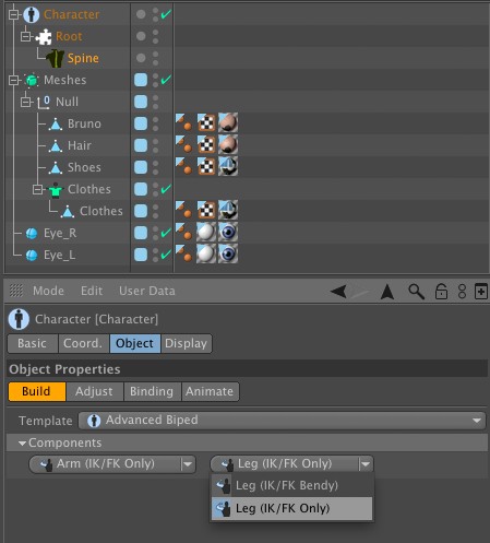

poi devo inserire le braccia: che differenza c'è tra le due opzioni?

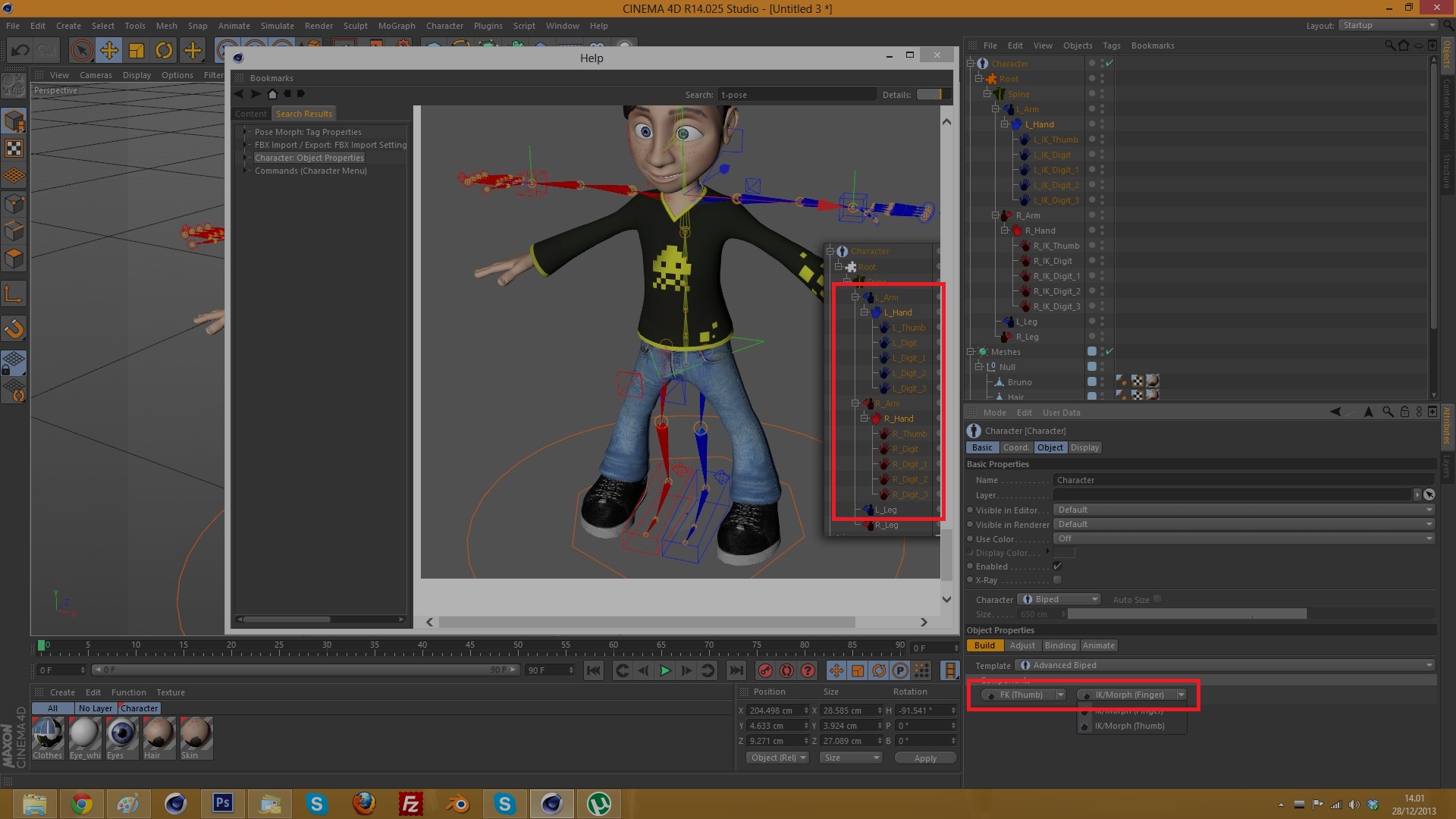

inserisco le dita, che da immagine di esempio credo che siano le IK/Morph: che differenza c'è tra le FK e le IK morph?

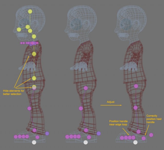

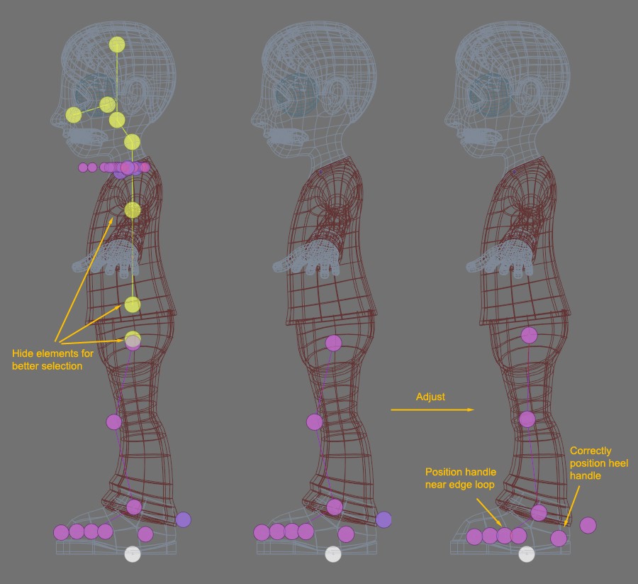

proseguendo ora mi trovo di fronte a questo:
"Now switch to the side view and adjust the leg handles so the skeleton fits your mesh. You will also need to adjust the Ball and Heel handles of the leg components so that the ball handle is aligned with the ball of the foot's edge loop, and the Heel handle placed near the mesh's heel (dragging the Ankle handle should place most feet handles properly. However, you will need to tweak their position)."
che mi risulta di difficile traduzione. qualcuno è in grado di aiutarmi?
