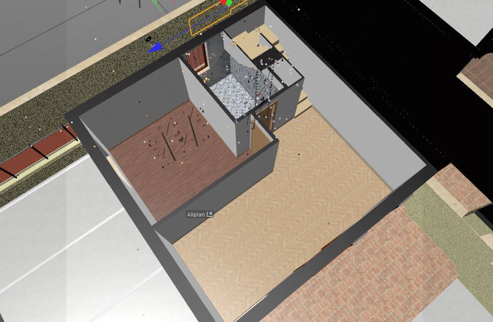

Salve a tutti,
sono abbastanza alle prima armi con C4D, e sto facendo una sezione con una booleana di un villino importato da Allplan. Il problema che non riesco a risolvere è che compaiono nella zona "tagliata" della booleana dei punti in corrispondenza di alcuni oggetti presenti nel modello della casa, e questo succede anche quando renderizzo l'immagine...
come faccio a non far rappresentare questi punti??
allego immagine x spiegare meglio.
Grazie 1000 e Buone Feste

uhm, difficile dirlo se non si capisce a chi appartengono.. se li vedi nel rendering non sono punti ma poligoni.. dovresti capire meglio. Magari se non appartengono a ciò che sezioni con la booleana potresti spegnerli. O se sono poligoni "inutili" addirittura cancellarli!
Comunque l'esportazione e l'importazione (non solo in c4d) sono sempre un passaggio delicato e 9 su 10 c'è qualche problemino da fronteggiare.. Con le booleane poi!
Buone feste anche a te!

dal momento che importi con allplan
perché non ti importi direttamente la sezione? risolveresti il problema a monte... invece di complicarti la vita :roll:

Grazie 1000 a tutti x le risposte... in realtà speravo di lavorare in cinema direttamente x non ripartire da un situazione "grezza"... ma non sono riuscito a risolvere in nessun modo percui mi toccherà importare la sezione da Allplan...

Potresti risolvere impostando un piano di clipping alla camera....così non dovresti neanche effettuare una selezione booleana!
