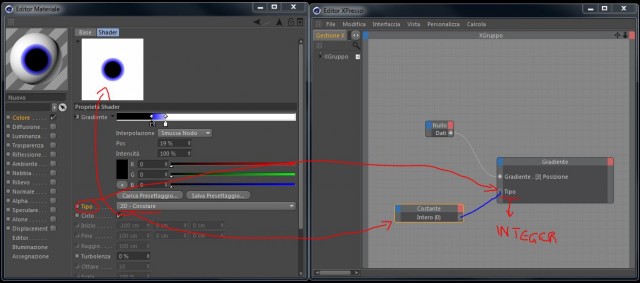

Ciao a tutti, di tanto in tanto, su Cinema4D, mi imbatto in situazioni da questa faccia qui :o
ok, seriamente... Sto realizzando una texture da variare nel tempo, ho fatto un'espressione per cambiare la posizione degli indicatori del gradiente, ma non riesco a capire che tipo di dati devo passare alla porta "Tipo" del nodo gradiente, premetto che la porta è di tipo integer e quindi numerica, ho provato ma evidentemente non è questa la soluzione, ho anche provato a passare dati tipo stringa (2D - Circolare), ma nemmeno così succede nulla.
scusate il gioco di parole...
Gianluca.

Vabbè... bastava collegare la porta output del nodo gradiente ad un nodo risultato per vedere che i valori numerici di cui sopra, vanno da 2000 a 2010 e quindi [ risolto ]
