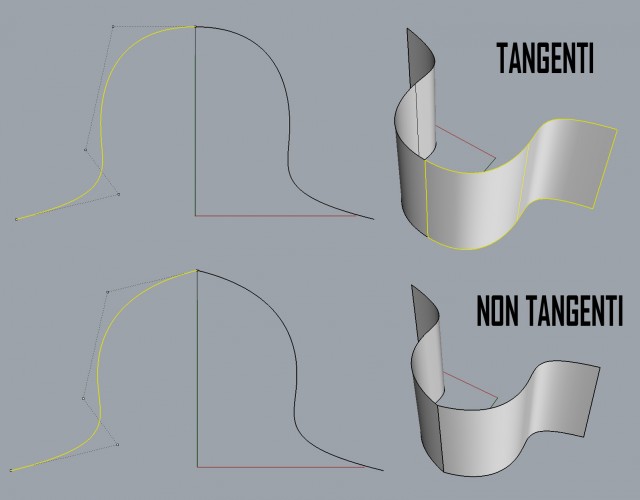

Salve a tutti,
stavo esercitandomi nella creazione di un semplice casco, ottenuto da un poligono con tante facce che poi è stato trasformato in hypernurbs per poter assumere la curvatura necessaria. Ho disegnato solo la metà di destra per poter ovviamente specchiare in seguito usando la funzione simmetria (presa nello stesso riquadro dove si trova anche la funzione booleana)
In questo modo le 2 parti ottenute sono sì identiche ma nei bordo di giunzione si crea questo spigolo abbastanza difficoltoso da togliere x me che sono un principiante.
Se usassi rhinoceros la cosa la eviterei muovendo i punti di controllo in modo da creare una tangenza in modo che le 2 superfici una volta specchiate risultino continue.. allego un'immagine per spiegare meglio il concetto..
con C4D invece come devo fare????
grazie x l'attenzione buon anno a tutti

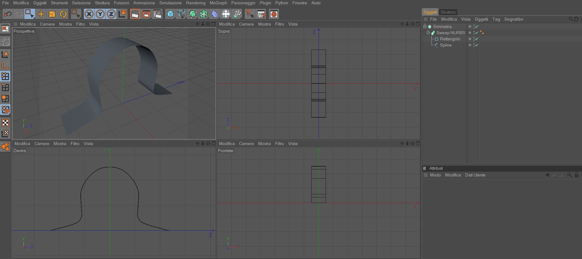

ciao, perchè crei un poligono di partenza? non puoi invece creare una spline e poi usare una sweep nurbs?

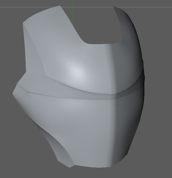

ok, forse l'immagine della mia foto era troppo banale per spiegare il concetto, in effetti se dovessi realizzare la figura da me postata in precedenza o quella del tuo post utilizzerei una spline e poi o la estruderei o farei lo sweep..........
ma mettiamo che io debba realizzare un casco come quello della foto che posto adesso, dal cui realizzazione è nato il mio problema, non credo di poterlo disegnare con una semplice spline...
in questo caso come dovrei fare per evitare lo spigolo o comunque il dislivello lungo l'asse di simmetria che si vede nella foto???

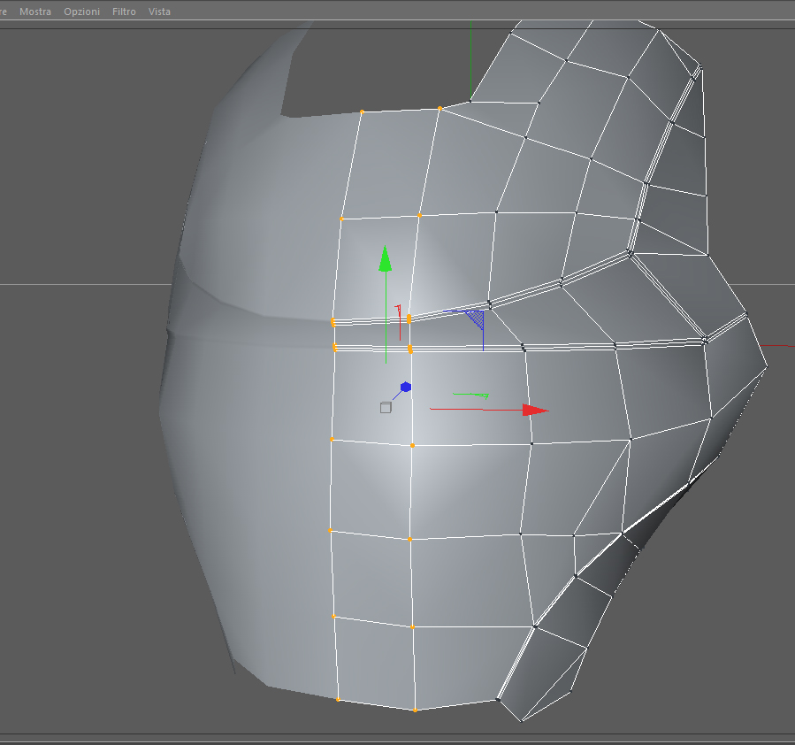

ciao, i punti sull asse di simmetria ti confermo che sono a 0 sulla coordinata x, di fatti era stata la prima cosa che avevo controllato...
Io per sistemare la curvatura ho modificato i punti subito a destra di quelli posti sull'asse di simmetria mettendo ad ognuno la coordinata z uguale a quella del punto accanto, in modo da creare la prima colonna colonna di poligoni (quelli che si vedono selezionati nell'attuale allegato) perpendicolare all'asse di simmetria.
dopo di che seleziono solo i punti sull'asse di simmetria e li trascino pian piano tramite la freccia z finche non riesco a ricreare la curvatura senza spigoli...
ma questo è un metodo laborioso ma non ho saputo risolvere in altro modo.. secondo me voi che lo usate da tanto tempo avete metodi sicuramente più sbrigativi, chiedevo per sapere come velocizzare
