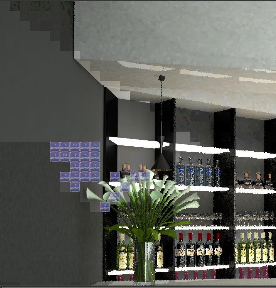

Ciao ragazzi, sto avendo un pò di problemini col DR di V-ray 1.8.
Premesso che:
sono 2 pc IDENTICI
stessi software-tastiere-sys op. - lingua-ecc ecc
Il problema è che mi fa dei quadrettini gialli nel render! Come se non leggesse una texture ma ciò è impossibile in quanto le ho ricaricate più volte, sono (in tutti i livelli) dentro V-ray Shader corretti e risiedono, come il progetto stesso in una cartella di un disco di rete condiviso dalle due macchine!!
Quando mi parte il DR mi da quei messaggi di errore che potrete leggere nel rar allegato!
Non credo sia un problema di lettura di una texture
ma non riesco ad uscirne!!
console script.rar

Che poi mi rifà un load delle textures e le vede... mi sembra!!

Poi ho scoperto una cosa :shock:
Avete mai avuto problemi nel DR con le luci YES?
Io era la prima volta che le usavo nel nuovo V-ray e smbra essere colpa loro per quelle macchiette gialle a pixel...

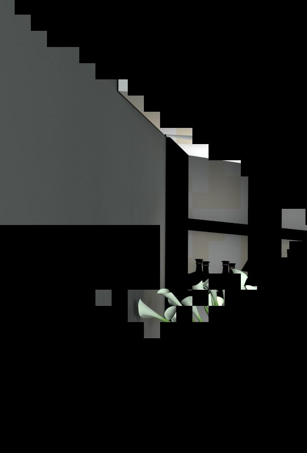

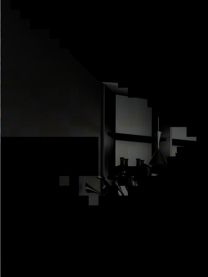

vi posto tre livelli (lavoro in multilayer) per farvi vedere le macchie che persistono... sembrano dipendere dalla suddivisione dell'irradian a giudicare dalla dimensione... non capisco sono apparse così senza cambiare nulla porca puzzola!!!!
immagine
immagine
livello specular
livello specular
livello light
livello light

Ragazzi SE serve ho capito!!
Allora... Le luci Yes sono visibili se copiate nella cartella TEX o con plug in del forum :!:
Danno problemi tutti i materiali - noise - bum - specular - layer SE non fatti (non convertiti) con il V-ray SHADER :roll:
SE e solo SE è tutto apposto il DR va alla grande!!
OTTIMO il plug in segnalato prima per verificare le textures anche se non tiene conto dei noise!!
UFFFFF che fatica, ma senza il forum uno si spara. :shock: :shock:
